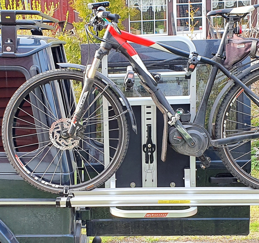

Min sykkel med Bosch Performance CX, har passert 11.000 km (sommer og vinter med salt) uten problemer, den brukes 7 dager i uka sommer som vinter, men når snøen ligger i marka (skiføre) så er sykkelen kun brukt 4-5 dager i uka.
En av årsakene til holdbarheten mener jeg stammer fra at jeg klippet til en bit liggeunderlag i "motorbredde" og stripset denne til ramma foran motoren slik at all salt/gjørmesprut ikke treffer motoren.
[Linket bilde fra i.postimg.cc]
Bildet: Hjemmelaget søleskjerm foran motor.

Fett sykkelstativ på noe som ligner en GW!

Sitat: Tulling
Takk, det er en GW (V8) og stativet er en Fabbri Gringo BICI laget montering på baklukemontert reservehjul som i dette eksempelet:
[Linket bilde fra orc-shop.de]
Jeg har riktignok laget en adapterplate for stativet, reservhjulet ligger på taket for bedre vektfordeling :-)
