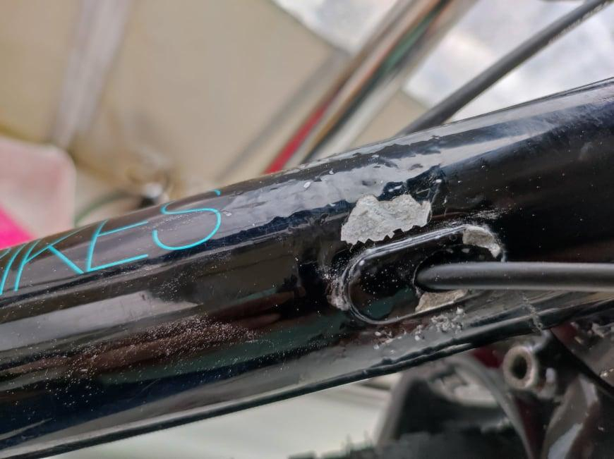

Vel, har blitt mye helgejobbing i det siste. Så i stedet for å utsette gjorde jeg bare det kjappe selv og satte bort resten til min Lbs. Hentet sykkel i går, men har ikke prøvekjørt skikkelig enda.
Sånn ser den ut nå: [Linket bilde]
Det er en del korrodering på ramma foran. Lurer på om jeg bør gjøre noe her.
Ellers bød gruppesettet på etpar overraskelser. Bremsekaliperne er sånne bastardgreier med hydrauliske kalipere aktivert av wire. Men de har dessverre en utforming som gjør at når man bruker adapter for 160mm går det ikke an å sette inn den ene skruen. Så da må jeg bruke de medfølgende 140mm skivene. Disse er igjen 6 bolt, sånn at forhjulet som har centerlock måtte ha nby skive. Prøvde også med adapter, men da tok skiven i gaffelen. Så endte med å måtte kjøpe en ny 140mm CL skive. Siden det med wirebrems blir dårligere enn full hydraulisk så var akkurat dèt litt nedtur. Tenkte jo å kompensere ved større skiver om behovet melder seg.
Ellers virker gruppesettet helt ok. Hendlene funker som på sram. Bakgiret takler diger kassett; den medfølgende er 11-46. Drevet er 42t, men kan kjøpe flere størrelser om jeg vil. Kjedelinjen er veldig skjev på det letteste giret. Det må jeg nok bare finne meg i.

Sitat: sun flyer
Hvordan gikk dette?
Jeg har problemer med lbs og Campa, så jeg vet ikke hvordan de ville reagert hvis man dukket opp med Sensah.
Sitat: sun flyer
Fjern alle tegn til rust, la det tørke skikkelig.
Finn en lakk som er bortimot samme farge som resten av rammen, og 'fargelegg'.
La tørke.
Så går du over med klarlakk.
Det burde holde.
Sitat: sun flyer
Bastard er nok flere hakk bedre en rene mekaniske, så med mindre du planlegger å satse på terrengsykling med denne så tror jeg ikke det er så mye å bekymre seg over.
Hvis det bekymrer deg så kan du jo skifte til keramiske klosser når det ikke er helt tørre forhold ute.

Sitat: olip
[quote=sun flyer]Så i stedet for å utsette gjorde jeg bare det kjappe selv og satte bort resten til min Lbs.
Hvordan gikk dette?
Sitat: sun flyer
Jeg sjekket med dem på forhånd. Begrunnet det med at de uansett ikke klarer å skaffe shimano grx nå for tiden. De forstod det og var positive.
Takk for tips om lakken. Får se hva jeg gjør. Hvis det går hull får jeg jo en god grunn til å bestille titanramma jeg drømmer om.
