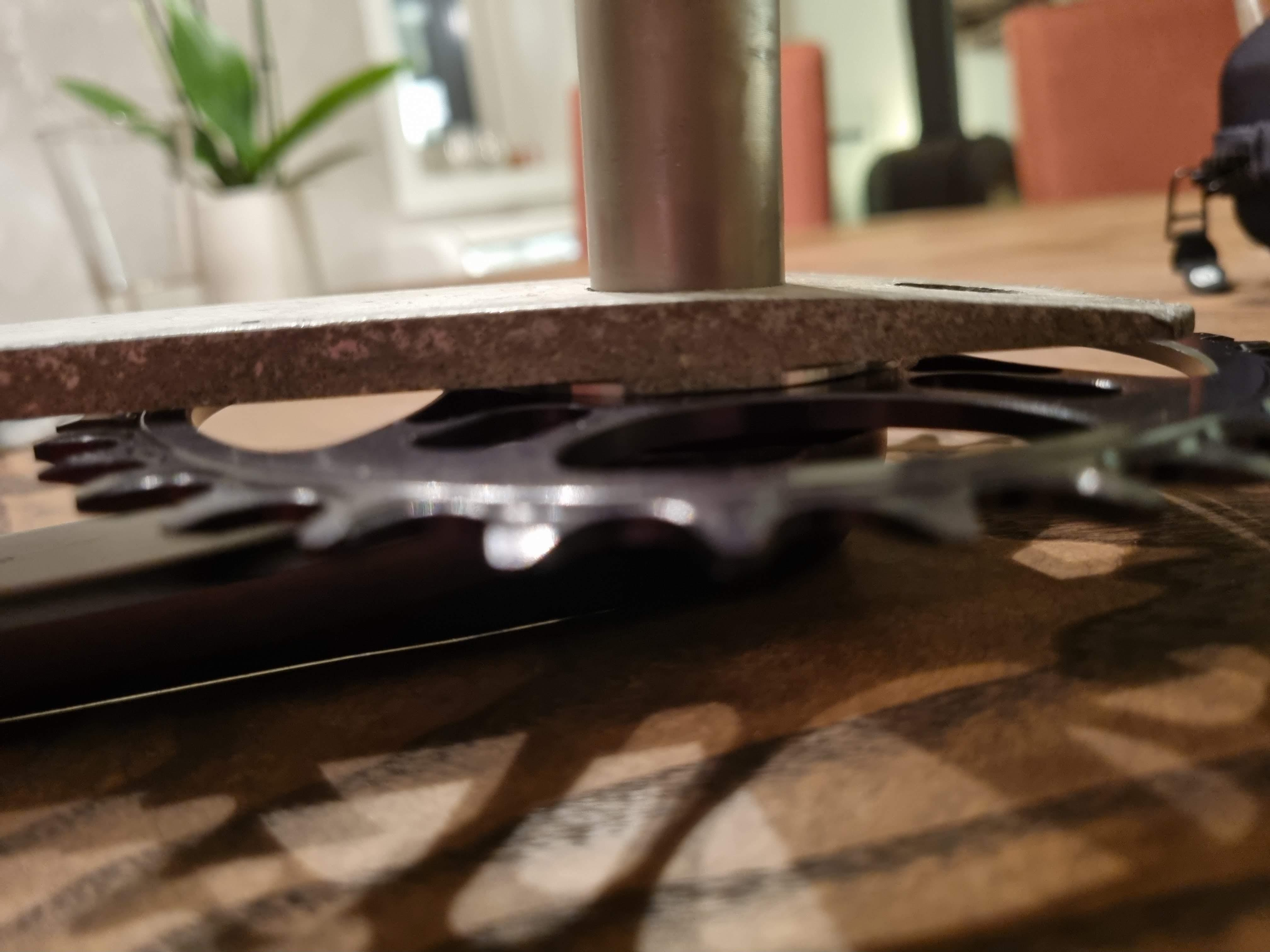

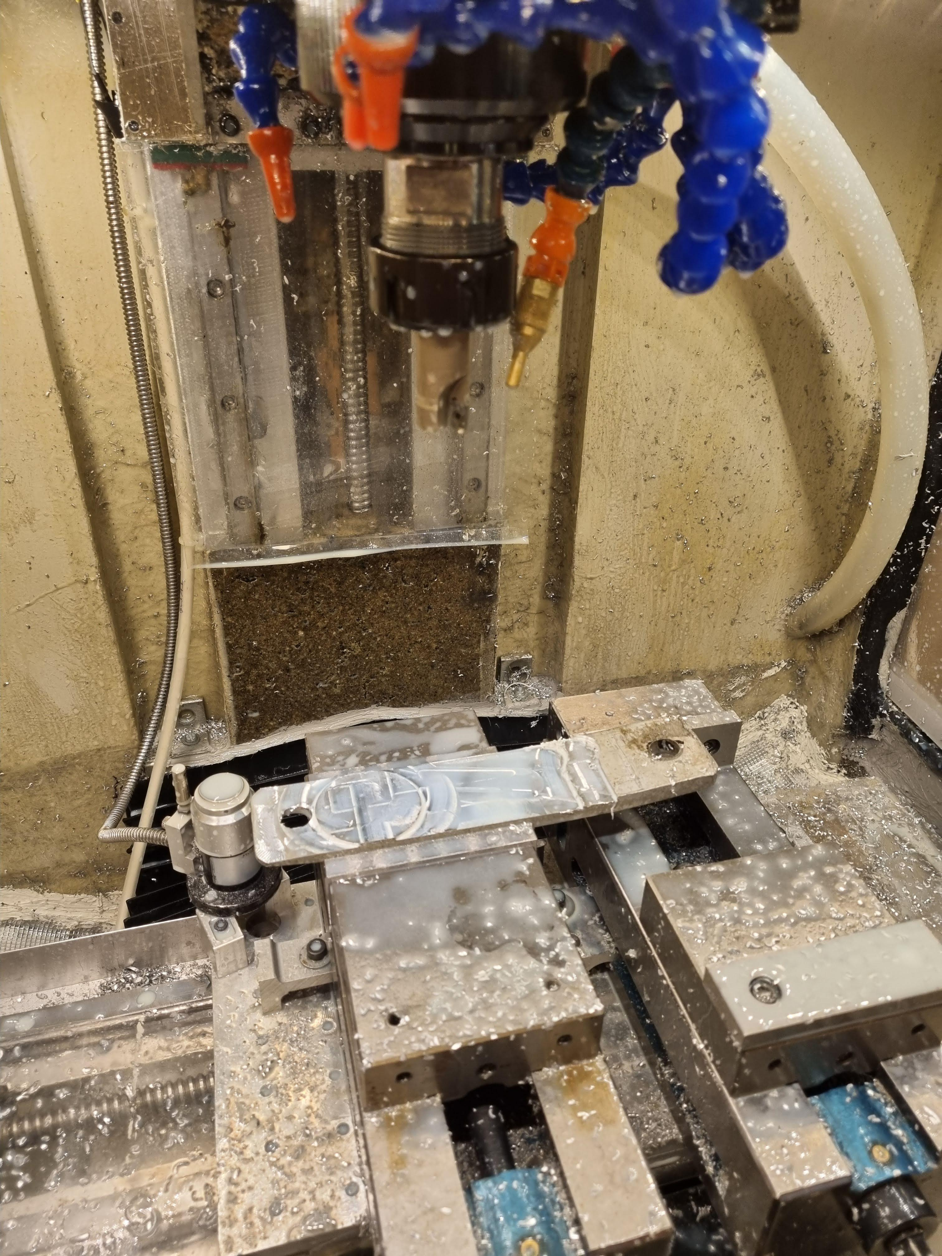

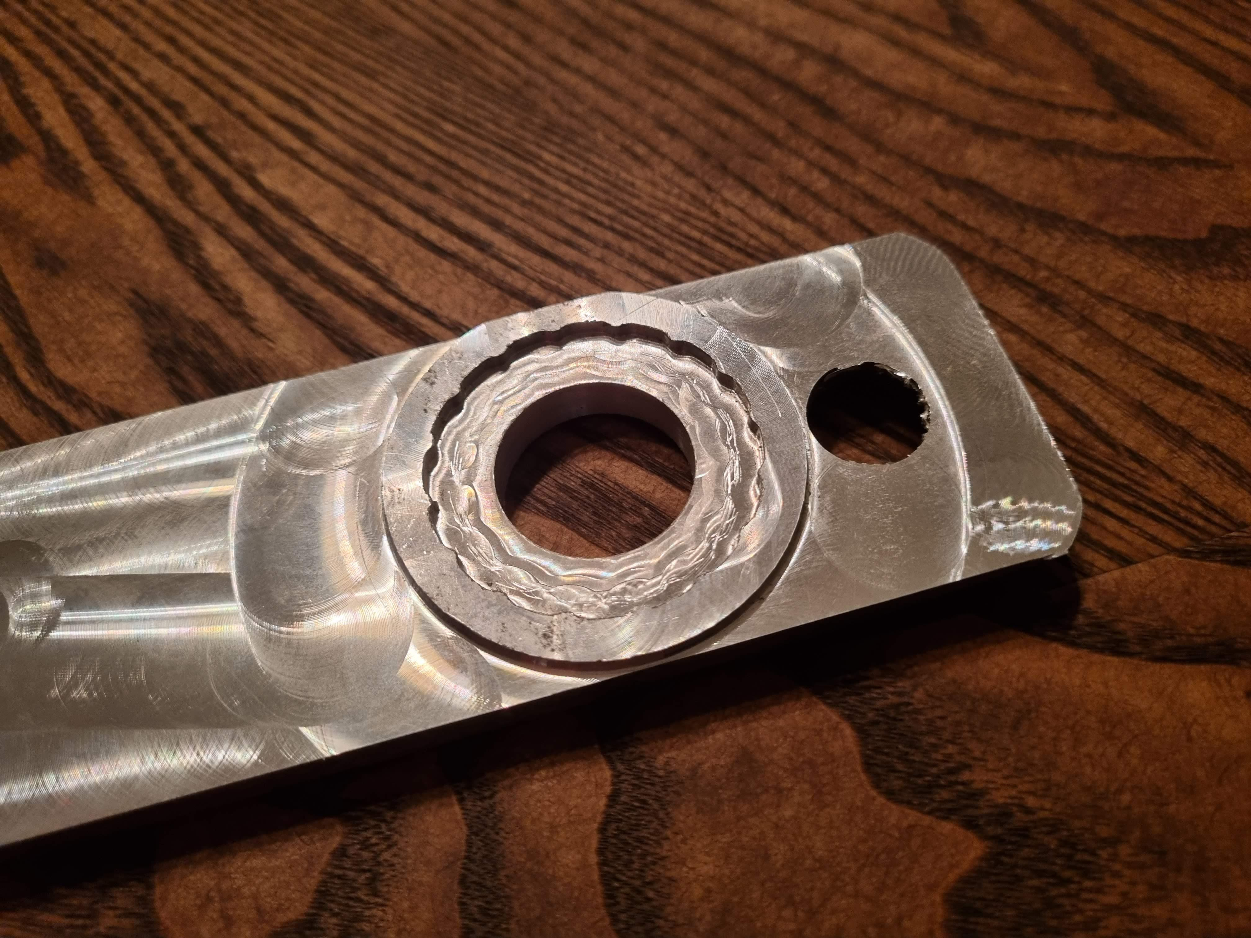

Tenkte jeg skulle legge inn denne for de som skulle være interessert.
Hastebestilte ny krank med direktemontert drev i høst. Selvsagt annen leverandør enn jeg har hatt før og med sine standarder. Sjanset på at jeg hadde et verktøy så jeg fikk montert drevet. Det hadde jeg ikke. Så etter litt spekulering fant jeg ut at dette var overkommelig å lage selv fra en bit med skrap-aluminium. En rask tegning i CAD, noen minutter med fresing og så et par runder med tilpasning av sporene til de passet.

Bruker de ikke HT2-verktøy på direktemontert?

Er det ikke mulig å komme til med en vannpumpetang?

Sitat: Paulus
Det er det jeg har pleid å bruke når verktøyene har manglet. Jeg har _bare_ 3 forskjellige kranklagerverktøy liggende, og det er åpenbart alt for få...
