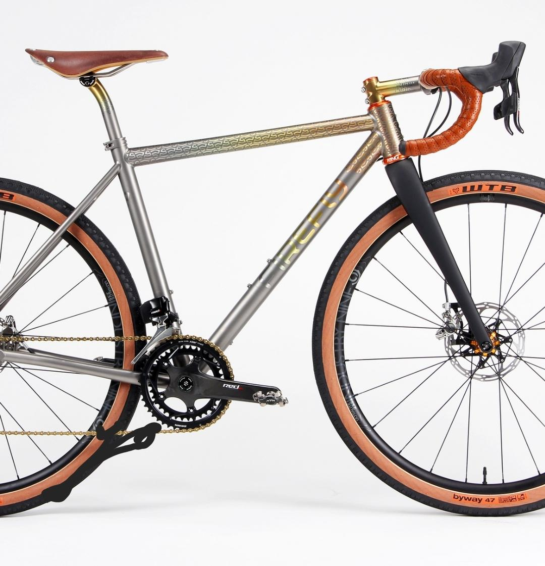

Hvis jeg skal kjøpe meg en krise/tulledyr sykkel, skal det være en Firefly med custom geometri og en heftig anodisert rainbow fade/gold fargekombo.
[Linket bilde fra 64.media.tumblr.com]
Road Plus ville vel vært den mest aktuelle modellen for deg.
I overkant mye bling for meg, men hver sin smak :-)
