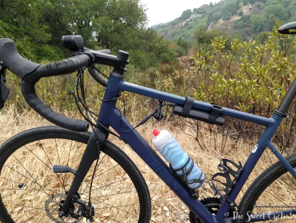

Har kjøpt komboen Gemini Titan og Duo.
Funker knallbra sålangt. Også kjekt med trådløs fjernkontroll, som styrer begge lyktene samtidig!

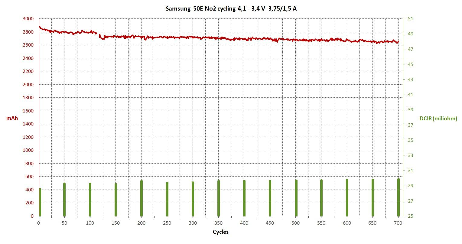

I Monteer 8000 har de satt inn 4 stk 21700 Samsung 50E batterier , som er noe av det beste som er mulig å få tak i ( de bruker NMC celler ).
XXL oppgir de til 10 000 mah , men i praksis er det ca 9600 ( de er testet til ca 4800 mah).
Legger til et bilde av en test. Etter ca 700 ladesykluser har de knapt mistet kapasitet :
Samsung 50E 700 cycles.jpg (486.64 KB, 607 nedlastinger)

På hodet har jeg Blika kombinert med hjelmfeste for batteriet. Veldig fint å slippe å ha ledning ned i sekken. På styret bruker jeg Betty. Jeg bruker til vanlig ca. 1.100 Lumen på hjelmen og ca. 4.000 Lumen på styret og synes det er helt passe til mitt bruk. På full guffe er det vel 2.100 på min Blika og 5.000 på Betty - begge finnes i dag i oppgraderte modeller med mer lys.
Lysene jeg forlot var Gemini Duo og Full Beam.
