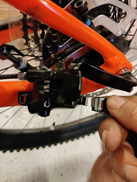

Hei, sykkelen min er muligens to mnd og ser fremdeles meget bra ut. I dag klarte jeg å få noen nye lyder på vei nedover "fjellet", calipter bak knakk i festet, et dette verd å prøve å krangle som reklamasjonssak?
Ser veldig rent ut dette bruddet, nesten som støpefeil?
Om ikke, så passet vel calipter fremme bak, (201 der også) og jeg kan heller kjøpe en kraftigere calipter fremme?
Legger ved ett sterkt komprimert bilde for å forklare det bedre. ICON_SMILE
Mvh[Linket bilde]

Dette burde Shimano se på uavhengig av om det er innenfor reklamasjonsfristen. Første gang jeg hører om en kaliper som knekker under vanlig bruk. Hadde den vært montert med ekstra skiver under på én side kunne jeg forstått det, men her må det være produksjonsfeil. Og det er potensielt farlig.
Alle nye bremser har samme innfesting. Post-mount (PM). Skal du finne ny kaliper må du passe på at den støtter skrudd bremseslange, og ikke banjo. Og den må være Shimano (evt Magura).

På caliperen skal det være et lite, rundt klistremerke med to bokstaver. Dette er produksjonskoden. Ta bilde og legg med i mailen.
Takk for at du skrev svaret jeg hadde tenkt å skrive. Hvis Shimano får inn en håndfull slike henvendelser så kan det potensielt trigge en tilbakekalling som i ytterste konsekvens kan redde liv. Som forbruker har man nesten plikt til å reklamere på slikt.

Nå er det ikke stål i bremseåk, da ville det bøyd seg og ikke knekt rett av.
De er stort sett av aluminium. Jeg gjetter på at de rimeligere er støpt, og at de dyrere er smidd. Det vil i så fall føre til en klar forskjell i styrke, og at urenheter i metallet eller uryddigheter i kjølingen av delene kan føre til svakheter.
Men det er at rart brudd. Ikke noen tvil om det.

Er det en Scott sykkel du har? Med vanlig QR bak og en litt spesiell adapter? Tror adapteren er synderen her- sett et par kalippere knekke på disse syklene. Selve adapteren er jo supermyk og sikkert laget med tanke på gjennomgående aksling. Shimano skylder ihvertfall på ramme konstruksjonen- og etter å ha bøyd litt på adapteren er jeg enig.
