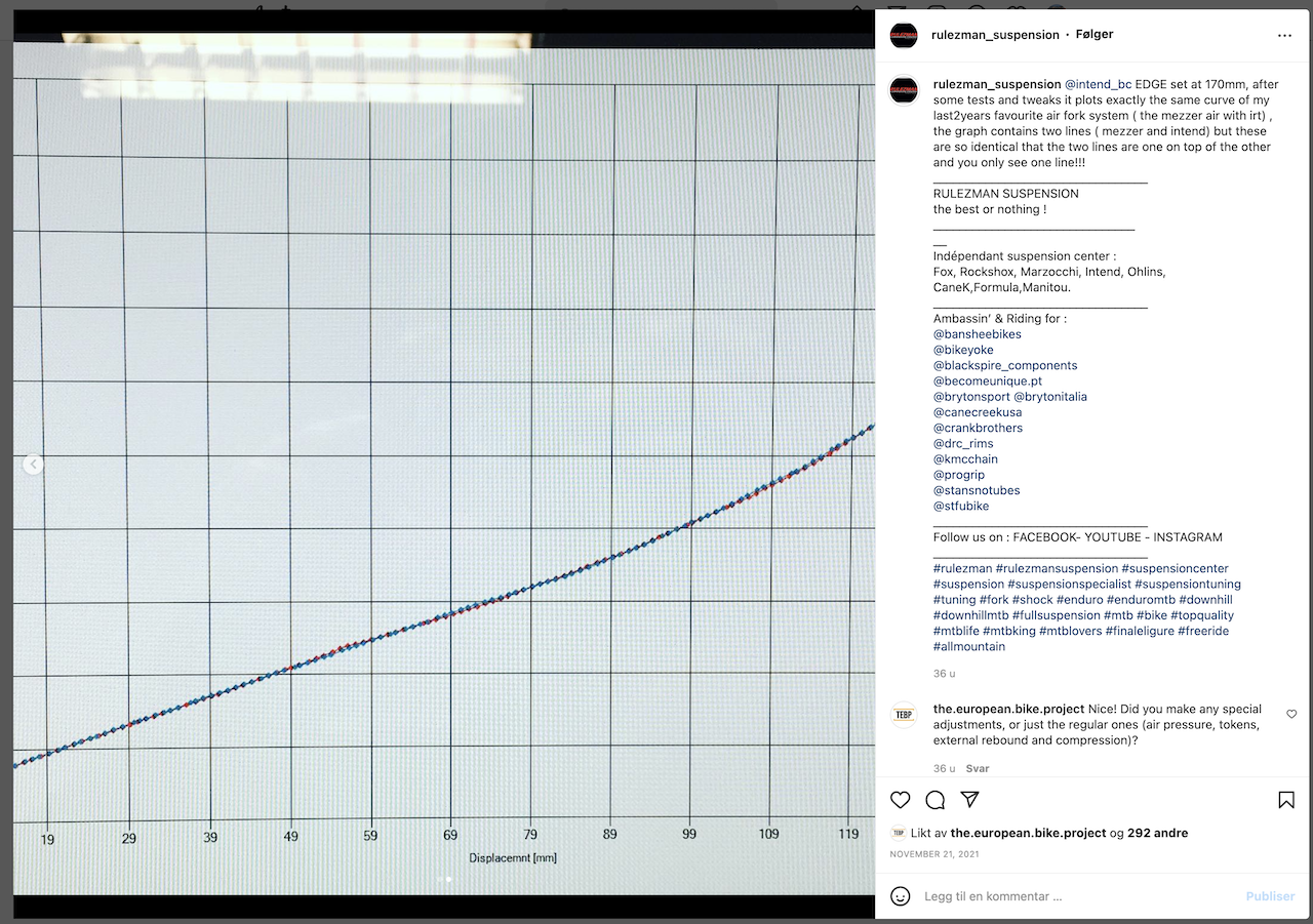

Re: Manitou Mezzer Pro - en annerledes gaffel [Re: ] #2715810 06/08/2022 06:37
Innlegg: 8,300
polkaDOT Offline
Innlegg: 8,300
Sitat: Ubro
Kan grave litt selv også, men det krever at jeg har behov for det eller får los. Man får til at man vil, men ellers er jeg nok mer breddeorientert. Hvilket jeg i og for seg liker. Straffen er at man aldri blir skikkelig seriøst god på noe. Helt greit det, men ergrer av og til.
Det er en forutsetning for "mitt prosjekt" at jeg skal ta all service og reperasjoner på min egen gaffel selv, men nå blir jeg visst nødt til å lære den ut og inn. Blir sikkert gøy, takker for inspirasjonen ICON_SMILE
Du kan begynne med å gå gjennom instagram og youtube kanalen til Rulezman.
Feks viser han kurver og grafer, har flere veldig gode forklaringsvideoer, osv. Han svarer også fort på spørsmål.
Blir kult å teste den nye gaffelen han holder på å fikse for meg. Har samme kurve ut av boksen som en Mezzer med IRT.

Rulezman kjørte en ny Charger 3.0 i maskinene sine for å sjekke om det har blitt noe forbedringer sammenlignet med tidligere Charger, og konkluderte at den beste Charger enheten er fra 2021, og årets ga ingen ny verdi.
Shockworkz som Baronen nevnte har også sagt at de liker 2.1 bedre fordi den er lettere å custom-tune.
Nå er dette sekundært for meg all den tid ingen i nærheten faktisk driver med slikt her på berget, og australia er litt langt unna :-D
Så er spørsmålet om ting er "bra nok" også.
Men, gammel-Zeb fikk et ekstremt mye bedre liv med den enkle Tank-saken fra Everflow... en fiks som Rulezman fremdeles mener har for liten negativ-fjær.

Han kan til tider mene mye rart også.

Shockcraft i New Zealand er flink.
Angående Charger 2.x, så har jeg god erfaring med Push HC97, som gir bedre på kompresjon. Returen er bedre med 2.1, grunnet større porter på returstempelet.
Angående sticky gafler, så har jeg verktøy til å blokke opp foringer så de blir rundere og romsligere.
