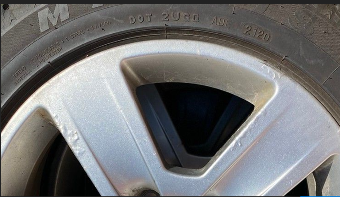

Re: Når er bildekk (alt)for gamle? [Re: eOpseth] #2678267 30/08/2021 11:19
Innlegg: 8,525
mtbmaniac Offline
Innlegg: 8,525
Oppfølging.
Her støttes sirkulasjonsøkonomien til det ytterste.
Etter suksessen med anskaffelse av brukte nyere sommerdekk, er tiden inne for det andre settet.
Derfor er for vinteren nå anskaffet nye brukte originale VAG-felger med dekk. Originale alufelger er jo faktisk kvalitet, produsert i Europa og greier. Helt fine, litt korrosjon som må man regne med, men ikke verre enn de som sitter på bilen alt.
Dekka, her snakker vi. DOT 2120 liksom! Kjøpt nye i vinter, bilen deretter vraka.
Det blir opp et hakk fra de gamle, fra 2010...
Pris: 1000 spenn for alle 4 !!! Knallkjøp.
Dette må da være skikkelig MDG-innafor!
