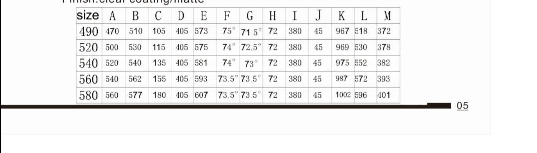

Hei
Trenger litt veiledning til å velge riktig rammestørrelse.
Vil for guds skyld ikke ha for lav/liten ramme.
Fra lysk og ned har jeg ca 88 cm.
Fra armhulen og ut til fingerspiss er det ca 80 cm.
Jeg er 184 høy.
Vil ikke ha en super aggressiv sittestilling, men noe midt i mellom det og komfort kanskje?
På forhånd tusen takk yes

Vår resident geometri-ekspert kommer sikkert innom for å dele av sin visdom, men som en som er tilnærmet lik deg (1cm lavere) så er nok størrelse 56 ("560") nærmest det som passer deg.

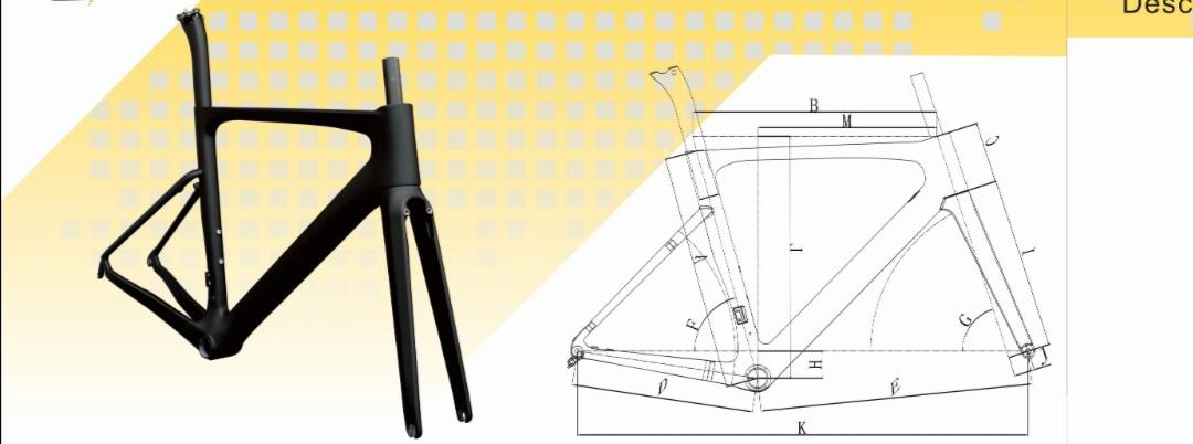

(Interessant ramme for øvrig, ser ut som Hong Fu e.l., med direct mount felgbrems? )

Det er denne karen her. Turte ikke legge ut navn i frykt for å bli slaktet her inne, men ser ut som du tok tegningen fort engel
Skal forøvrig monteres med disc bremser.
[Linket bilde fra i.ibb.co]
Jeg hadde en White Rr Pro 17 før som var str 54. Den hadde en stack på 56.1 cm.
Mens her ligger str 54 på 52 cm
De som selger disse rammene foreslo str 54 til meg.
Men tenker også selv at 56 er mer riktig.
Vil unødig ende opp med feil størrelse før jeg bestiller.

Jeg hadde gått for 54, men det er fordi jeg heller hadde kjøpt en litt mindre ramme enn ei som ble litt for stor når jeg ikke får prøvd først. Men jeg tipper 56 er ganske riktig størrelse for deg.
