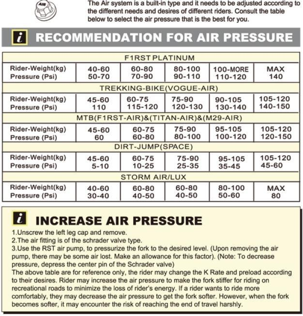

Fant denne på nett. Den foreslår et trykk på 60psi fra 45 kg. Sønnen min veier kanskje snaue 35kg med utstyr og han sykler med 40psi i sin. Det gir ca 25% sag.

Takk for tabell Larry. Et problem er at jeg ikke kommer så langt ned som tabellen foreslår, altså 60PSI. Kanskje det er en annen demper sønnen din har siden du kan stille den til 40psi.
