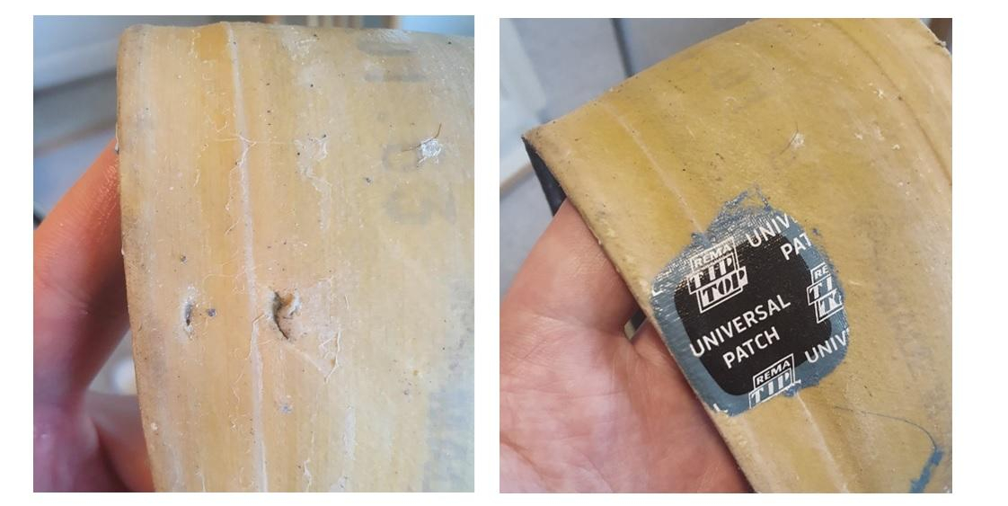

Ja, jeg har som nevnt god erfaring med Tip Top Tubeless. Skal være mer solid enn alminnelige lappesaker for slange. Finnes alternativer.
Det vesle hullet i dette slangebittet ble tettet av guffe. Det største måtte jeg plugge. Vel hjemme fjernet jeg guffe og larve, og lappet.
Årsak til slangebitt? For lavt dekktrykk på for skarpe steiner i for høy fart med for dårlig sporvalg. Lærer så lenge man lever ICON_SMILE
Superlim (eller helst vulkaniseringsmiddel) i selve hullet, skal hjelpe ytterligere. Og eventuelt Shoe Goo eller lignende på utsiden av hullet etter lapping. Som vist i GMBN Tech. Jeg brukte en dæsj McNett Black Witch neoprenlim, som jeg har liggende for skotrekk, over hullene på dekksiden.

Men spøk til side: Jeg levde lenge i den villfarelse at man ikke kan få slangebitt/gjennomslagspunktering (bedre kjent som snakebite/pinch flat) på slangeløst oppsett.
Vanligvis er det slangen som ved lavt trykk kommer i klemme mellom felgkant og dekk, og man får de to karakteristiske hullene, derav betegnelsen.
Men om man er uvøren nok, kan man altså ved lavt trykk på samme vis få selve dekket i klemme mellom felgkant og f.eks. stein.

Jeg har også prøvd å lappe på innsiden av dekk og da med vanlige lappesaker med pussing og lim. Det går bra noen ganger, andre ganger ikke.
Når det ikke går bra så kommer det av for stor rift, dvs at det er for mange tråder i veven som er kuttet over. Kombinert med høyt trykk (for høyt i forhold til antall avkuttede tråder) så vil riften revne mer og mer og til slutt eksploderer dekket. Dette helt uavhengig om det er dekk og slange eller slangeløst oppsett.
På bildet til trådstarter ser det ut som at få tråder er kuttet over. Her ville jeg prøvd med lapp, men vært forskiktig med trykket for å se hvordan det utvikler seg. Dersom du klarer å vulkaniser gummien på utsiden vil det naturligvis gjøre reparasjonen bedre.

Landade fel efter ett missbedömt bunny jump. Både däck och fälg fick en ordentlig smäll. Guffe överallt och all luft ur på 5 sec. Fälgen klarade sig lyckligtvis, även däcket ser ut av att vara ok med undantag av riffen visad över. Den gå heller inte helt genom så misstänker guffe och luft smet ut mellan däck och fälg.

Jeg har også prøvd å lappe på innsiden av dekk og da med vanlige lappesaker med pussing og lim. (...) Når det ikke går bra så kommer det av for stor rift, dvs at det er for mange tråder i veven som er kuttet over. Kombinert med høyt trykk (...) så vil riften revne mer og mer og til slutt eksploderer dekket.
Verdt å merke seg at det skal være en forskjell mellom lappesaker for slange og lappesaker for dekk i så måte.
Om lapper for slange:
...will stretch evenly in all directions.
Om lapper for dekk:
...prevents tearing damage and reinforces the tire at the point of injury.
Sitat: Johanl
Landade fel efter ett missbedömt bunny jump. (...) Den gå heller inte helt genom så misstänker guffe och luft smet ut mellan däck och fälg.
