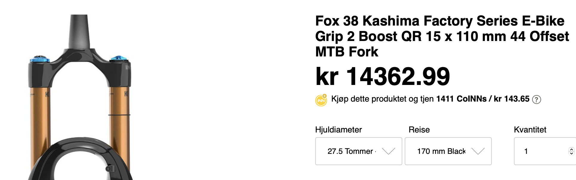

Så bare her at det står "e-bike" og VPG sa at de har bestilt opp e-bike utgave men med lang leveringstid.
Se vedlegg
