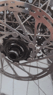

Har slark i bremseskive. SRAM bremser, samme problem i april, skiftet skive da, nå tilbake. Ser ut til å være mismatch mellom tagger på skive og tagger på hjulet/navet. Samme brems på forhjul, ingen slark der.
Har lite erfaring med skivebremser, men det skal vel ikke være sånn?
Relativt lite brukt grus/jobbsykkel, tipper den har gått under 500 km. Bytte hjul eller skive?

Dette er rett og slett en av grunnene til at jeg HATER centerlock. Du får ikke gjort noe med det. Møkkakonsept, rett og slett.

Spiller det noen som helst rolle for annet enn følelsen når man holder inne bremsen og rugger sykkel fram og tilbake?
Tror ikke det, så jeg ville bare kjørt til skiva var utslitt og kjøpt ny da,
Rugging kan man kjenne om man har kule skiver med flytende bremsebane også. Men da er det meningen og ikke så mye klaging ICON_SMILE

Det er ikke farlig, bare irriterende ICON_SMILE

Dette kan vel også være klosser som beveger seg i kaliper, på enkelte bremser er det "litt god plass" og dermed kan de flytte nok på seg til at det kjennes ut som slark

Har du strammet centerlock skiva godt nok? Tipper det står 40Nm på den
+1

Fikses lett med sterk loctite. Ha loctite på sporene på navet og skiven, hold skiven den veien den blir dradd når du bremser, og skru til. Vent med å bruke den til loctite'n er herdet.

Det er slark i skiven, ikke bremsen og såpass slark at det klirrer over humper. Skruen er strammet veldig godt, står 30nn, virker ikke å være noe å gå på der.
Forsøker med Loctite. Denne?
