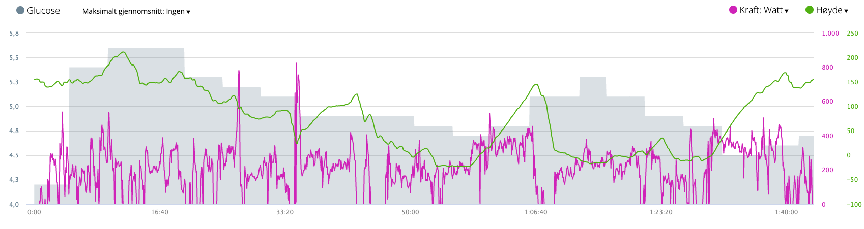

Jeg pleier vanligvis å bruke Medtronic/Enlite, og da får jeg det ikke til å funke. Men nå har jeg fått lånt meg ei Tandem-pumpe med Dexcom-sensorer (G6) og da er det null stress å få verdiene opp f.eks. på Edge (530, 830, 1000 eller 1030) eller en lang rekke andre Garmin-dingser via en Connect IQ app kalt Dexcom Data Field: https://apps.garmin.com/en-US/apps/f7d0d393-70ea-4c5f-83cf-f7d5d0f5ef12
(se lista over "Compatible devices" der)
Får dem også opp på telefonen og i en egen app på laptopen så jeg kan ha dem i "sidesynet" mens jeg jobber, i stedet for å måtte fikle med pumpa hver gang jeg skal sjekke hvordan det står til.
Verdiene lagres også i fit-fila så jeg kan gjøre litt statistikk i ettertid om jeg gidder.
Kan f.eks. se på kurven i Garmin Connect. Eksempel (hvis det er tilgjengelig for flere) fra forrige tur på landeveien: https://connect.garmin.com/modern/activity/6924067055
Her plottet jeg blodsukker i grått, høyde i grønt og watt i rosa:
På Polar-klokka mi får jeg dem ikke opp, dessverre. Har ikke vurdert å bytte til Garmin-klokke ettersom jeg kun låner Dexcom-sensorer i en kort periode.
Se også https://medium.com/trit1dtech/how-to-view-cgm-data-on-a-garmin-watch-or-bike-computer-6846b06801e2 hvor det står litt om hvordan andre sensorer (f.eks. Libre) kan kobles til.
Garmin Dexcom.png (908.24 KB, 756 nedlastinger)
Screenshot 2021-06-17 at 09.48.11.png (95.43 KB, 706 nedlastinger)
