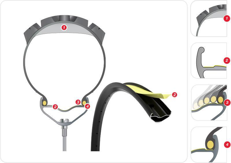

Kjedelig dette. Men du er ikke helt dust. Vi har alle slitt med gjenstridige dekk som ikke vil på felgen. Trøsten er at det som regel løser seg til slutt, selv om det kan synes helt umulig.
Om jeg husker rett, kom sykkelen din med felger WTB ST i23 og dekk WTB Nano, begge i TSC.
Jeg har sett at du gav bort de gode originaldekkene og solgte videre de utmerkede Conti Terra Trail. I begge tilfeller fordi du ikke fikk dekkene på felgen. Det må være både irriterende og kostbart, og er åpenbart ikke holdbart i lengden.
Du skriver at du vil fortsette med å kjøre slange, og det er helt greit, men vi må dessverre likevel snakke om slangeløst. For det er her utfordringen ligger.
TCS er WTBs slangeløse system, se WTB Technology.
I likhet med andre slangeløse felger og dekk, er de konstruert for at dekket skal sitte stramt og pålitelig på felgen uten slange. Det er det som WTB kaller "superior fit and retention" som skaper bry for deg.
Dette er også del av et overordnet problem, nemlig at det i praksis ennå ikke finnes en felles slangeløs standard. Dermed er det uforutsigbart hvilke kombinasjoner av felg og dekk som vil være enkle å sette opp, og hvilke som vil være krevende. WTBs egne felger og dekk bør være en god match, men jeg skjønner at du opplevde at også den kombinasjonen var vanskelig.
Kort sagt er det ofte mer krevende å få på dekk på en slangeløs felg, særlig om du bruker slangeløse dekk, og i enda høyere grad om du likevel vil dytte en slange inn mellom felg og dekk.
Dine felger er også brede, med 23 mm indre felgbredde. Det er i utgangspunktet helt topp med bred felg, men bredden kan bidra til å gjøre oppsettet krevende.
Så hva kan du gjøre?
Her er noen alternativer.
1. Lær teknikker for å få på gjenstridige dekk.
Det er gode tips å hente på nettet, og likeså på forumet. Om du kjenner til en dyktig mekaniker på den lokale sykkelbutikken, hør om du kan være med når vedkommende setter på dekket og få noen tips. Har gjort det samme selv med stort hell. Eller om du har en sykkelkompis som kan dette, be ham om å være med og sette opp dekket.
Noen praktiske tips her:
Om du ser bort fra at dette er et landeveisdekk som slett ikke synes vanskelige å få på felgen, er denne videoen absolutt verdt å se.
Stikkord:
- Plassere dekkantene ned i sentrum av felgen hele veien rundt.
- Bruk såpevann eller helst Schwalbe Easy Fit (mindre søl, etterlater ikke såperester) langs dekkantene.
- Løft siste del av dekkanten ned ved ventilen.
- Bruk kvalitetsspaker, gjerne Park Tool eller Pedro's, og bruk to spaker for å løfte ned siste del av dekkanten.
- Om det fortsatt er svært trangt, vurdér å prøve tynnere felgtape.
- Sørg alltid for at dekkene ikke er kalde.
2. Hør med eiere av WTB-felger, særlig WTB ST i23, om erfaringer med hvilke dekk som er vanskelige eller enkle å sette opp.
Kanskje kan det allvitende forum hjelpe.
3. Om du skal bruke slange, prøv å finne dekk som ikke er beregnet for slangeløst oppsett.
Altså ikke TL, TLR, TLE, TCS eller lignende. Men det betyr dessverre å velge bort mange av de nyere dekkene.
4. Om ingenting av dette fungerer, og du er lei av hele problemstillingen, skaff deg nye hjul med andre felger.
Dette er atomknappen. Men husk at du kan oppleve liknende utfordringer også med andre felger, særlig nå som de fleste aktuelle felger og dekk er laget for slangeløst oppsett.
Heldigvis trenger du neppe å ty til alternativ 4 ICON_SMILE
Lykke til - det ordner seg yes
