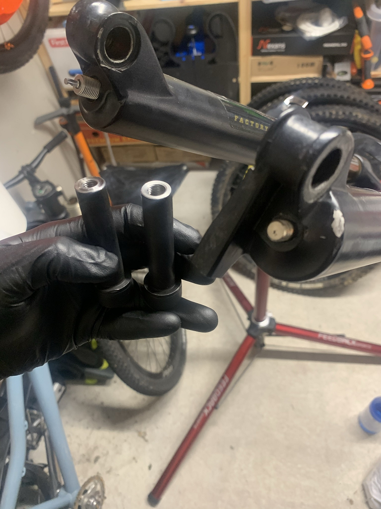

Man kan lage noen egne varianter til Fox eventuelt?
Jeg fikk laget meg disse når jeg skulle serve gaffel i vinter.

Sitat: jkjonne
hvor fikk du laga de?

Sitat: Ndreas
Sitat: jkjonne
Jeg fikk en jeg kjenner som har tilgang til dreibenk til å hjelpe meg. Han spente opp en passende stor bolt i dreibenken og boret opp og gjenget med M10x1 og M8x1.
Men gjengene er ikke helt full høyde, så må borre opp noe større enn vanlig før gjenging. Dette er vel noe FOX har gjort for at ikke alle "vanlige M8x1 og M10x1 skal passe rett på...
Men dersom du har en gaffel du skal gjøre service på kan du jo ta den med til en som kan slikt og be han se litt på gjengene og ta noen mål.
Prisen kan jeg hvertfall ikke klage på da jeg ikke betalte noe for det ICON_SMILE

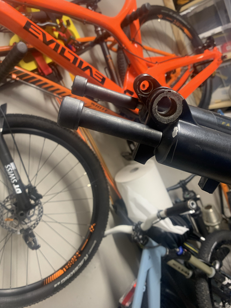

Har du 3D-printer, funker disse:
Fox fork lower leg removal tool Jeg printa uten gjenger, siden det egentlig ikke er vits.

Lettere å få brukt 3dprinter enn CnC-maskin. Takk!
