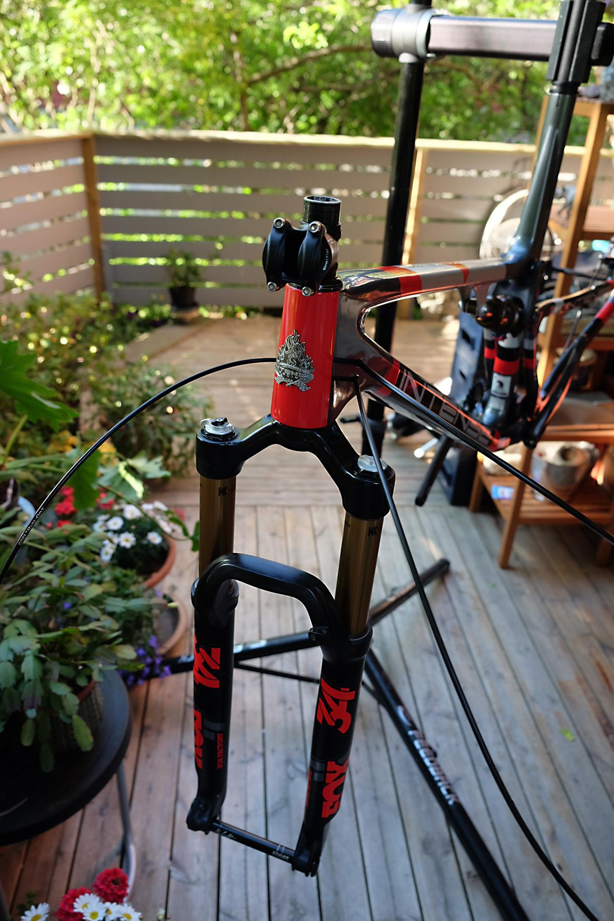

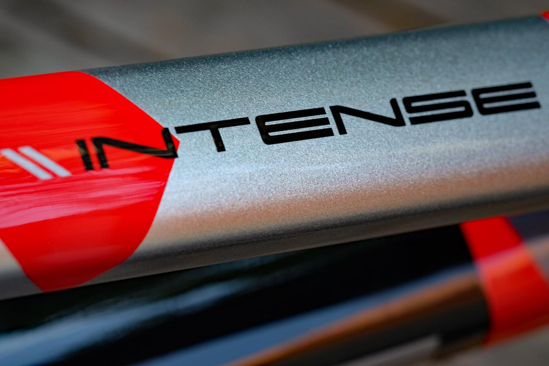

Hei,
Det har ikke vært helt stille på denne fronten i det siste.
Bygging og tilpasning gikk som forventet alvorlig lett. Det er nesten for enkelt å skru nye XT deler på en ny ramme.
Kort oppsummert er alt XT som kan være det nå. sett bort fra hjulene som er mine godt brukte Newmen Evolution SL X.A.25 aluhjul. Sammen med Syntace-styret, holker og sete er det alt som er resirkulert.

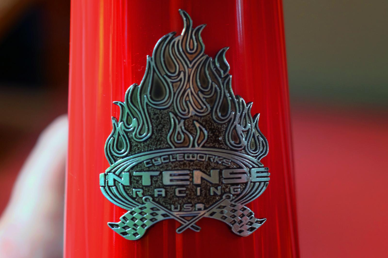

Under er noen bilder fra byggeprosessen.
Metall gallionsfigur, liker det!
Intenst kul metallic lakk
Jeff har tunet denne
Gubben trenger en bikefit
Ramma er overbevisende fint laget, og man kan si hva man vil om lakkjobbene fra Intense, men a) de skiller seg ut fra mengden og b) den metalliclakken de har brukt til sølv og mørkegrå er alvorlig lekker!
Redigert av larsb; 26/06/2021 08:42.

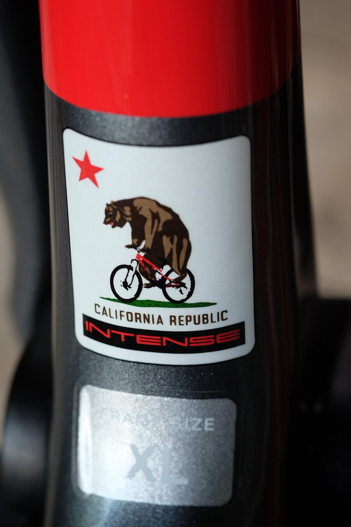

Noe av det første man ser er, som baronKanon sa et alvorlig langt tårn av et seterør. I amerikanske mål er det 21 tommer. Noe som tilsvarte voksensykkel i gamle dager. I tillegg til å være langt er det også alvorlig solid sammenlignet med tårnet på en en L der seteklemma sitter "utenpå" røret.
I tilfelle noen skulle tro noe annet, det er en 29 tommer, og det har skrevet på. Jeg kunne ikke dy meg for å ta med litt mer lekker metallic lakk
Ramma har en øvre lenke i karbonfiber og pene ledd med angitt moment i både ISO og US mål. I tillegg fulgte det med en manual på papir med alle spesifikasjoner, deleliste, tiltrekningsmomenter og bruksanvisning for sette sammen bakramma igjen. Demperoppsettet var også med i manualen. Veldig bra! Jeg fikk også en manual til der det står at jeg kan bli alvorlig skadet eller dø om ikke en qualified bicyle mechanic er sammen med med meg til en hver tid. Det er nok mest av nødvendighet.
Til slutt, hele ramma.
På vekta viste den 2680 gram med "alt". Dvs. bakaksling, flaskeholderskruer og seteklemme. Og demper selvsagt. Det er ikke superlett i det hele tatt. Det er heller ikke skremmende tungt. Til denne vekta må vi huske at dette er en ramme med avansert "flytende oppheng" og da er det alltid tyngre enn den nye vinen med single pivot med fleks i kjede/sete stagene. Så hvis man vil bygge en lettvekter med denne krever det rette delevalg. Nå er ikke det problemet for meg denne gangen. Konseptet er tydelig og klart og det er Mest Mulig XT, mest mulig problemfritt og solid. Det finnes selvsagt et regneark i bakgrunnen som angir rett rundt 12 kilo med pedaler, flaskeholder og computer som en realistsk vekt.
Etter å ha pakket opp ramma og betraktet den er det tre ting som slår meg.
Den ser diger ut. Den er overraskende fint laget. Bildene på intense-sidene yter ikke lakken rettferdighet.
Redigert av larsb; 28/06/2021 07:06.

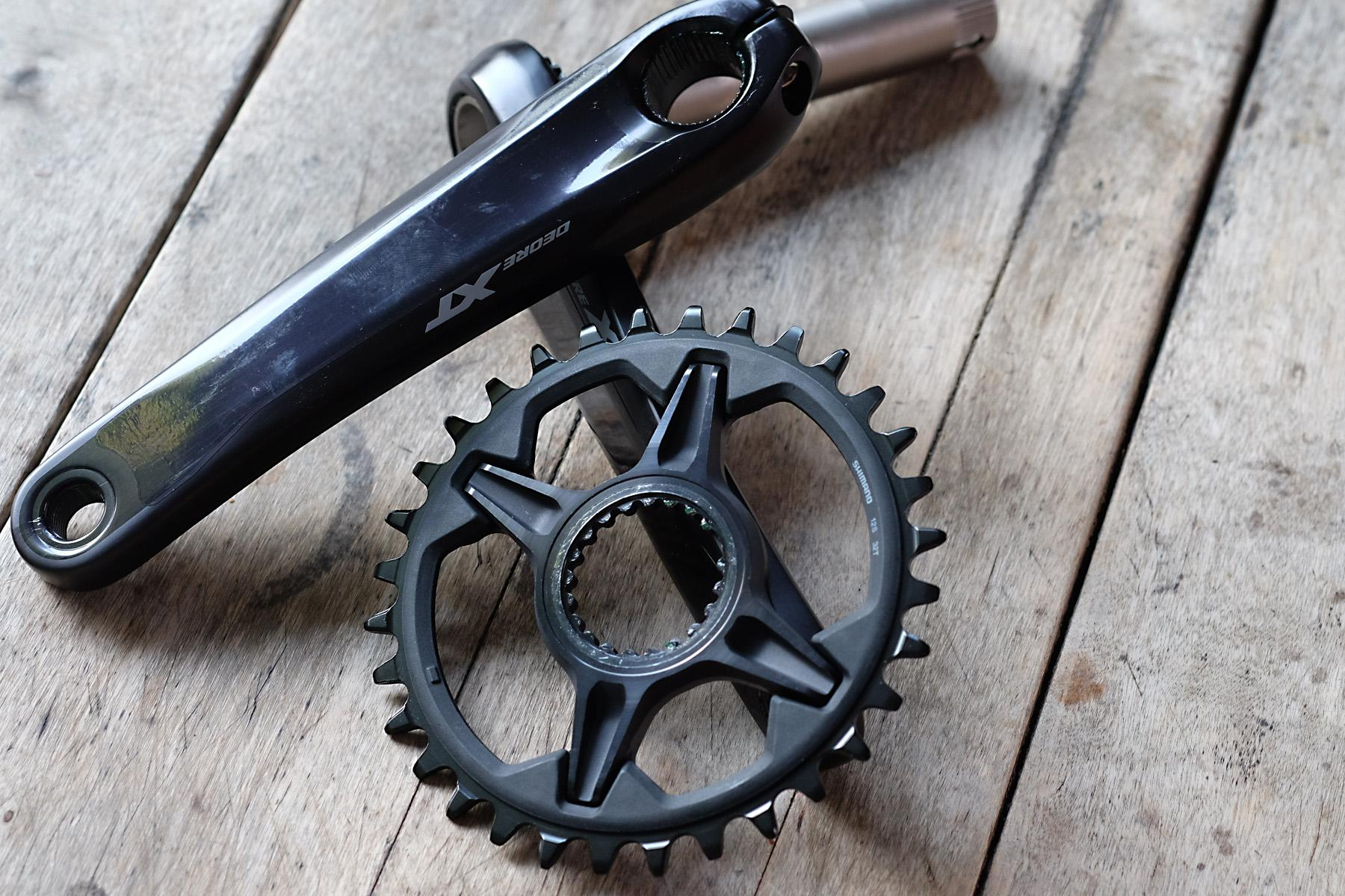

XT giret og hendelen har fått en tidsmessig kantete og gråsvart utforming. Kneppene i giret er skarpere enn mitt forrige XTR-10 delte eller 11 delte XT. Litt nærmere SRAM uten å smelle like høyt. Dette var altså før montering. Gir og bremser kobles sammen med I-Spec EV som er den foreløpig siste i rekken av Shimanostandarder for dette. Den gir greit med justering for plassering av giret i både side og høyde.
Gir og bremser er montert på mitt godt brukte Syntace Vector 12 graders styre på 76 cm. Jeg tror ikke jeg ønsker meg noe bredere, eller rettere eller med mer rise enn de fem mm dette gir. Ikke trengs det 35 mm diameter heller. Så dette blir værende så lenge jeg føler meg trygg. På endene sitter det ESI Chunky holker. Lette og supre og stygge og kjedelige.
Kranken har noe av den samme looken som gir og hendel, og skiller seg fra de 11 delte med at drevet er direktemontert. Shimano holder seg fortsatt til metallkranker. Og du får vel ikke bedre og mer holdbare saker om du ikke fyrer av 8-10 000 for ee-wings. Drevet derimot er en hybrid av stål tenner og karbonfiber forsterkning montert på en bærer av aluminium. 24 mm stålakslingen har aldri sviktet og gir som jeg sa bedre plass til kuler og pakninger.

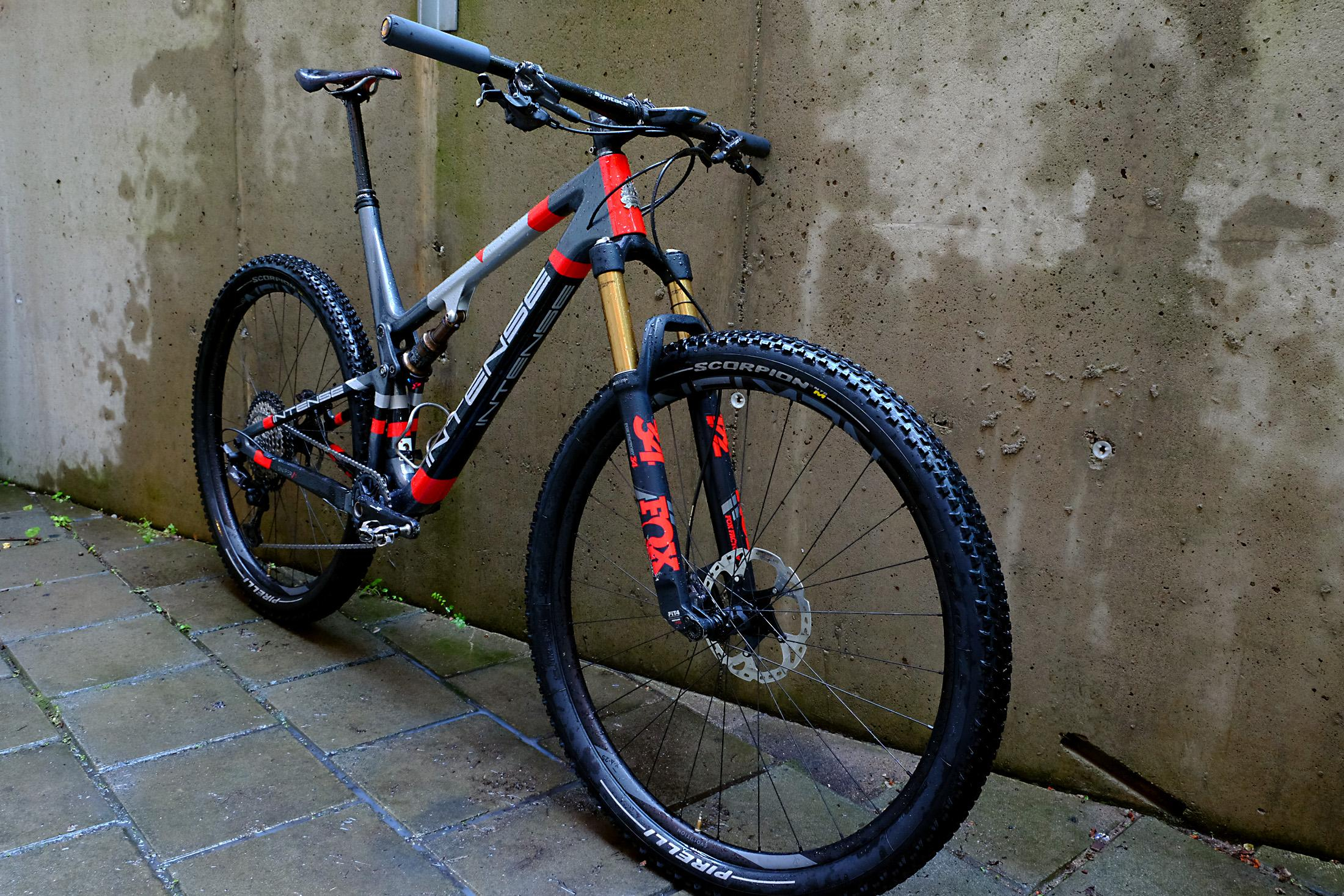

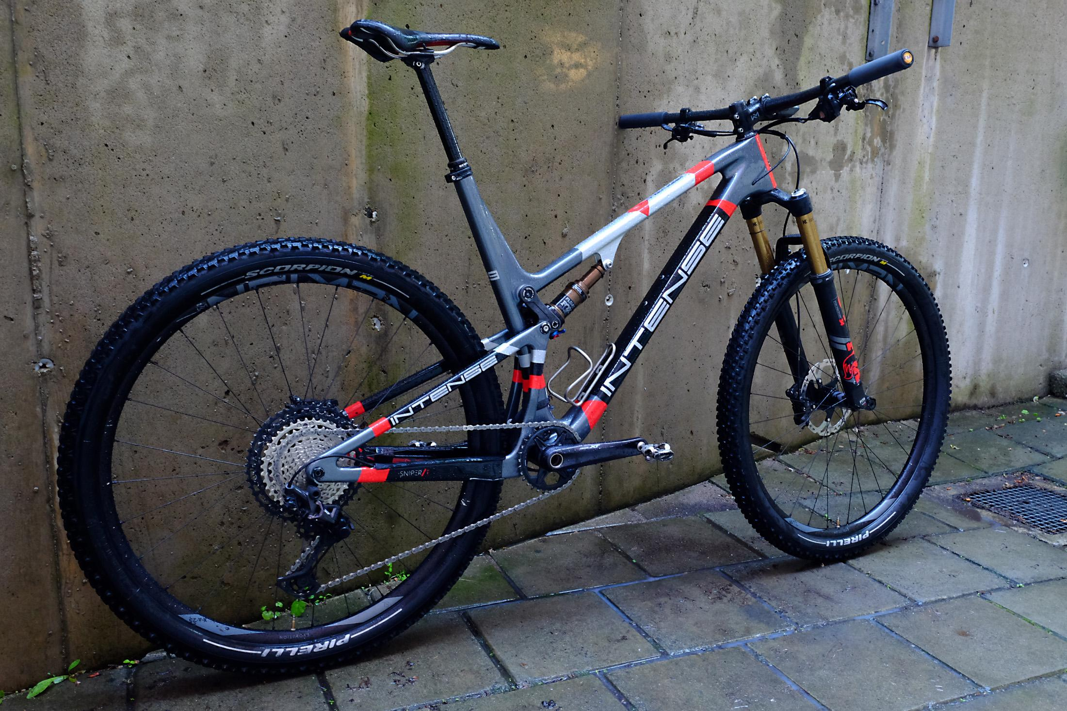

Her kommer det mer prat, følg med på oppdateringen av disse innleggene og ikke bare les nye poster ICON_SMILE
Bilder av dagens tilstand så langt.
Klassisk profilbilde:
Rask i trekvartprofil også
Og sånn som jeg drømmer om å vise den til flest mulig
Estetisk kunne jeg godt tenkt meg noe litt mer neddempet. Men alt i alt ser den mye bedre ut live, og på mine bilder enn på Intenses sider.
trekvart forfra.jpg (2.33 MB, 1147 nedlastinger)
trekvart bakfra.jpg (2.03 MB, 3346 nedlastinger)
