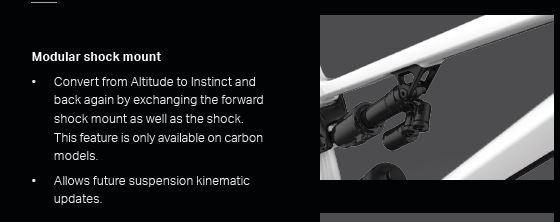

Altitude og Instinct har identisk ramme, forskjellige dempere og tillegg mener jeg demper-innfestingen som er forskjellig. Så disse kan bygges om hverandre. Man skal såklart ikke bare smelle ned fra 170 til 150 uten videre.

Fordelen om du føler du velger feil av dem er at de kan bygges om, så du slipper kjøpe/selge, dette gjelder carbonvariantene i hvertfall.

Du kommer deg fint opp med Altitude også, og som nevnt, føler du den blir for mye så kan du bygge om for litt penger.
