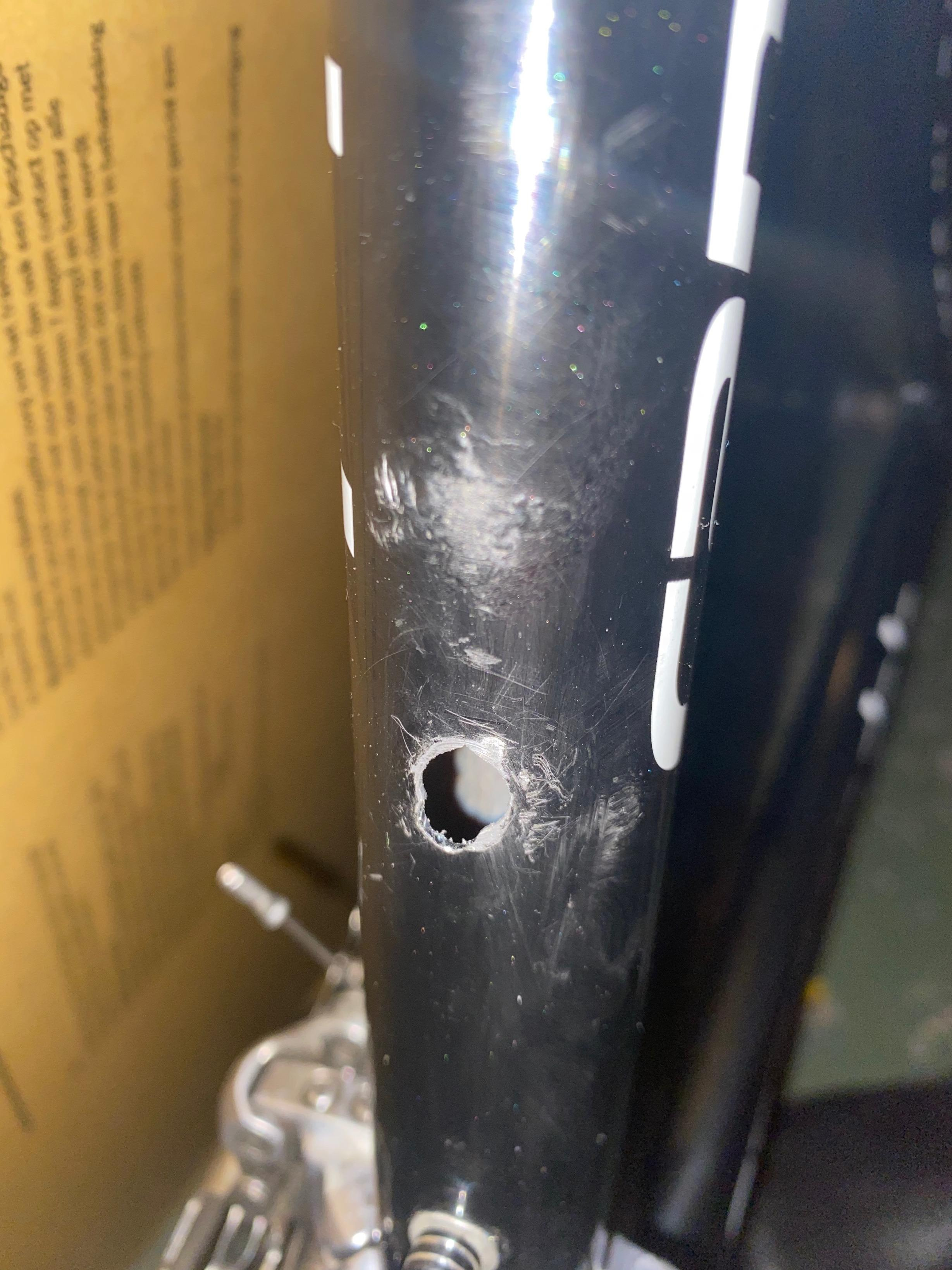

Har en alu-ramme der flaskeholderskrue satt bom fast, og endte opp med å ødelegge hele feste. Skal være mulig å sette i nytt feste, er det noe man kan fikse selv? Hva heter dette, og trengs det spesielt verktøy?
Eventuelt hva tar sykkelverksted for å fikse dette?
Ps: hullet vart også litt utvidet i prosessen.

https://www.biltema.no/bilpleie/bilvedlikehold/bilsparkel/epoksykitt-2000019181
Lim alt sammen, hold det fast med tape til det har herdet, Bruk skure og eventuelt mutter for å ha noe å lime fast.
Med mutter i hullet og intelligent bruk av armering og slippmiddel kan du få det demonterbart, eventuelt ved bruk av tek-7 eller noe som er solid men ikke så permanent som epoxy.

Takk for tips. Den fikset problemet ICON_SMILE

Hmm... Trodde det var popnagler, men mutternagler altså. Nyttig å vite det eksisterer, penere enn mitt forslag.
