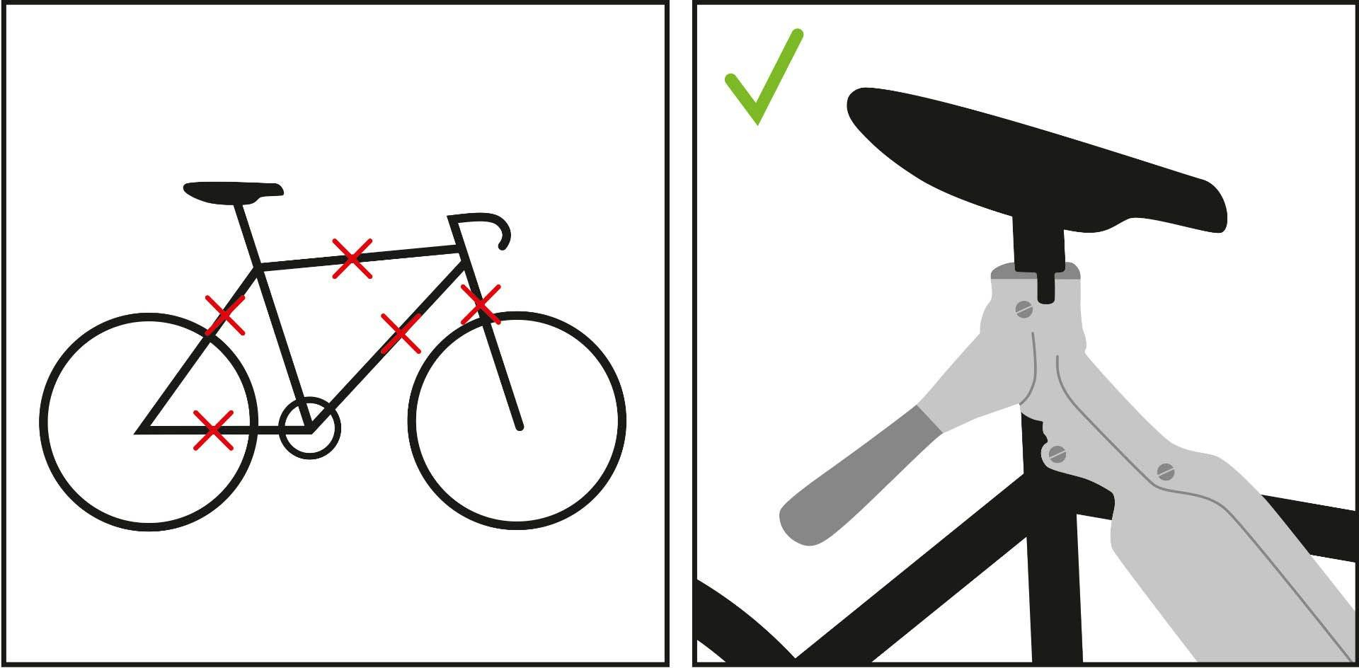

Hei,
Jeg har et slik mekkestativ:
https://www.xxl.no/bits-mekkestativ-med-klo-svart/p/1159866_1_style
Og lurer da på om jeg sette klemma rundt overrøret til sykkelen? Tåler karbonramma sånt?

Re: Henge karbonsykkel via overrør på mekkestativ [Re: bigp85] #2664345 18/05/2021 20:45
Å sette klemmen rundt et av rørene i en karbonramme er like ille som å sette sykkelen i boden. Kanskje enda verre.
yes ICON_SMILE

Sitat: Sepeda
yes ICON_SMILE
The humanity!
Jeg henger i setepinnen men slik at setet "henger" på klemma. Da trenger jeg ikke klemme så hardt, og den henger greit.

Har opplevd krøll med 2 forskjellige dropperposter (slike uten cartridge) etter å ha festet klemmen rundt "mutteren". Kan jo ikke klemme i den delen av pinnen som skal gå opp og ned. Sykkelen har rotert nok til å løsne mutteren over tid, og dermed skapt lekkasje.
På et par av syklene er det rett og slett vanskelig å henge etter pinnen, da henger jeg på overrøret, men den klemma jeg har er det ikke mulig å stramme så hardt at noe ødelegges. Mao får jeg heller ikke festet sykkelen skikkelig.
Får prøve som i illustrasjonen å henge opp etter hjul, krank, gaffel og styre!

Sitat: Sepeda
yes ICON_SMILE
Nettopp, og har man dropper eller annet følsomt utstyr mellom ræv og sykkel kjøper man billig alupinne for når man skal mekke.
Vanskeligere er det ikke.

Re: Henge karbonsykkel via overrør på mekkestativ [Re: aug11x] #2665619 27/05/2021 07:18
Sitat: aug11x
Men altså... Har dere dropper laget av ost og klemme laget av stål med hydraulisk lukking? Om du ikke har plass til å klemme på det ikke-senkbare området, så klemmer man over. Man trenger jo ikke klemme hardt.
Nettopp - Det er ikke noe problem å klemme fast sykkelen i en senkepinne. Ideelt sett bør man klemme fast stativet så langt ned på pinnen som mulig, i hvert fall når man skal gjøre operasjoner som krever mye moment, som å løsne kranklager eller lignende, men til vanlige operasjoner henger sykkelen fint i senkepinnens innerrør - så lenge klemmas gummiflater er rene og uskadet.
Alternativt kan man klemme rundt øvre del av sykkelens seterør, hvis det er plass her. Dette røret er forsterket av setepinnen på innsiden. Man trenger heller ikke å klemme voldsomt hardt her.
Skal man gjøre operasjoner med mye moment kan man senke stativet slik at hjulene står på bakken. Da tar ikke stativet, klemma og røret man har klemt fast sykkelen i hele belastningen alene, samtidig som sykkelen står stødig og solid fast.

Sitat: sykkeloyvind
Sitat: aug11x
Eller så setter man bare i en billig alupinne..........
