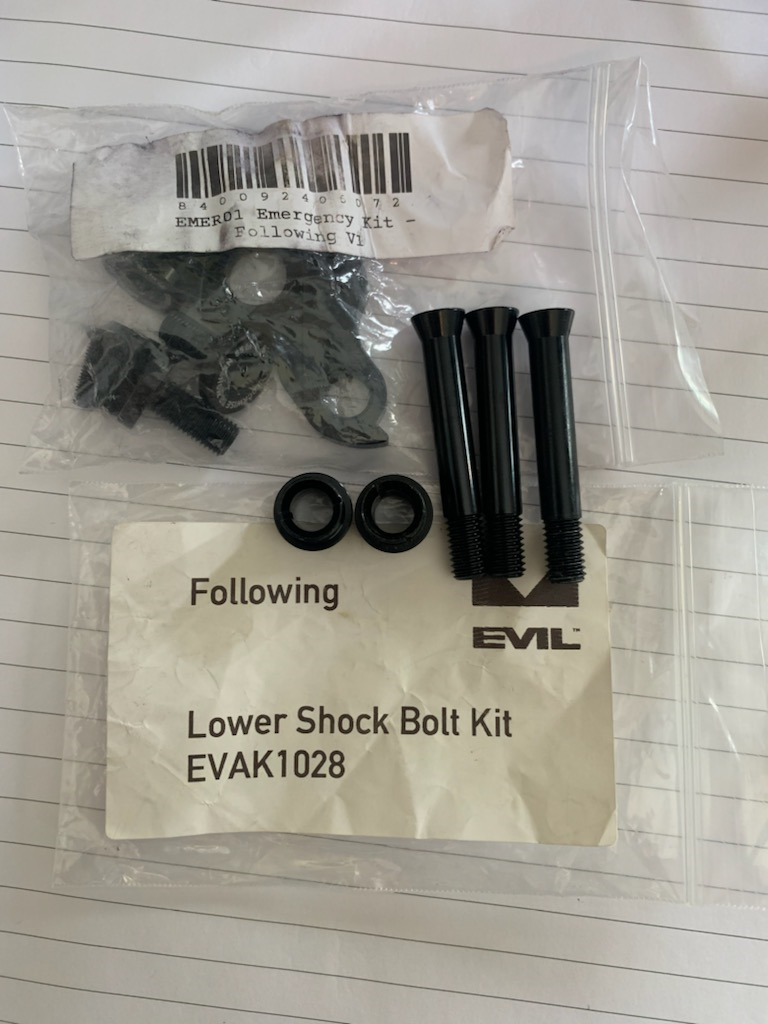

Bolten jeg har, for nyere evil er bare ca 40mm lang. M8, fingjenget, dvs 1mm gjengestigning.
Har grublet over åssen det evt går an å lage en sånn, problemet er unbrakosporet, 5mm, vrient å maskinere manuelt. Hadde glatt tatt en økt med dreiebenken om jeg hadde passende emne, og nok av de, sånn at det ikke blir 300 kroner i utgift, når/hvis jeg slumser.
Så kom jeg plutselig på at en X12-bakaksel har sånt 5mm-spor og kan være et emne for å dreie ny bolt. Det koniske hodet på bolten jeg har går fra 8 til 11mm over en distanse på ca 5mm. Alt skal være så lett, så sånne akslinger er ofte hule. Den som sitter på nyere Transitionsykler er trolig massiv.

Hei igjen,
Beklager litt sen tilbakemelding, men har vært ute å rotet i boden nå og ser ut til at jeg har et par slike bolter liggende!
Måler ca 40mm frem til gjengene og totalt litt over 50mm. Ikke målt med skyvelære nå...
Men har selv byttet en slik på min Following V1, så bør vel passe din V1 også!
Send meg en melding på 95 toto 13 fireåtte, så kan jeg sikkert hjelpe deg hvis det er krise!
Se vedlagt bilde for hva jeg fant i boden!
