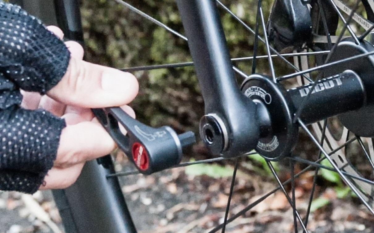

For sikkerhets skyld: Er det RWS Plug In med avtagbar hendel? Du vet at du i så fall kan bruke 6 mm unbrako, som du finner i standard miniverktøy? De fleste vil uansett fjerne hendelen.

Er alle disse Plug In? Det er en "splinetapp" som sitter igjen og denne er gjenget innvendig. Selve hendelen ligger igjen i Nesbyens skoger.

Ser at RWS trolig kommer i versjon med eller uten Plug In. Se RWS Technology og RWS.
Sitat: lokila
Vet ikke om jeg forstår deg rett, men om hendelen er brukket (?) og det sitter noe igjen av den inne i selve akslingen, bør den kunne fjernes/løsnes ut dersom det er Plug In.

Takk for nyttig link! Det er delen til høyre for "steel return spring" som er igjen. Denne er innenfor aluhendelen. Antakelig kan jeg altså få ut denne og finne en 6mm unbrako mot akslingen. Får sjekke når jeg ikke sitter på jobb ICON_SMILE

Oppdaterte det siste innlegget mitt. Godt mulig at du ikke har Plug In. I så fall kan de se bort fra mine innspill. Eller kjøpe ny aksling med Plug In, så slipper du alle problemstillinger knyttet til hendel ICON_SMILE

Har glemt å oppdatere, men Sepeda hadde naturligvis rett. Med tanga fikk jeg ut restene av hendelen og det var visst en Plug-In-hendel på denne akslingen. Nå lever jeg veldig fint med flush bakaksling og behovet for RWS-hendel er ikke der lenger. Takk Sepeda!
