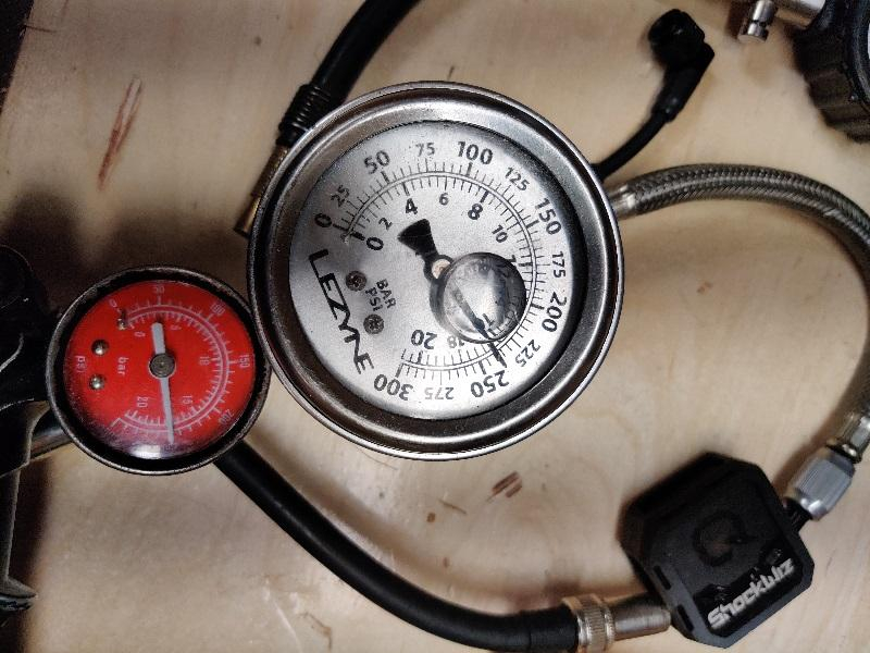

Pumpet opp trykket slik at Shockwiz trodde at det var 250psi inni systemet, på to varianter:
Tre mot en, klumptete og fjonge Lezyne var uenig med resten angående trykket, den mener det er 240 psi inni der, mens BBB, Shockwiz og RS mener det er 250psi.
Har et Aliexpress-manometer beregnet for opptil 100psi, og Shockwiz og den var også ganske enige.
Redigert av ØysteinS; 04/05/2021 19:36.
