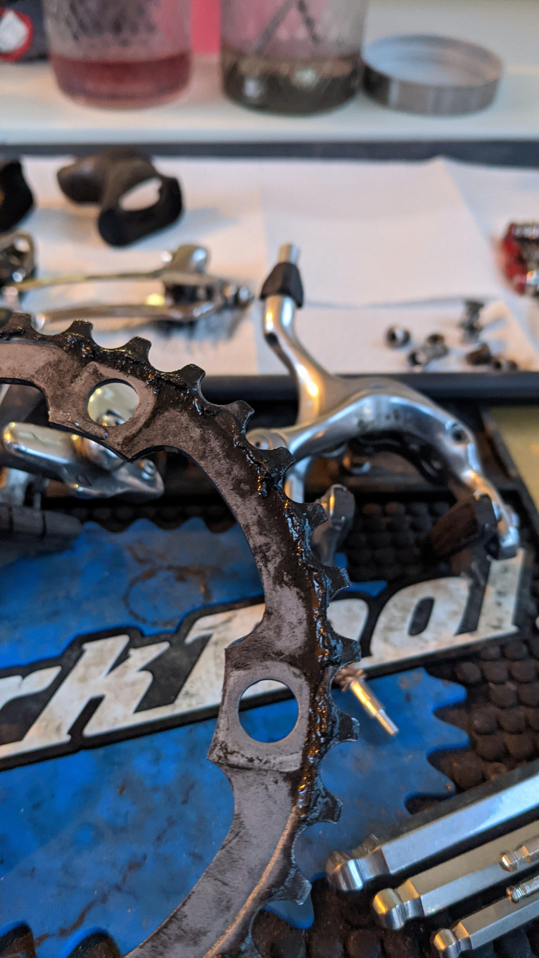

Trodde jeg hadde kjøpt en sh*tload med sandpapir for dette prosjektet. Og det har jeg jo. Men jeg hadde på ingen måte kjøpt nok. Så i dag fikk jeg en ny batch av "Biltema's sandpapir" i hus. Har fortsatt igjen litt av 3M sin P400-batch, men den forsvinner i forrykende tempo, så gleder meg til å teste en konkurrent, for å se om man kan "merke" forskjell mellom ett "merke" og ett "husmerke" på sandpapirfronten. Har egentlig aldri tenkt på sandpapir som noe "kostnad". Men det blir noen kroner ut av slikt også faktisk, dersom man forbruker det i høyt nok tempo.
Ikke så mye å si i dag. lar bildene gjøre mesteparten av praten.

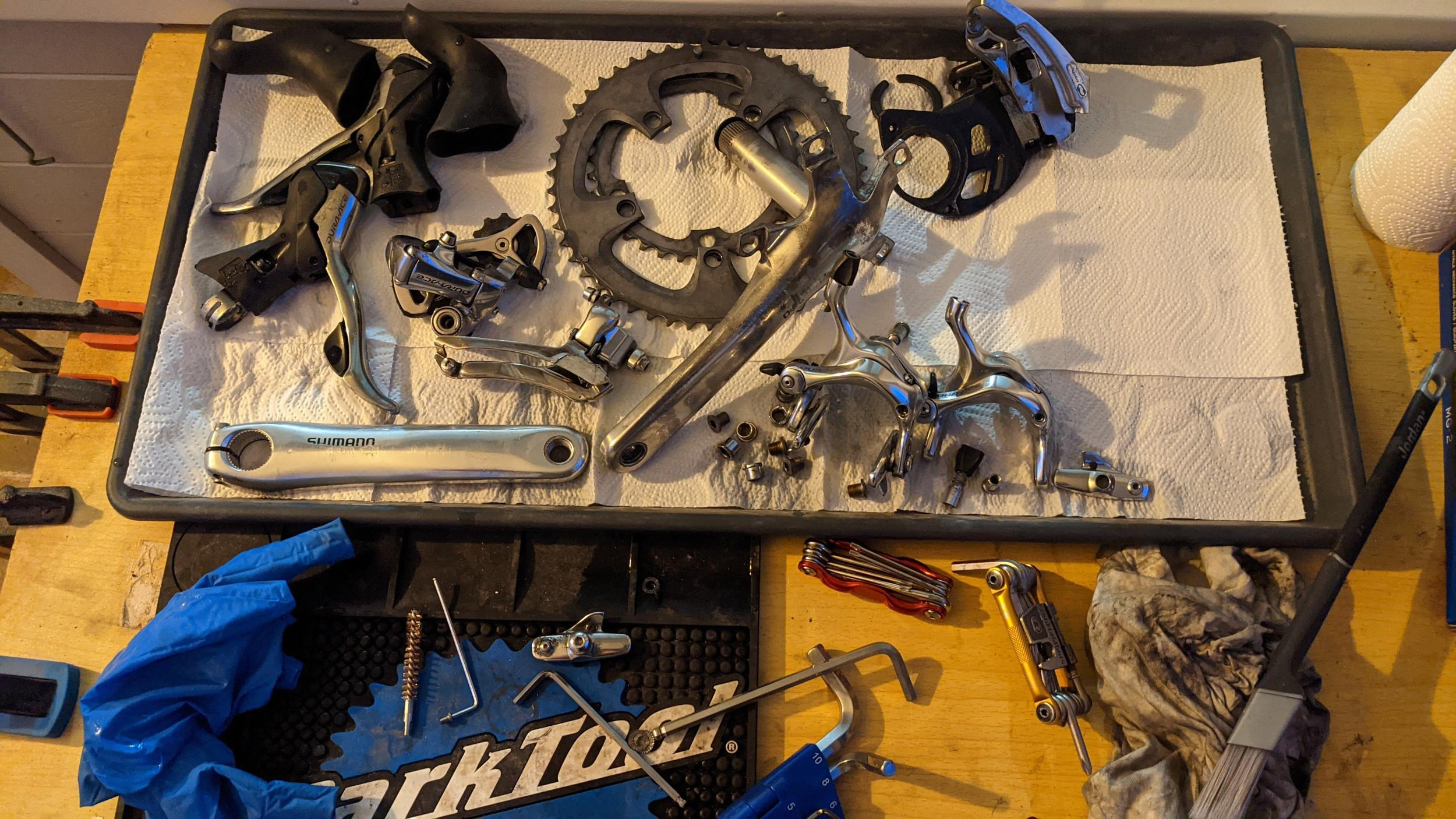

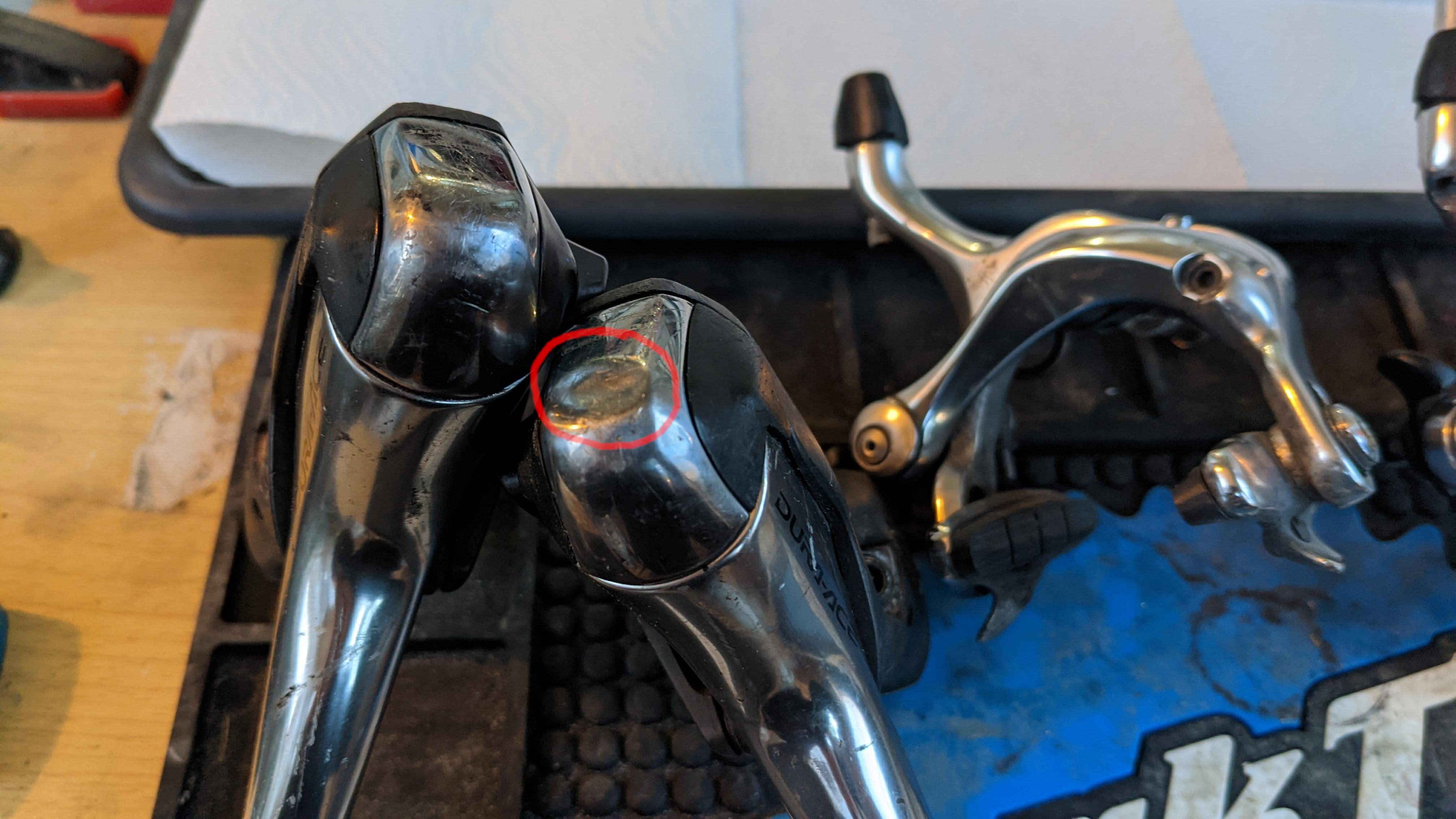

Og her har jeg gjort ei blemme på en bremsehendel (glapp den i bakken når jeg demonterte komponentene fra sykkelen. Blir nok nødt til å demontere denne hendelen og forsøke meg på å rette bulken. Skulle jo ingenting å bulke den ihvertfall, så den er forhåpentligvis ganske medgjøring på å bli "dunket" tilbake også.
Deler grovvasket. Fyllte bare ei bøtte med varmt vann og helte oppi en klunk Muck-off. Tar gjerne tips til hva som funker best. Alle lagere (trinsehjul etc) antar jeg er skutt og at jeg på sikt kommer til å måtte skifte, så ikke så bekymret for de). Skrubbet med oppvaskkost, stål/kobber/nylon-børster, og kammerbørster på de verste kriker og kroker. Bare for å få det på ett nivå hvor det er mulig å "ta i", uten å bli fullstendig tilgriset med olje. Lurer på om/hvordan disse shimano/dura-ace logoene evt skal gjenskapes etter pussing og polering. "vannsklie-dekaler"? Det er det eneste alternativet jeg klarer å se som vil være realistisk for meg å kunne gjøre. Jeg har ikke tenkt å lakkere/klarlakke disse komponentene igjen. Er det ett alternativ å droppe shimano/durc-ace logoene ved en restaurering, eller blir det helt feil?

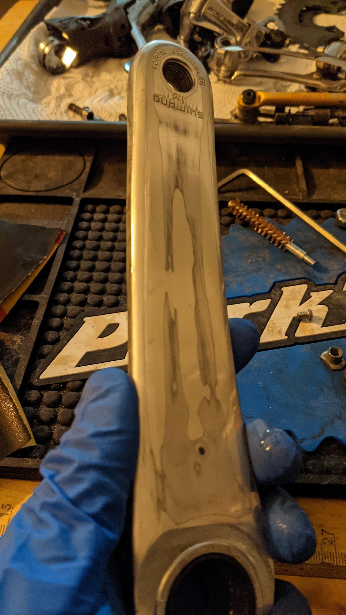

Begynt å pusse litt på gruppesettet. Det skal jo skinne. Litt usikker på hvordan finishen egentlig er, så startet med å pusse bakerst på en krankarm (vil ikke synes noe særlig om man gjør noe galt). Ser ut som det er vanlig klarlakk på toppen av aluminium. Malingsfjerner kanskje ett alternativ? Må i så fall demontere deler godt, jeg antar den ikke er noe særlig på gummipakninger osv. Men på en annen side, det måtte ha blitt demontert skikkelig om jeg skal klare å pusse det av med sandpapir også. Dette blir nok mye jobb uansett hvordan det skal løses. En fordel med å pusse aluminium kontra karbon, er at det "synes" når man kommer gjennom lakken (synes tilogmed på bilder). Med karbon ser man det om man tørrpusser, fordi pussestøvet går fra grå til sort med en gang man pusser rett på karbonfibre. Men når man våtpusser er alt sort uansett, så da er det vanskeligere å vite når man faktisk er gjennom lakk.
Men det blir jo blankt og fint da ICON_SMILE Dette er P400, Så skal delene etterhvert pusses langt langt høyere oppover i korning, og til slutt poleres med slipepasta osv, etc. Krysser fingrene for at dette blir bra til slutt, og at jeg ikke gir opp lenge før det er ferdig.

Bra fremdrift nå!
Shimano-dele er eloksert, ikke lakkert, så det du pusser gjennom er det beskyttende elokseringslaget.
for å effektivt kvitte seg med elokseringen kan du legge solide aludeler i utvannet kaustisk soda noen minutter for å etse den bort. (nøytraliser med utvannet natron etterpå)
På limte og hule biter som kranken ville jeg dog vært litt mer forsiktig med akkurat denne teknikken, siden det fort ender med katastrofe om det trenger seg inn i hulrommene.
Ellers er whitesprit og wd40 veldig bra til å løse opp hard gammel olje og drit.

Det var en bølge rundt 2005-2006 som ble startet av den eksentriske rammebyggeren Jeff Jones med å polere Shimanos XTR 960 kranker. De var i utgangspunktet grå, og ble lett skrapet. Masse folk gjorde det samme og med nok arbeid ble resultatet brilliant.
Her er litt å strekke deg etter ved behandling av aluminium:
https://www.worthpoint.com/worthopedia/jeff-jones-single-speed-shimano-xtr-173581801
Du kan også se på Dangerholm på Instagram, han er rå på bla. stripping av karbonrammer.
https://www.instagram.com/dangerholm/
Fortsett det gode arbeidet.

Sitat: bjarnetv
Bra fremdrift nå!
Det vet jeg nå ikke. Jeg hopper litt rundt omkring her, for ikke å kjede meg i hjel, samt hva som passer seg å få klemt inn i hverdagen. Så at jeg pusser gruppesett betyr ikke akkurat at jeg er ferdig med å pusse ramme eller noe slikt. Men det går nå foreløpig ihvertfall ikke baklengs, og det er jo ett godt tegn.
Sitat: bjarnetv
Tusen takk for oppklaringen. Jeg må lese meg opp på hva eloksering egentlig er, men jeg tror du har helt rett i at det ikke er vanlig lakk. Ett sted utenpå FD, så har ett stort flak av dette "slitesjiktet" blitt "chippet av" ser det ut som. Og i "bruddkanten" så ser det ut som hele dette laget nesten er en slags forkrommet (tykk) folie.
Jeg kan ikke nok om kaustisk soda til at jeg ønsker å begynne med dette tror jeg. Det meste av arbeidet foregår også i leilighet i Oslo (balkong, kjellerbod, utendørs), så jeg har ikke all verdens muligheter til å lagre "avfall". Eller kan kaustisk soda gå i toalettet (det er vel en ingrediens i enkelte avløpsåpnere?)
Sitat: bjarnetv
Tror jeg står over ICON_SMILE Men jeg tror jeg skal koste på meg å starte pussingen med noe grovere enn P400 neste gang. Kunne sannsynligvis startet med å turpusse med ganske grove papir, for det er jo en del hakk/skader som uansett må pusses vekk. Men aluminiumsstøv er vel heller ikke det sunneste å puste inn akkurat, så foretrekker å våtslipe, og da begrenser grovheten seg noe, men tror ihvertfall jeg har noe P240 våtslipepapir, og det hjelper nok mye på hvor raskt jeg kan slipe meg gjennom elokseringslaget.
Sitat: bjarnetv
Ja visst, disse er jeg godt kjent med ICON_SMILE
Jeg sikter ikke noe lavere egentlig ICON_SMILE Skal jeg først gidde å ta jobben, så får jeg prøve å gjøre den skikkelig, for det er uansett mye jobb, selv om den bare gjøres "halveis", så det ser jeg ikke noe poeng med. Det jeg er mest skeptisk til er hva jeg skal gjøre med dekaler. Er det "godtatt" å kjøre uten dekaler etter en slik pussejobb? Hvis ikke må jeg jobbe litt med å finne ut hvordan jeg evt. skal kunne gjenskape de. Det "kan" kanskje funker å bruke vannsklie (waterslide)-dekaler. Dette er jo dekaltypen Shimano stort sett benytter på sine komponenter (når de bruker dekaler), og jeg mener å ha lest Shimano har uttalt at de gjør det for å spare vekt. Men personlig tror jeg komponentene er finere helt uten Shimano/DA-merking, men jeg har ingen erfarong med hvorvidt det er "godkjent"?
Sitat: larsb
Kult, skal sjekke ute Dangerholm! Og tusen takk for gode og oppmuntrende innspill til alle sammen ICON_SMILE

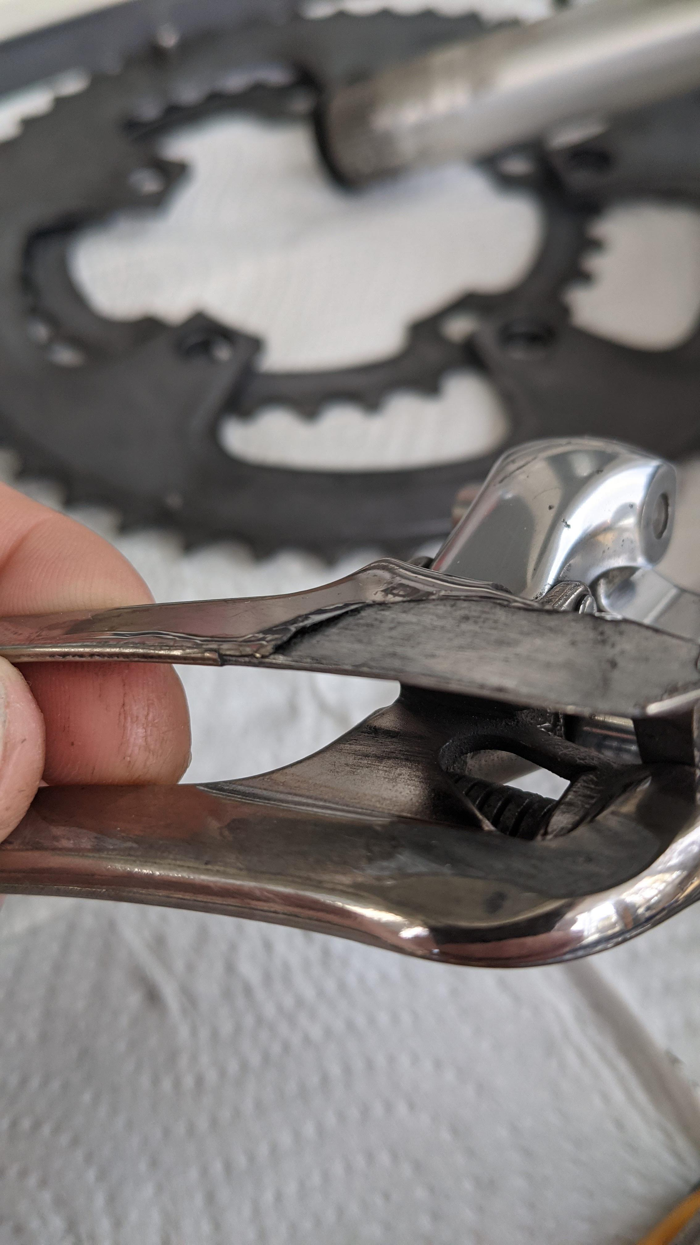

kaustisk soda kan gå rett i dass - brukes i avløpsrens, så det er trygt - eneste man må være forsiktig med er å ikke få det i øynene, men ellers er det ganske trygt å jobbe med ICON_WINK
eloksering er i bunn og grunn et hardt oksidasjonslag ytterst på aluminiumen - om det er noe som skaller av på FD'en, så kan det faktisk være en tynn forkrommet del akkurat der, for aluminium skaller jo ikke av.

Tusen takk, det gjør kaustisk soda langt mer aktuelt for bruk både nå og i fremtiden for min del. Har aldri vurdert det seriøst, da jeg har antatt alt "badevannet" vil måtte leveres som spesialavfall etterpå.
EDIT: Når det gjelder potensiell forkromming av FD, så skal jeg legge ut noen bilder i ettermiddag/kveld. Det er definitivt ett "lag" med "noe" utenpå aluminiumen der.

Sitat: bjarnetv
Her ser du punktet jeg refererte til på FD, hvor det ytterste laget har chippet av, og eksponerer metallet under.

hinault Offline
Registrert: Mar 2011
Innlegg: 978
Gaffelen er forkrommet. Jeg har forøvrig alltid forestilt meg at de var laget av stål.

Ok. Da mistenker jeg dette kan gjelde bremsekaliperne og bakgiret også? Overflatene ser annerledes ut en for kranken nemlig. De delene reflekterer lys/refleksjon på en annen (og ganske konsistent) måte. Kan også være fordi de har lite slitasje ift. Kranken(?)
Det viktige er egentlig hvorvidt krom skal behandles annerledes? Eller er det nedpussing med sandpapir som gjelder på den behandlingen også?

er nok kun selve gaffelen på FD'en der som er krommet stål - aluminium ville aldri overlevd å bli gnagd i stykker av et kjedet dag inn og dag ut - ser forresten ut som din har vært i en ganske heftig kollisjon ICON_WINK
Alt annet er nok alu, og forskjellene kommer nok av mindre slitasje, eller ørliten endring i legeringen.
krom pusser du fint med litt alufolie og vann, eller metallpolish.

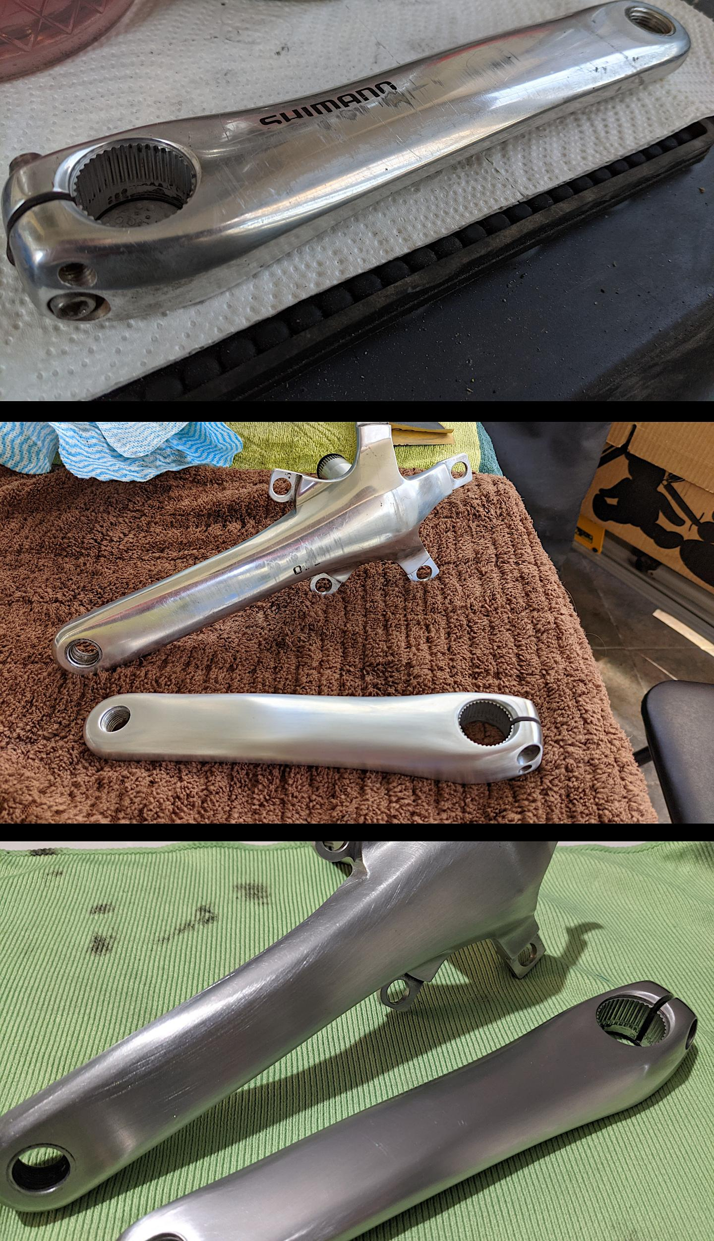

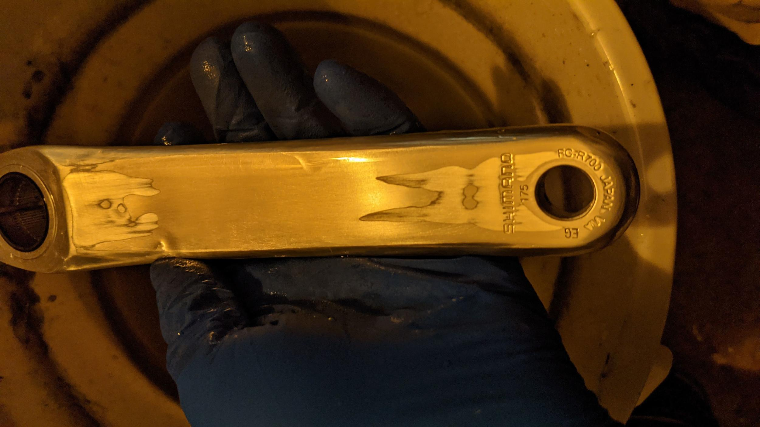

Her er forvandlingen til kranksettet så langt. På det nederste bildet er drevsiden av kranken pusset til P240, mens venstrearmen er pusset til P800. Noen som har erfaring med den videre poleringsjobben? På Youtube sverger enkelte "restaurere" til å gå over på polering (med slipepasta) etter 800, mens andre sliper jo opp til 3000 med papirer/filler før de begynner å polere. De som slutter å pusse på 800 påstår at etter polering vil man ikke se forskjell på om man sluttet på 800 eller på 1500 liksom. Men jeg har ingen erfaring med å pusse aluminium, så litt usikker på hvor tidlig jeg skal tørre å avslutte.
Den største utfordringen i pussingen (utover at det er drit kjedelig selvsagt) er å velge ett fornuftig tidspunkt å gå "videre" fra den første grovheten man sliper med. Delene er brukt, og de har jo bruksmerker. Noe av det kan slipes bort, andre merker må jeg leve med. Men spørsmålet er jo hvor mye man ønsker/gidder å slipe vekk av alt som kan slipes bort, og hva man skal godta blir med gjennom restaureringen. Når ting blir dypt nok, så får man det ikke vekk uten å pusse av så mye metall at man deformerer delen (sånn i verste fall), så det blir en avveiing man må gjøre per skade man møter.

Må forøvrig si at på gruppesettet frister det litt å holde delene matte, omtrent slik som krankarmen som nå er pusset til P800. Tror nesten det kunne vært kulere på denne sykkelen enn å pusse det til speil. Sistnevnte passer jo veldig bra på L'eroica-type sykler, men vet liksom om en sånn matt look kanskje kunne kledd dette prosjektet bedre. Men før jeg i det hele tatt skal vurdere det, må jeg vite om det er lurt (for oksidering osv) å la aluminium være i en slik "halvpolert" status? Kan jo være at speilpolerte deler har noe beskyttelse i at de er så glatte at det er vanskelig for noe å feste seg? En del slipt til P800 føles jo som "glass" i hendene, men det er jo en grunn til at den er matt liksom, den er jo full av riper, selv om de er for små til å føle. Så, har det noe å si for oksidering osv om man pusser noe til speil, eller lar det forbli matt? eller har det ingenting å si utover utseendet? Og hva tenker forumet? Pusse til speil, eller (dersom det er en farbar vei) holde det matt? En ting som taler for å pusse til speil er jo at det føles litt "halveis" å la de forbli matte. Har man sagt A får man si B liksom, og jeg har tross alt sunket såpass mye tid inn i de delene allerede at det føles "nesten" litt bortkastet om man ikke skal gå hele veien.

Om du lar delene forbli mattslipte/børstede så vil de i store trekk forbli på den måten. Alu oksiderer raskt og enkelt og beskytter overflaten etter kun kort tid. Jeg pusset en gang svart lakk av 93 modell LX krank. Det var et reint hælvete og jeg slutta når den var ganske fri for svart pulverlakk, men matt og stripete. Den holdt seg på den måten så lenge jeg hadde den. I tillegg er det lett å restaurere matt finish med en grønn gryteskrubb om nødvendig.
