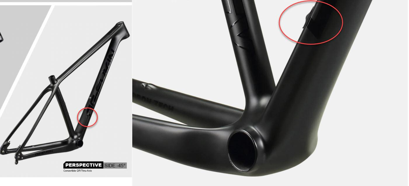

Den gamle 29" kina rammen min tok kvelden her for en stund siden, så jeg handlet meg en ny - OG-EVKIN CF-052 27.5er/29er MTB Carbon Bike Frame, som jeg tenkte å slenge over de gamle delene på. Har en 2x10 SRAM krank som jeg vil bruke videre, og fremgiret er Shimano XT med kabelføring som kommer inn på toppen. Den nye rammen har en annen kabelføring som på bildene:

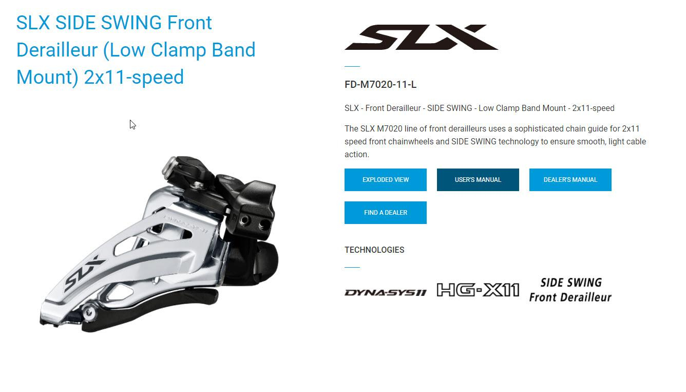

Kan jeg da bruke dette giret, hvor det for meg ser ut som om kabelføringen kommer inn i front:

Side swing skal være rett type. Om det er smart å bruke klemmefeste på en plastikk-og-limkarbon-ramme hvor produsenten har tenkt på rør for kabelføring men ikke tenkt på direct mount feste er vel en annen sak ICON_SMILE

Sitat: fikse
Takk for svar. Da er fremgir bestilt. Får bare slutte og stramme skruen før det knaker ICON_GRIN

Det er sideswing som passer. Ikke skru den for hardt til, og forbered deg på en virkelig overraskelse.
Shimanos Sideswing forgir er en revolusjon i giring foran. De er milevis bedre enn alt annet noensinne har vært, med mulig unntak for det fantastiske 970 forgiret med asymmetrisk bevegelse av kurven. Kort sagt er sideswing forgir som er så bra at en ring foran foran ikke er nødvendig lengre.
Men det kom for seint da.
Jeg må også si at XO 2*10 med 26-36 foran og 11-36 bak kanskje var det beste oppsettet jeg har kjørt med. Dekket alt og hadde nok overlapp til at man skiftet gir foran etter de store skiftene og lot det være sånn til neste gang man var på grus.
