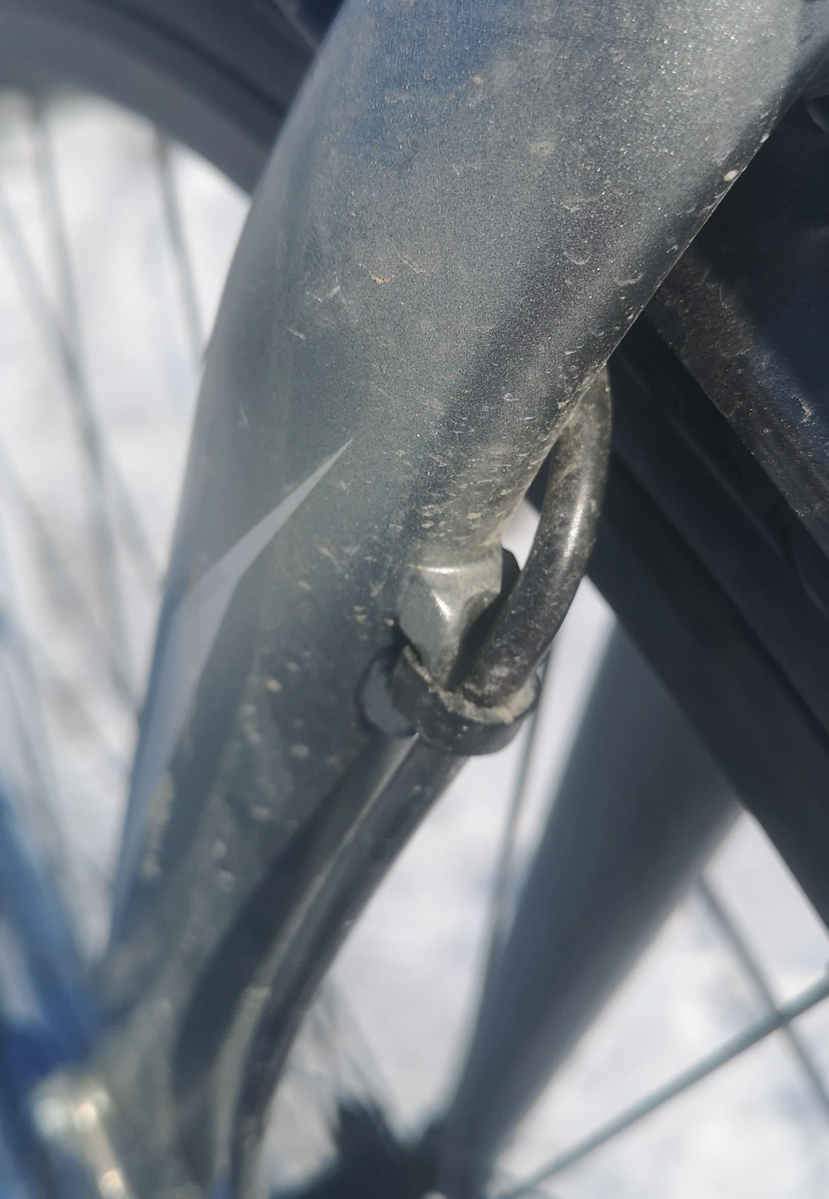

Plukket opp en pent brukt Trek FX 7.5 disc her om dagen. Når jeg er ute å sykler kjenner jeg at sykkelstyret vil svinge mot venstre. Noen tanker om hva som kan forårsake det?

Det kan være noe så enkelt som at hjulet ikke er i senter.

Vil det faktum at den har skivebrems påvirke dette? Den trekker mot den siden bremseskiven står.

Gir eller bremseslange i spenn som drar styret ? Skjer det om du løfter sykkelen opp fra stillestående?

Skal ikke være det, med mindre navet ditt er laget av papp eller gummi.

Stramt styrelager eller vaiere/strømper som står i spenn vil kunne føre til dette.

Oppdaget at kabelen til bremsekalipteren forran mest sannsynlig er feiltrukke.
