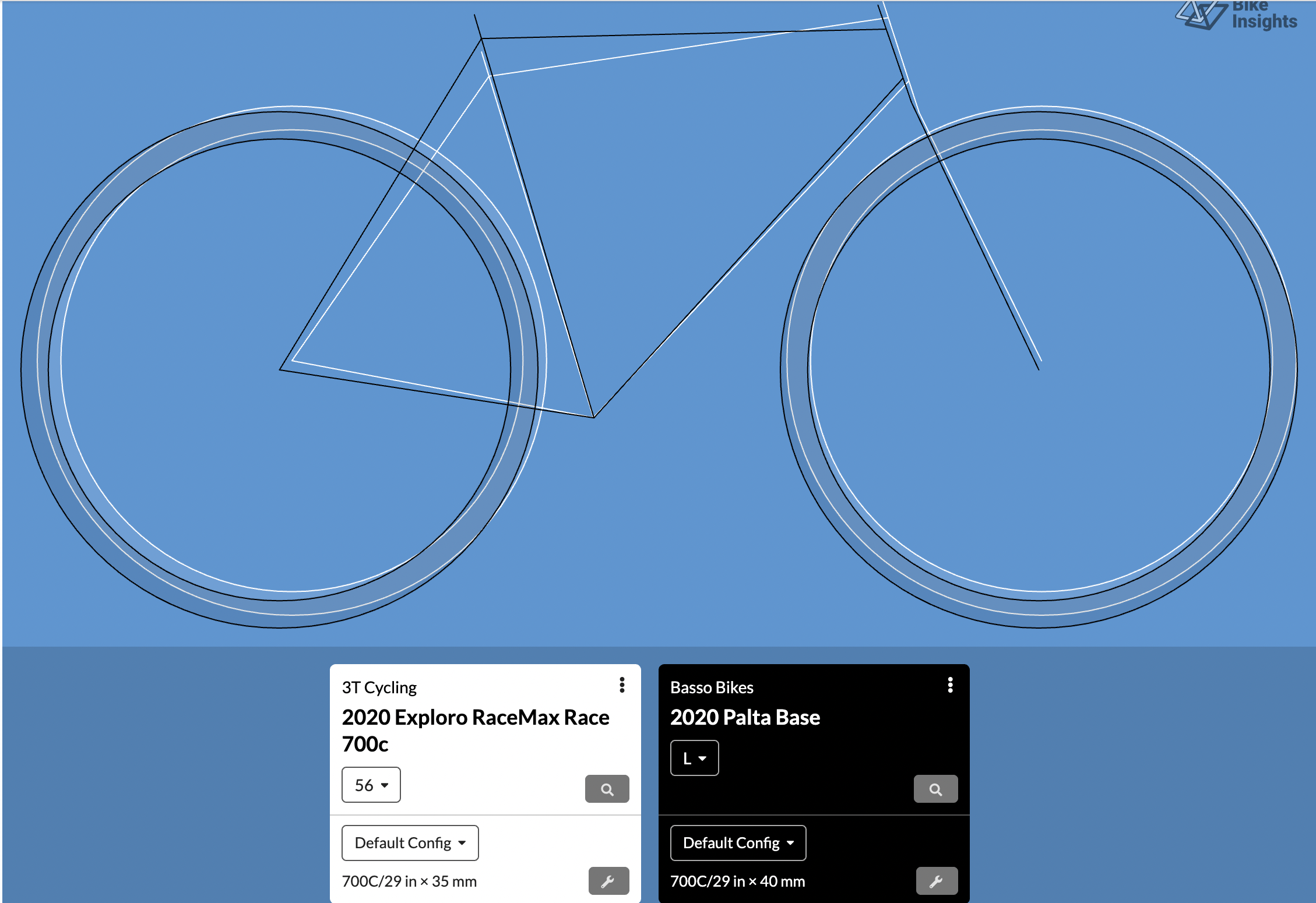

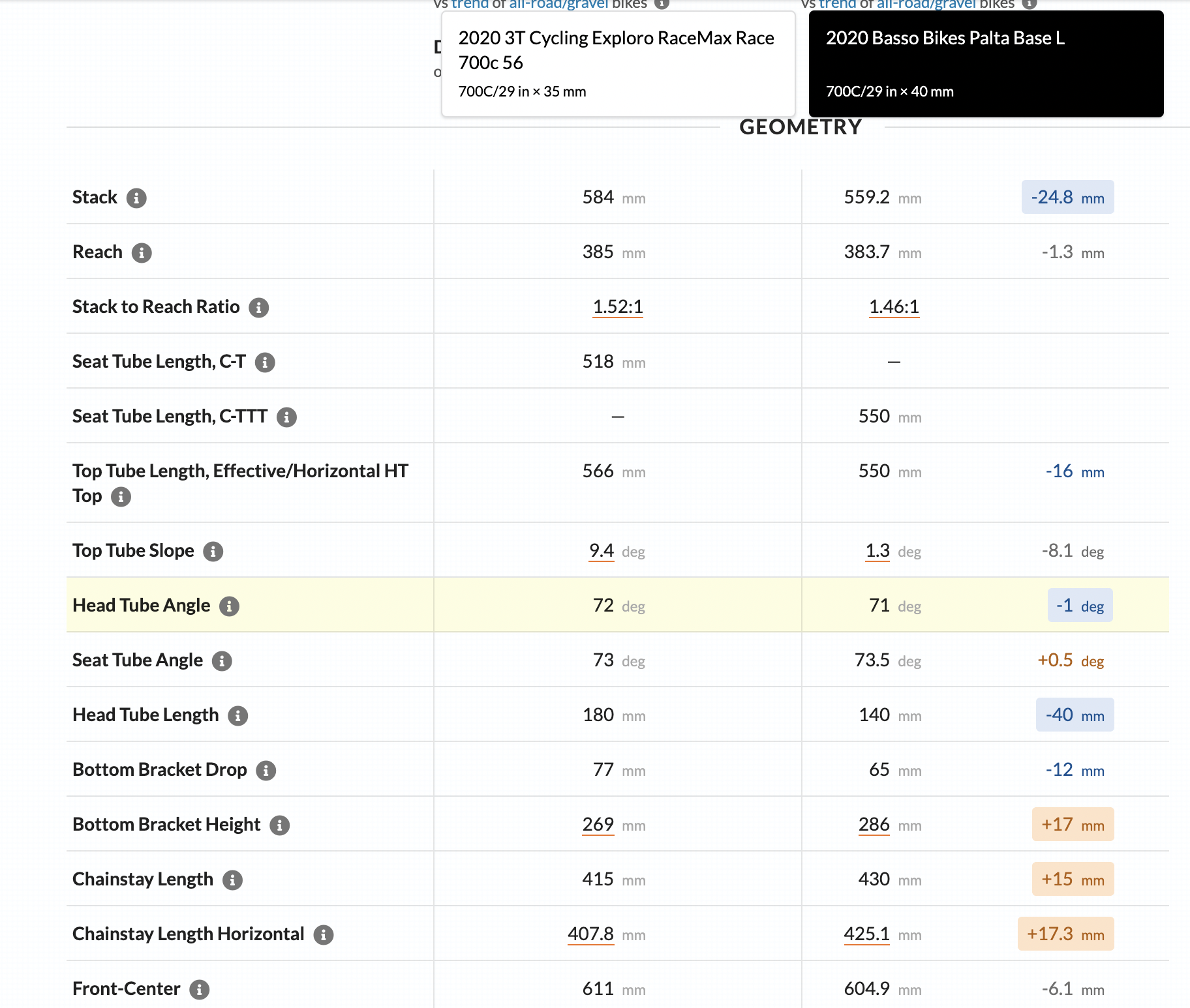

Basso Palta spriker litt i flere retninger når det kommer til geometri. Den er lav og ganske kort i front, men har høy krank og lange kjedestag. Palta vil nok gi de fleste en del tåoverlapp.
Sammenlignet med 3t Exploro Race (https://www.landevei.no/sykler/gravel/test-av-3t-exploro-race)

Er dette en fiks teori rundt geometri eller har de bare ikke peiling på hvordan en #gravelbike skal være? Trenden er jo lang frontramme og kort bakramme. Spesielt det første gir mening for meg.
Er ikke ett problem at en "gravelbike", eller "generisk sykkel", eller "eventyrsykkel" eller "monstercross", eller .. ja, du skjønner tegninga: er ganske vagt definert, og derfor blir også svaret på "hva" det skal være, ekstremt subjektivt, siden de brukes til så mye rart, og folk dermed også har så mange ulike forventninger til "hva" det skal være?
EDIT: Eller ikke nødvendigvis ett "problem" da, men en utfordring når man diskuterer de. At det er vanskelig å putte begrepet "gravelbike" i en veldig definert "bås".

For oss som stopper og lese geometri etter stack og reach, hva vil dette innebære mtp. kjøreegenskaper?

Sånn jeg ser det er det to hoved-tilnærminger til #gravel. Den ene er traktor-tilnærmingen. Her er det få regler; store dekk, slakke vinkler og mtb/#adventure DNA er stikkord. Den andre og mest aktuelle for de fleste er å ta utgangspunkt i en fungerende landeveissykkel og gjøre små endringer for økt stabilitet og plass til større dekk. Klarer ikke helt å skjønne hvor Palta plasserer seg her og hvilke egenskaper de har lagt vekt på men i en verden hvor det ikke finnes mennesker over 185cm så er den sikkert bra:)

Palta er en grussykkel som ligger nærmere cyclocross enn mange nymotens mer rendyrkede gravel-sykler, sånn som jeg forstår den.
Den vil nok være kvikkere i styringen/noe mer nervøs og mindre stabil i fart. Den litt høye kranken vil kunne gi følelsen av at den har større svingradius enn en sykkel med lavere krank.
Lengre hekk gir stabilitet oppover, samtidig som grepet på løst underlag kan bli noe redusert da du ikke får vekt direkte på bakhjulet på samme måte.
Tåoverlapp er jo aldri noe heldig i seg selv, men trenger som regel ikke å være noe problem hvis det ikke blir mye. Det vanskeliggjør dog sykling med skjermer.

Det er det jeg tenker og: oldschool italiensk CX. Men med relativt slækk styrevinkel.
