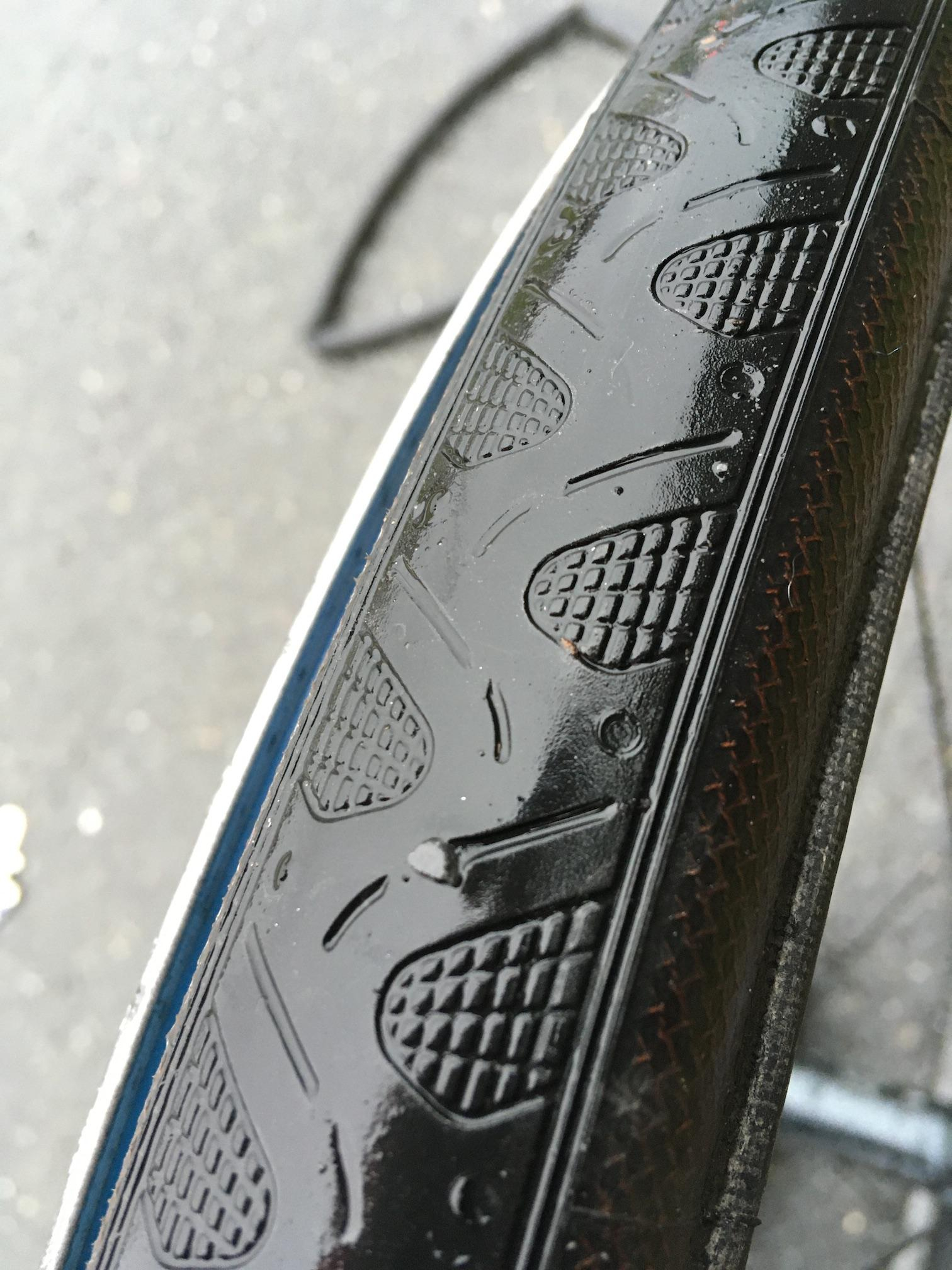

Jeg hadde uflaks her om dagen og fikk en spiss stein rett gjennom senter på bakdekket. Den var ikke så stor, men det er jo blitt en lite "flenge"/punkt gjennom dekket. Første gang jeg har opplevd noe slikt.
Dekket er brukt ca 1600 km etter det jeg kan regne meg fram til. Vi snakker her om Pirelli P Zero Velo 4S i 25 mm.
Er det bare å kjøre på litt til og sjekke at punktet/"flengen" der steinen gikk gjennom ikke blir større? Eller er det å ta for stor sjanse, ikke klar for at det blir noe større flenge i en nedoverbakke...

Hvor stor? Hvis den har kuttet av noen tråder av casingen kan det jo bli et problem, men jeg kasserer nesten aldri dekk etter punktering.

Muligheter for at slangen(hvis det er, kjenner ikke dekket) kommer ut gjennom det lille hullet som en boble, er forholdsvis stor!

Sett en stor lapp på innsiden. Det går vanligvis bra temlig lenge dersom hullet ikke er for stort, f.eks 1-3 mm i lengde

Lapp/gaffatape på innsiden, og lime sprekken på utsiden med kontaktlim. Burde fungere bra om ikke flengen er for stor...

det skal et rimelig stort hull til før slangen begynner å bule ut.
om det bare er et typisk hull fra en skarp grus kan du fint bruke dekket videre uten å bekymre deg.

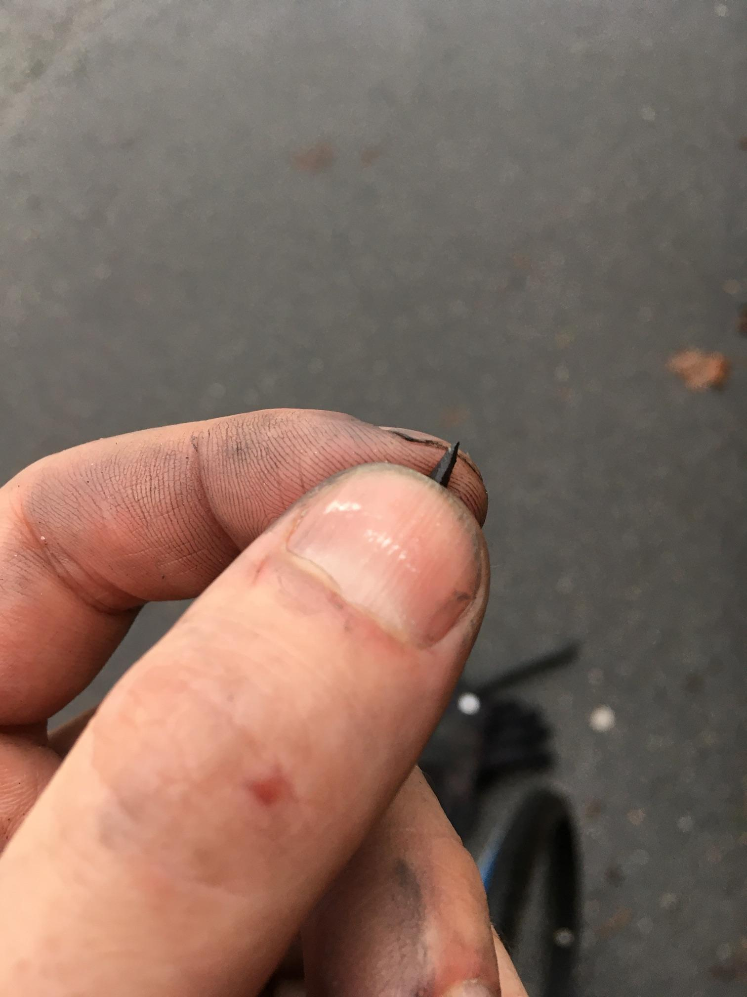

får som regel en slik rakker som dette gjennom dekket på hver tredje tur i høst/vinter-sesongen, og har aldri opplevd å punktere ved at noe trenger seg inn i samme hull.

Takk for gode svar alle sammen! Vil si det ligner mye på siste bilder og kommentar her fra bjarnetv. Har faktisk ikke opplevd noe liknende før, må ha hatt mye flaks!
Tar en rolig testtur i ettermiddag og satser på at det skal gå fint, evt med litt gaffatape eller lapp som ekstra sikring etterhvert.
