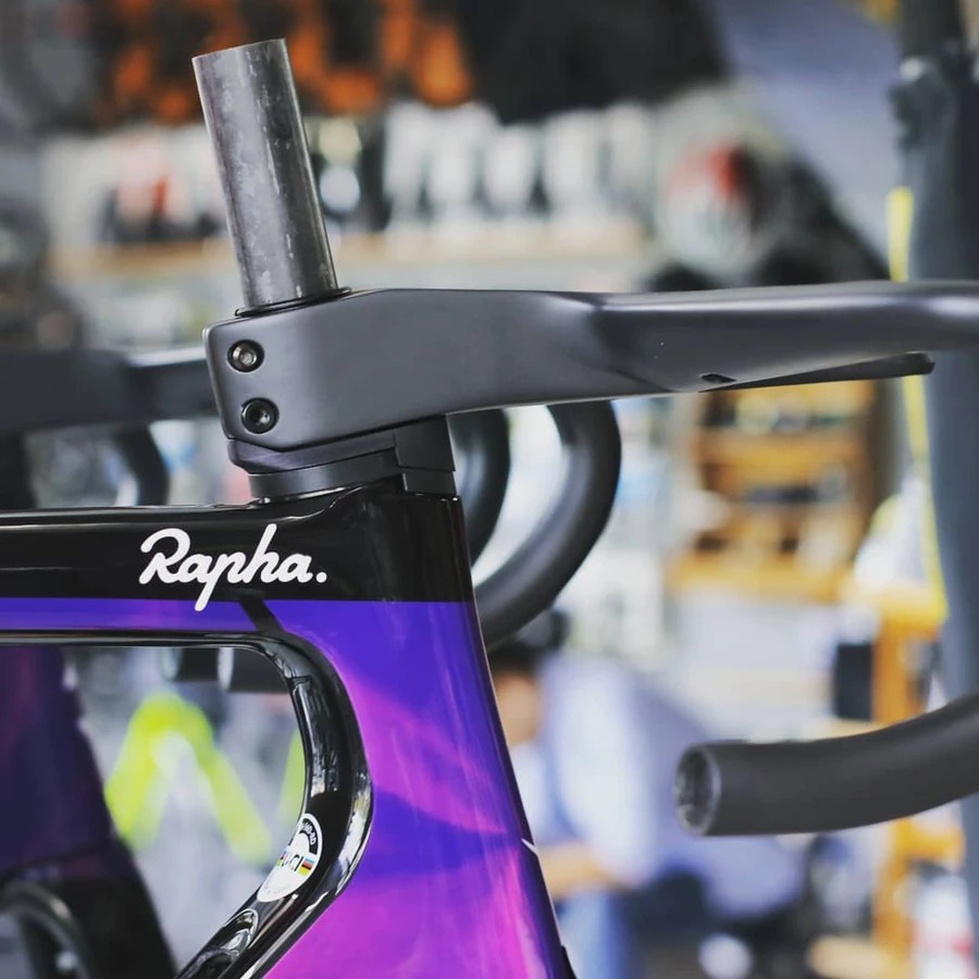

Styre: Pro Vibe Aero Superlight Styrestem-kombo: Farsports med "conversion kit" for supersix ( https://www.wheelsfar.com/f1-handlebar-p0096.html) Synes også supersix ser fin ut med Vision metron så lenge den er slamma.

Fått syklet 2 turer med nysykkelen nå og det føles veldig bra ut med det gode gamle FSA styret. Så må ikke har nytt styre, men har et spørsmål hvis jeg likevel går for stem/styre kombo, er feks Canyon CP10 bare å montere, eller det trengs det ekstra shims eller noe annet ? Null stress å bytte vanlig stem, men usikker på hvor universal disse er ? Har skjønt feks Farsport stem/styren DBrodshaug har egne skiver/shims for Cdale. Handler dette om funksjon eller utseende ? eller en kombo ?

Stemmer det, han som solgte CP10 på Finn nevnte det at det var 1 1/4 styrerør og var også usikker mht passet min sykkel uten å evt måtte ha noe i tillegg. De to bildene viser fint ulike måter ja. Har jo mekaniske gir og det gjør looken litt mer rotete en el-gir. Vurderte (og prøvde litt) å ta girvaier igjennom styre slik som en del gjør, men fant ut at det ble litt mye prøv og feil uten sånn kit som skal gjøre det enkelt. Det hadde jo gjort helintegrert vaiere/slanger bedre, men synes det er greit nok med det orginale oppsettet jeg har nå. Og da er det også enkelt med vanlig styre og styretape som dekker slanger. Sånn sett ville vel bare å bytte til aerostyre hvor en tapen stort sett skal brukes i hooden og ikke mot stem gjøre at utseende med dekke kabler/slaner med styretape ikke spesielt bra. Finnes det styrer hvor en feks bare fester kabler under styre med skrue, strips men ikke hvor det må integreres inn i styre ? forstår det blir mindre aero, men praktisk og akseptablet utseendemessig i at kabler ligger i ro under styre.

Takk for tilbudet om reducer, men avventer litt. Har fått syklet passe mye på nysykkelen i påsken og er godt fornøyd med både sykkel og hvordan den fungerer med nåværende cockpit så stresser ikke med dette. Men skal jeg ha stem/kombo i ett løsning må det være noe som kabler ikke blir integrert inne i styret men under (på best mulig måte) da jeg vil ønske å bytte til nåværende styre/stem ved reising (som jeg tror blir mulig senere i år, lettere optimistisk dog og ikke noe jeg stresser med heller) uten må stresse med bytte girvaier og lufte bremser. Fant en bra tråd på weightweenies om diverse styre/stem-komboer og der blir i tillegg til Farsport også et annet Kinamerke som heter TheOne nevn som lett (ca som Farsport), trygt og billig. Men virker også som kabler monteres under og ikke integrert. Ser Aliexpress har de til (det jeg antar) er bra pris. Noen her på forumet som har erfaring med TheOne ? Har heller ikke utelukket å teste ut med aero styre og beholde stem jeg har nå,

Bontrager Aeolus er jo også et alternativ (ser det ligger et på finn)
Kommer jo litt an på type koffert, men man klarer å reise med styre/stem kombo om kabler ikke er integrert i stem. Skrur bare av hele saken og setter på et dummy-stem for å holde ting på plass under reise.
