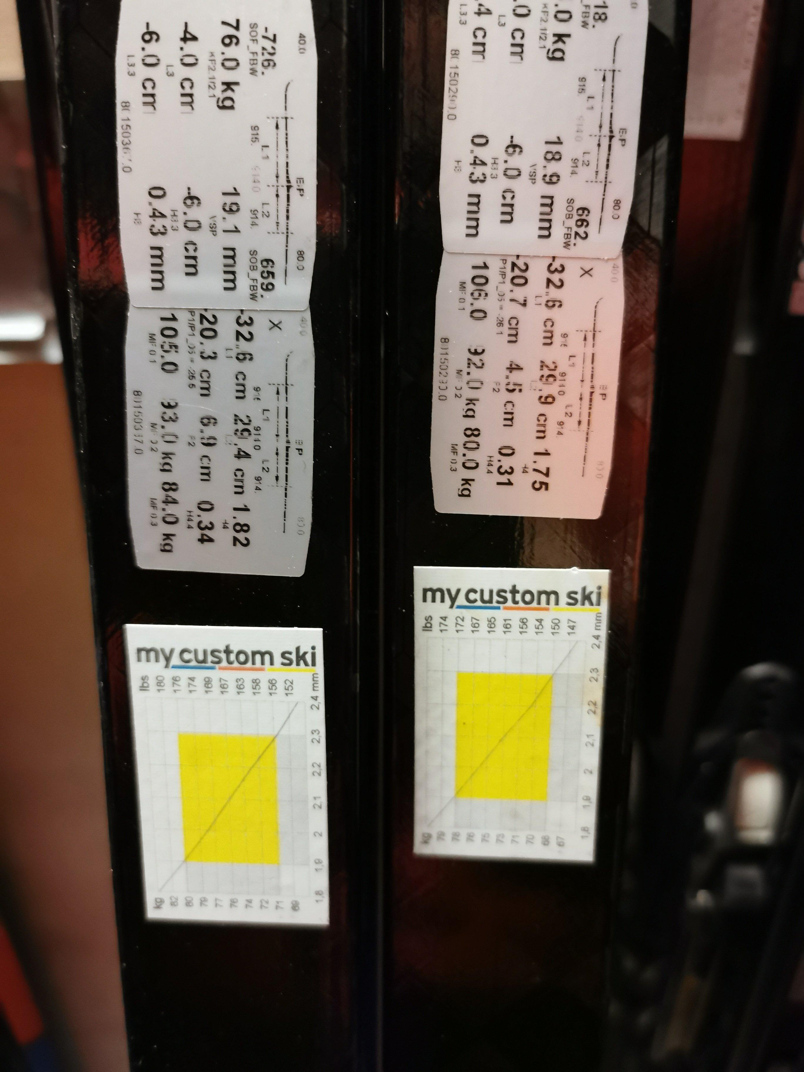

Vil merkingen på salomon/atomic være tilstrekkelig for å kunne plukke ski med riktige trykksoner og overganger for de som har god kunnskap om dette?
Noen som kan si noe om trykksoner ut ifra vedlagt bilde?

Ble hengende litt etter her. Har vært og smurt og testet ski vettu
Skiene er alltid viktigere enn slip og smurning. Slip og struktur er forøvrig samme sak, bare snakk om hvordan man preger sålen.
Generelt er kvaliteten på ski som produseres i dag veldig høy og produksjonen er mye jevnere enn før. Det er fremdeles snakk om veldig små verdier skikammeret måles i 0.1-0.2-0.3 mm, og små forskjeller i lengder og overganger i trykksonene har effekt.
Det som er klart er at produsentene forsøker å sende så bra ski som mulig til butikk. Så skiene produseres for å bli best mulig og sålekvaliteten er tipp topp. Når vi også får ski fra såkalte racingavdelinger så er dette hovedsaklig ski som er produsert som varianter av butikkskiene. Dvs f.eks laminater brukt i skiene kan være justert litt. Dette hovedsaklig for å få ski med litt mer variasjon å velge fra. Min erfaring er at vi da kan finne en del toppski, men også mange mindre gode ski. Snittskien fra racingavdelingene er ikke bedre enn butikkskiene.
Jeg tror vi har kommet frem til noen veldig gode prinsipper for plukking av skøyteski etter mye testing siste sesongene. Ikke så enkelt siden modellene endrer seg fra sesong til sesong også. En utfordring er at hvis man f.eks måler Speedmax' trykksoner på en gitt mm så kan alle skiene se kliss like ut. Dvs ved håndmåling kjenner man at de er ulike, men målene blir veldig like.
Vi har løst dette ved å teste masse ski og så komme frem til hvilke mål som må tas for å skille skiene i riktige klasser som kaldski, universalski og varmski. Denne jobben har også vist at såkalt håndplukking har liten verdi. Ski fra de mest velrenommerte skiplukkere er testet og flere ganger funnet å passe best på et helt annet føre enn tiltenkt. Samme med ski jeg har håndplukket selv.
Kommentaren vedr håndplukk gjelder spesielt på skøyteski. Man klarer enkelt sagt ikke klemme hardt nok til å kjenne på hvordan en ski er rundt helvekt. De fleste skøyteski har også tilstrekkelig med sprik, og det er ikke slik at mer sprik nødvendigvis gjør skia til varmski. Klassiskski synes jeg generelt er enklere å plukke.
Slik jeg tenker så tester vi mye og måler en god del. Så setter vi slip på skia for at de skal bli enda et hakk bedre på det føret de synes mest lovende. Så tester vi igjen etter slip. Skiene testet alltid mot ski som jeg vet er gode på de ulike førene. For skøyteski har jeg spesielt fokus på stabilitet og føring. Glid i hocke bruker vi liten tid på. Man skøyter ikke på 2 ski uansett og trykksonene er annerledes når man står på 1 og 2 ski.
Så hvor mange skipar trenger man egentlig i skøyting for å dekke alt av fører? 10C, -5C, 0C, +5C; isete, gorvkornete, fast kaldføre, nysnø på fast underlag, nysnø på mykt underlag, vått på is, vått på bløt snø etc. Nesten uendelig med varianter her. For de skiparkene jeg jobber med (fra 5 rennpar og oppover) så tror jeg at hvis jeg måtte velge kun 2 par (Gud forby) så ville de dekke alt av forhold på en tilfredsstillende måte. Dette er da ski jeg har testet til å levere bra over en større variasjon mht temperatur og snø. Dvs andre ski i skiparken kan kanskje være hakket bedre på enkelte fører, men ikke i den grad at det påvirker resultatet nevneverdig.
Gode ski som leverer på tvers av forhold blir litt som med sykkeldekk som leverer bra på tvers av ulike forhold. Du vil møte ulike forhold også i 1 løype på 1 dag, så det er grenser for hvor mye spisskompetanse man leter etter. Man vil f.eks ofte ha et rittdekk som er bra (nok) både der det er fuktige røtter og bra (nok) på grusen. Som maratonsyklist vi jeg tro man kommer veldig langt med 2 dekksett også. 1 for ritt med mest terreng og 1 for ritt med mest grus. Så har man jo da også en tredje mikskombinasjon med grov foran og lettrullende bak. Akkurat den er litt vanskelig å kopiere på ski. Har enda ikke sett noen velge ski som er ulike på høyre og venstre bein. Men kanskje det neste jeg skal teste...

Sitat: Tråkk uten trøkk
Har ikke plukket Salomonski eller Atomic på et par år, men det er en del nyttig info der.
De får ikke trykksonene ut av den gitt at det kun er mål fra balansepunkt og til trykksonen begynner foran og bak som er målt. Skulle gjerne hatt tilsvarende mål fra tupp til trykkpunkt og fra bakski til trykkpunkt.
De målene som er oppgitt er dog helt innafor. Labelen gir jo 76 kg og de to fleksverdiene på 0.1 mm og 0.2 mm gir mening. Viktig at den øker en del mellom disse målene. Ellers ville skia klappet sammen under fraskyvet.
Trykkpunktet under foten er en del lenger frem enn jeg er vant til. Skulle gjerne sett hvordan trykksonen da ble bakover. Ofte fokuserer man veldig på trykksonene på forskia, men 2/3 av vekta på skia er på det bakre trykkpunktet. Mange sier at trykksonen bak er viktig for glid, mens den foran for feeling. Jeg mener det kanskje er litt villedende, men det er klart noe i at dårlig trykksone bak gir en veldig dårlig ski.
