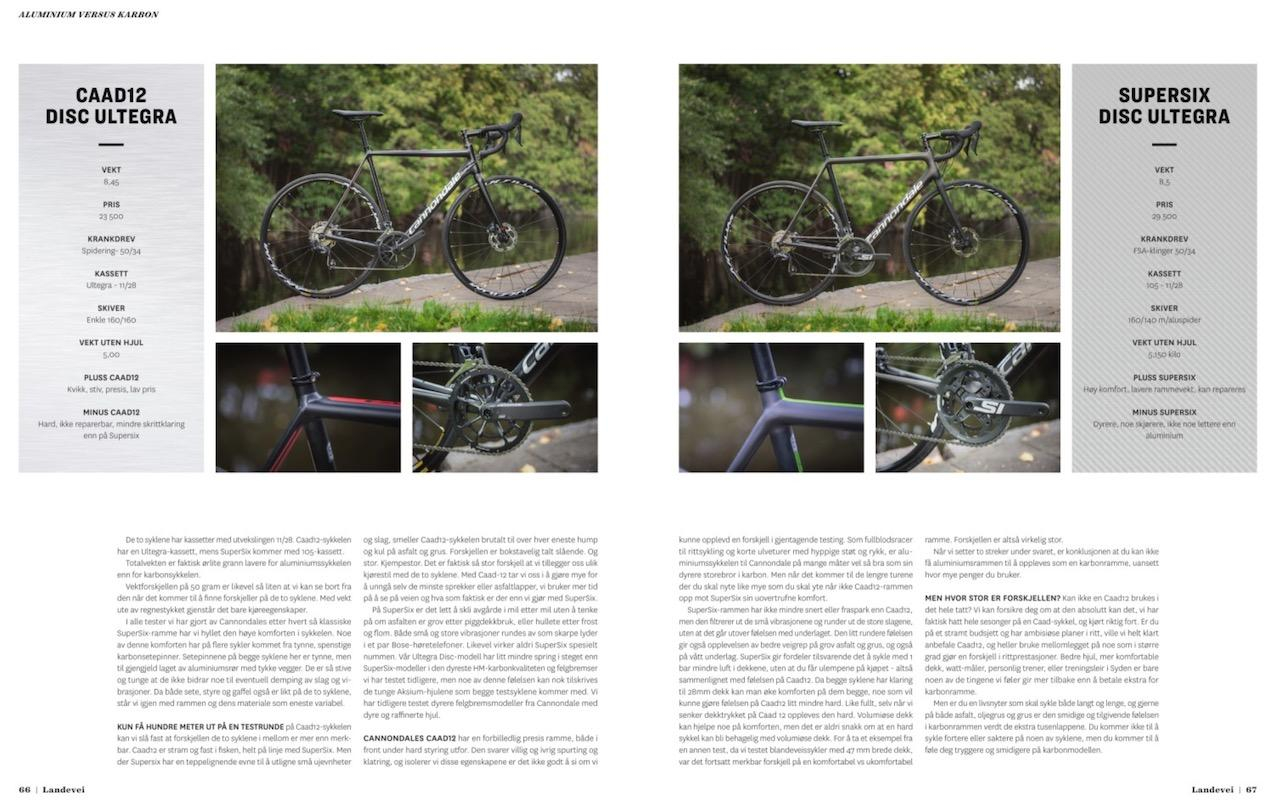

Re: Er valg av rammemateriale overvurdert? [Re: Elmersen] #2652738 16/03/2021 15:39
I Landevei nummer 34 kan du lese denne testen:
Cannondale Caad12 mot tilsvarende Cannondale Supersix
Som abonnent har du tilgang på alle Fri Flyts magasiner i det digitale arkivet.
Screenshot 2021-03-16 at 16.36.18.jpg (510.56 KB, 1025 nedlastinger)
Redigert av sykkeloyvind; 16/03/2021 15:40.

Ja, det var en veldig interessant test som jeg leste i sin tid. Så åpner artikkelforfatteren som jeg linket til også for at man kan merke forskjell med smalere dekk pga. karbons evne til å dempe vibrasjoner. Men hvordan stiller vi oss til påstanden om at det ikke forekommer vesentlig fleks uansett rammemateriale og at man over cx-nivå på dekkene heller ikke kan merke forskjell i vibrasjoner?
Anbefaler forøvrig alle å lese artikkelen i åpningsinnlegget i sin helhet. Den går altså ut mot en del av påstandene som ofte finnes i sykkelmedia (refererer da ikke til denne utmerkede artikkelen i Landevei) og også i denne tråden, med en interessant teoretisk og empirisk begrunnelse. Poenget hans er kort oppsummert at en ramme uansett ikke flekser stort og at fleks i mykere komponenter i "fjæringskjeden", som dekk, sete og setepinne vil ta opp støtene og forhindre at eventuelt potensiale for fleks i rammen utnyttes. I praksis all deformering vil da skje i disse komponentene, og ikke i rammen.

Øyvind, har lest den alu/carbon artikkelen din med Cannondale da den kom og igjen nå. Om du skulle testet de to syklene igjen. Gitt at alle komponenter er like unntatt rammematerialet. Hvor mye bredere dekk med tilsvarende mulig lavere dekktrykk tenker du er forskjellen mellom carbon og alu. Altså, gitt at du har en Supersix i carbon med 28 mm dekk, hvor mye bredere dekk gir lik comfort på dårlig norsk asfalt med en CAAD12 ? Ser da bort ifra evt placebo / følelse av "snært" i ramme osv.
Har MAMIL gjengen gått ørlite bort fra de aller mest dedikerte og tyngre Aero-syklene eller er det fortsatt det mange vil ha ? Jeg greier ikke å se at en kilo ekstra med antatt mer aero er det jeg vil ha.
Jeg tipper 28 mm på Caad13 ville nærmet seg 25 mm på Supersix. Forskjellen var jo ikke voldsom, selv om den var følbar. Mer som forskjellen mellom en tynt teppe og parkett - der teppet er karbonrammen og parketten er alu.
Både bransje og entusiastene er nok litt på vei bort fra ukomfortable aerosykler. Proffene omfavnet aldri helt de mest ekstreme aerosyklene - se bare på EF-laget, som sjelden tar i bruk SystemSix, selv om den i følge Cannondale skal være raskere i alt terreng opp til 7% stigning.
Trenden nå går igjen mot all-round-sykler med et kompromiss mellom komfort, vekt og aerodynamikk. Jfr Tarmac SL7, SuperSix EVO, Addict RC osv.
Det var Cyclingtips sin oppsummering når de prøvde 28 mm vs. 25 mm i CANNONDALE CAAD12 VS SUPERSIX EVO HI-MOD: ROAD DISC BIKE COMPARISON REVIEW
Sitat: Cyclingtips.com
Importantly, I noticed there was essentially no difference between the ride quality of the CAAD12 Disc fitted with 28c tyres and the SuperSix EVO Hi-MOD Disc with 25c tyres. Had I been blindfolded, I would have had trouble separating one from the other, although when it came to big, sharp hits, the CAAD12 seemed to relay a little more shock. Thus, the difference in ride quality for the two bikes was of the order of one tyre size and around 10psi.
