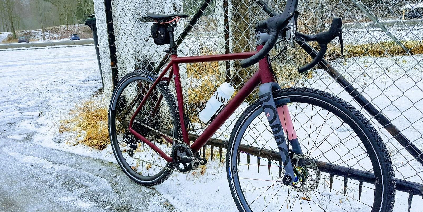

Jeg ser etter noen tips til hva jeg kan gjøre på grussykkelen for å optimalisere den mer. Egentlig mest for å ha noen småprosjekter på sykkelen nå fremover før sykkelsesongen starter.
Bruksområde på sykkelen er av og til en lengre grustur på 2-3 timer i Oslo-marka eller landeveistur med landeveiskompiser.
Jeg har en original Rondo Ruut AL1 burgunderrød ramme (link). Kjører med slange. Byttet ut sete med Specialized power arc sete.
Har akkurat kjøpt nye grusdekk (Panaracer GK slicks 700x35mm) siden jeg sykler mer asfalt enn grus.
Er det andre ting jeg kan oppgradere/modifisere? Hva får jeg igjen for det?

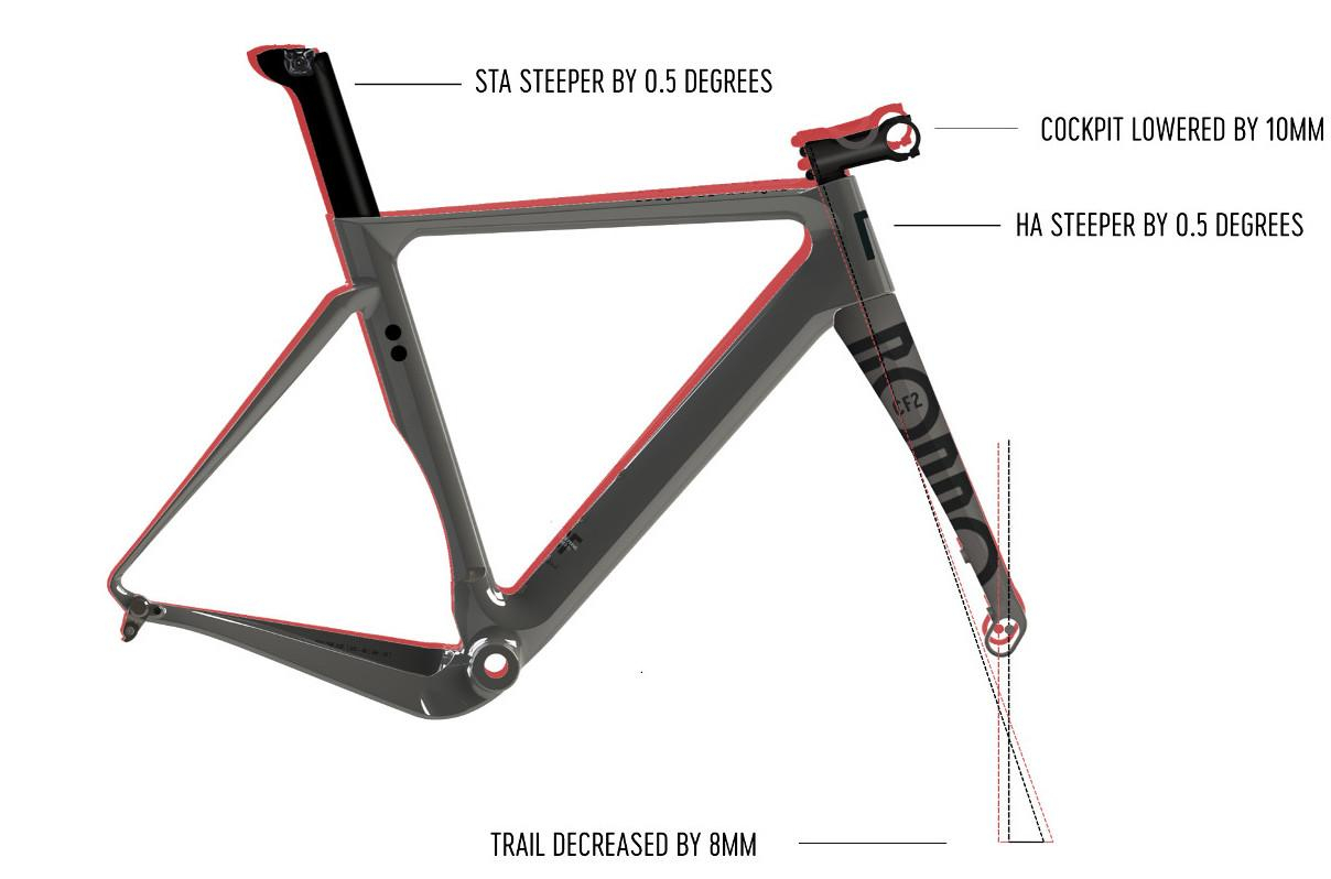

- Valg av geometri: Med RUUTs Vario-chip i gaffelen kan du som kjente variere geometrien.
Det er ikke en gimmick. Som vist i tråden om grusracer for særing er RUUT i Hi (High) blant de mest aggressive syklene i sin klasse, med bl.a. racer-kort trail/slep, mens den i Lo (Low) er blant de mer stabile, med betydelig lengre trail. Man får forskjellige egenskaper, alt etter preferanser eller tiltenkt bruk. Øyvind skriver om det samme i sin test av karbonversjonen:
Sitat: Landevei: Rondo RUUT CF2
Ruut kom levert i den slakeste geometri-innstillingen. Vi opplever den som den raskeste og mest effektive sykkelen i testen i denne innstillingen. Når vi endret geometrien til bratteste innstilling er det et enda villere dyr som våkner til live.
Jeg vil tro at Lo er best egnet for Marka, med mer stabilitet i nedstigningene. På landeveien vil Hi gi den mest responsive og aggressive kjørefølelsen. Men du kan eksperimentere. Oppfatningene blant både brukere og testryttere varierer. Noen merker godt forskjell på geometrien, andre gjør det ikke.

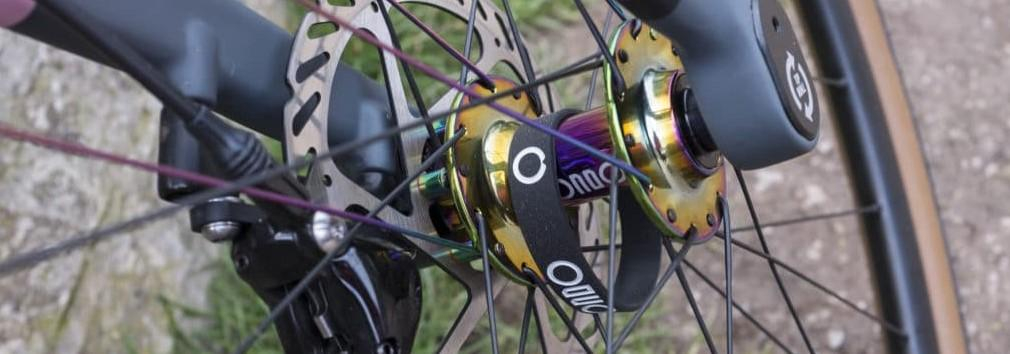

- Hjul: Ikke nødvendig, men alltid noe av det første å vurdere, om du ønsker å oppgradere. Uten at jeg kjenner vekten på originalhjulene, vil et lettere hjulsett av høy kvalitet kunne utgjøre en merkbar forskjell.
Meeen... det originale hjulsettet har en bred, moderne felg og ikke minst det superkule og alltid skinnende navet. Så om du skal bytte hjul, synes jeg det må være både bredt og kult ICON_SMILE
