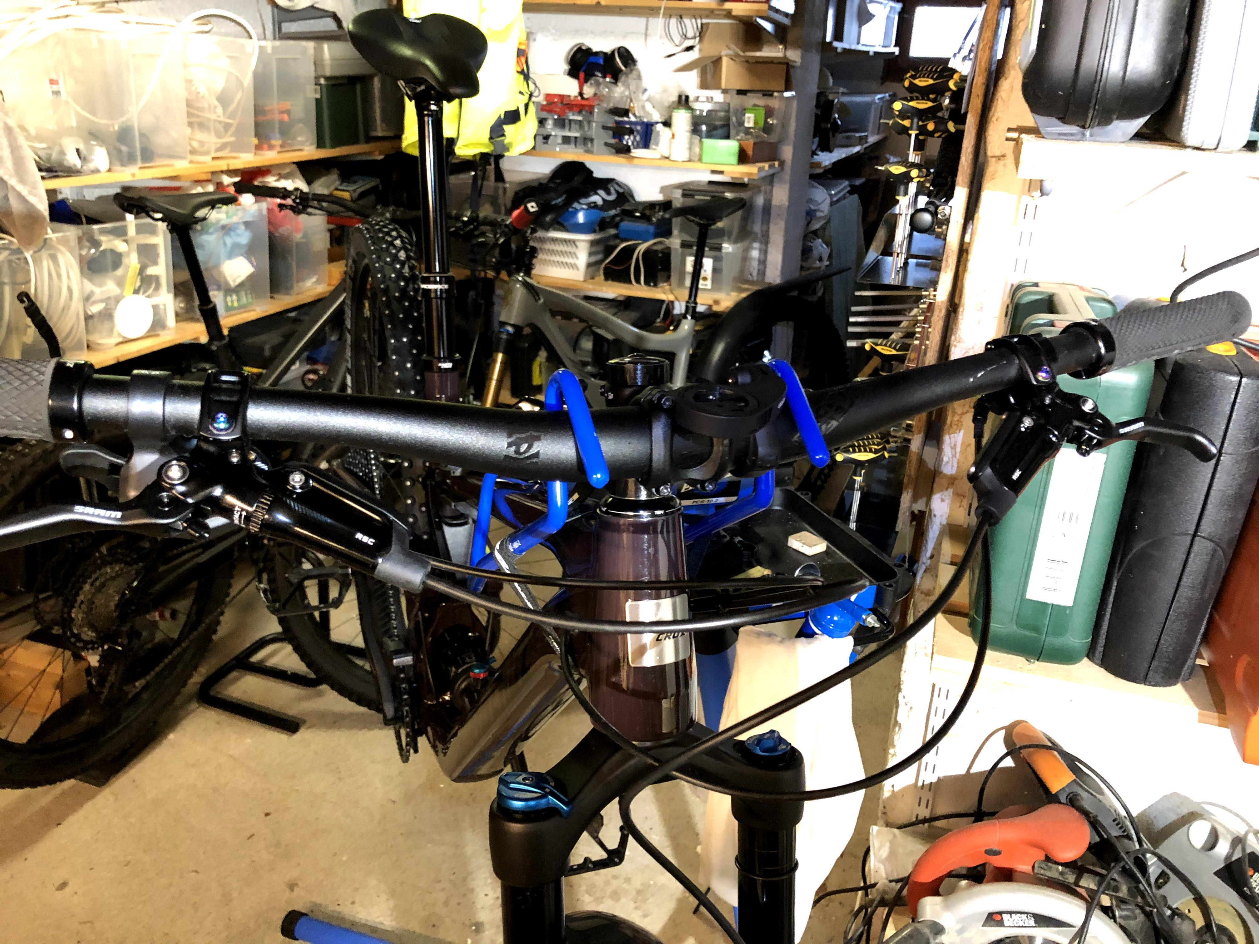

Da var jobben gjort. Ble Guide RSC hendler. Superfornøyd med oppgraderingen!
Gikk greit å bytte. Kompresjonsmutteren skal dras til med 8 Nm - jeg har ikke 8 mm kråkefot så da får jeg ikke brukt momentnøkkel. Eneste stedet jeg har funnet 8 mm kråkefot er i SRAM sitt high end bleed kit. Har selv et litt rimeligere fra Bleedkit, og der følger den ikke med. Andre som har funnet kråkefoten løst noe sted? Eller tar dere dette på feeling? 8 Nm på 8 mm er ganske mye, så det skal dras hardt til. Min lekker ikke, så regner med den er OK.

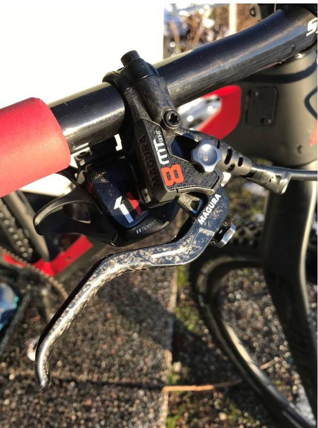

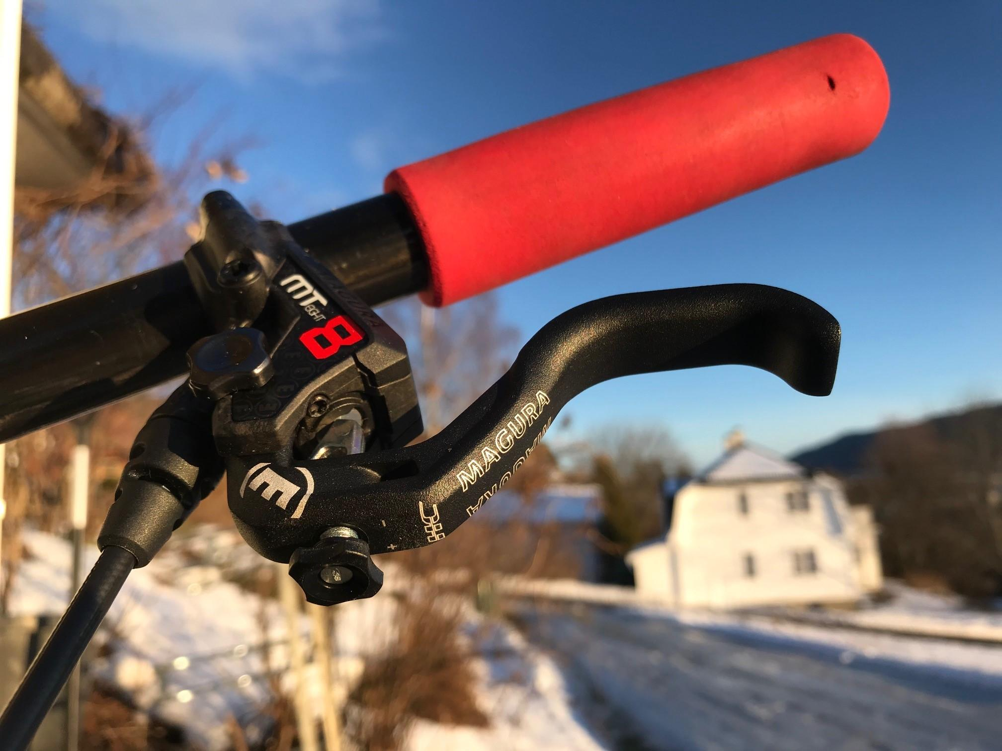

Halvveis apropos: Jeg vil skryte litt av Magura her. Jeg har et sett MT8 på en sykkel. De har opprinnelig lange karbonhendler (øverst) som gir masse moment, men som er håpløst lange og gammeldagse, og egentlig ergonomisk så-som-så. I vinter var det på høy tid å bytte til nytt, kortere og bedre hendelblad (nederst), en operasjon som gikk enkelt og greit, selv for en medioker hjemmemekker som meg. Har også kortet inn slangene ved flere anledninger, alt uten behov for lufting.

Haha. Byttet akkurat på mine MT5 hendler. Som Gauter sier, superenkelt, og enda bedre, man får kjøpe kun selve hendelbladet (heter det det?).
