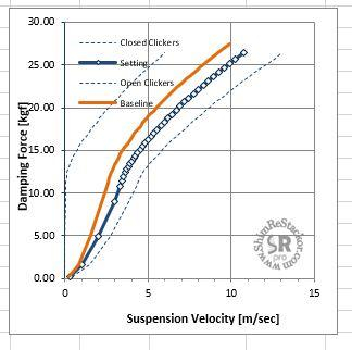

Sitat: Ole
(...) men siden oljedemperen har high speed-kretser spiller ikke viskositeten noen rolle her, mens den gjør det for low speed, og det kan du justere.
Kan du utdype hvorfor du mener dette er tilfelle?
Tok en liten runde med RestackorPro, på min modell av min modifiserte Charger v1-demper som jeg har i Lyrikene mine. 14 cSt vs 5 cSt:
Viskositet ser ut til å gjøre seg gjeldene i hele relevante området i min gaffel, sånn teoretisk sett.
Oransj viser den trege, den blå med rundingene den tynne.
Redigert av ØysteinS; 13/01/2021 14:38.

Sitat: ØysteinS
Sitat: bøttesmetten
Sitat: Ole
Hvis jeg skjønner tegningen riktig kan du altså ved å justere "clickers" flytte hele den oransje kurven slik at den ligger likt med den blå. Man ser også at high speed-kretsen åpner rundt 12kgf uavhengig av viskositet. Når en demper jobber i high-speed-området er dempermediet nesten som en solid masse å regne, ikke en tyntflytende væske.

Har simulert med halvåpen LSC, og de stiplete linjene er ikke så relevante, de gjelder bare siste simulering, dvs blå, åssen yttergrensene er med full åpning vs full stenging er.
Knekkpunktet der HSC begynner å overta, på ca 4m/s, og dempingen er mindre for begge variantene, der det ut for.

Sitat: Ole
Fast stoff innebærer jo svært høy viskositet, så jeg sliter med meningen i dette, og ser ikke fysikken bak det. Hagen-Poiseuille gjelder vel ca hele veien her, når skivestakken er deformert helt åpen? Og når skivestakken presses opp så så er det jo ikke nødvendigvis så trange åpninger under, at det skulle være noe underlig som skjer i sånne system? Det er jo ikke særlige høye strømninger det er snakk om, så at noe eksotisk opptrer er vel ikke så sannsynlig?

Sitat: ØysteinS
Har fått anledning til en runde stille grubling i gyngestolen på garasjehemsen.
Tipper argumentet til Ole dreier seg om at ventilen under skivestakken gjerne er så åpen at viskositeten ikke spiller særlig rolle, og at skivestakkens fleksibilitet er mer definerende for trykk vs strøm, enn tap via væskestrøm gjennom ventilen. Og om skivestakken åpnes så vil kvadratet av arealet på åpningen bestemme dempingen, slik at når skivene begynner å åpne seg, så blir det en fjerdegradsfunksjon som overtar styringen. Og da kan evt viskositeten bli irrelevant. Ikke i spirrevippvarianten av charger, ser det ut for.
