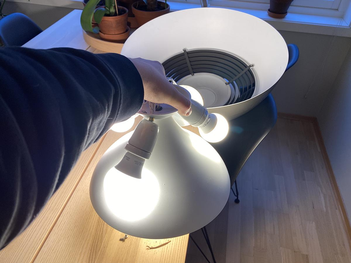

Regner med at noen her inne på det allvitende forumet kan hjelpe meg: For noen uker siden kjøpte vi en vintage Arne Jacobsen Royal (prod. Louis Poulsen) -lampe fra en brukthandler. Lampen tar fire pærer, men helt uvitende (eller naiv) trodde jeg det bare var «plug & play» med LED-pærer i lampa. Ved oppkobling erfarte jeg at så enkelt var det ikke, det var nemlig bare to av fire pærer som lyste …
Åpnet opp lampa for å sjekke at alt så greit ut, men ble møtt av et virvar av ledninger. Etter en kombinasjon av Googling og fjerne minner fra elektro valgfag konkluderte jeg med at pæresokkelene er seriekoblet, hvilket funker dårlig i kombinasjon med LED. Hang likevel opp lampa og kjørte på med to pærer midlertidig.
Så, i kveld tenkte jeg at jeg skulle se litt nærmere på problemet, om det var noen «quickfixes». Etter å ha gått løs på lampen igjen, så ser det ut som om den muligheten jeg har er å koble om lampesokkelene og sette dem opp parallelt. Slik at lampen i praksis består av fire separate lamper koblet på samme ledning. Slik lampen er koblet opp pr. i dag må jeg skru løs hver enkelt sokkel, fjerne de eksisterende ledningene og legge opp nye ledninger som kobles sammen i en sukkerbit.
I den forbindelse har jeg følgende spørsmål: Har jeg rett i mine antakelser? Eller finnes det en enklere måte å få lampen til å funke med LED-pærer? Og er dette noe jeg som lekperson har lov til å gjøre selv?

Veldig rart lampen er seriekoblet om den bruker vanlige pærer. De er jo heller ikke laget for å stå etter hverandre.
Er de seriekoblet og ikke bare paralell og kjedet?
Om du har koblet på faktiske LED, så vil de som dioder selvsagt ikke lyse om du kobler to pærer feil vei i forhold til hverandre, så å snu pærene i ymse kombinasjoner kan ordne det.

Det er ekstremt uvanlig å seriekoble vanlige 230V lamper, dvs, jeg har aldri sett det på mine år som elektriker. Tipper alle er parallellkoblet på et sindig vis fordi det er ikke plass i sukkerbiten til å koble innpå de fire ledninger fra hver av pærene.
EDIT: Så nå du har tre ledninger inn på begge sider av sukkerbiten. Tror det har vært to brytninger på lampa, for å regulere lysnivået, det vil si en dobbel bryter. En til å skru på 2 pærer, den andre til de andre 2 pærene. Kan se ut som at ledningen i midten på sukkerbiten, den brune er felles, siden den ser ut til å være koblet til alle pæresoklene. Så forsyner den venstre (svart ledning?) på sukkerbiten 2 pærer, og den høyre (blå) på sukkerbiten forsyner de to andre.
Nå har du strøm inn i lampen på den brune ledningen og på den blå eller svarte og får dermed bare lys på to pærer. Du kan a; koble sammen brun og svart ledning i den enden vi ikke ser på bildet, eller b; koble sammen venstre og høyre temperaturbestandige ledning på enten venstre side der svart ledning er, eller på høyre side der den blå ledningen er avhengig av hvilken av blå eller sort som kommer med strøm inn. Vil du ha to-delt bryter på så kobler du inn ene bryterledningen mot blå, og den andre bryterledningen mot svart.
Siden 2 pærer lyser, ville jeg kryssbyttet de to pærene som lyser med de to som ikke lyser. Når du bytter om på pærene, er det de to samme pærene som lyser, har du to pæreproblem. Er det de to pærene i samme posisjon som lyser, er det tull med soklene eller ledningene dit, mest sannsynlig soklene. Det hender at "leppene" inni soklene blir bøyd slik at man ikke helt får kontakt når man setter inn pæra, eller må skru pæra litt hardt inn. Jeg har selv brukt tang for å vippe ut leppene som skal gi kontakt mot pæra. Og, pass på at du ikke har lysbryter med dimmer som lager krøll. En del dimmere takler ikke led pærer, og en del led pærer takler ikke dimmere.

aanund: Takk for utfyllende svar! I min uvitenhet har jeg antatt at den tredje ledningen i opplegget bare var jording, men det er godt mulig lampen har vært tilkoblet to brytere en gang i tiden. Dette er ikke så viktig for meg å bevare (les: vil helst unngå). Har gjort et forsøk på å tyde koblingsopplegget (lettere sagt enn gjort, siden både brun og sort ledning inn er koblet opp med like ledninger inne i selve lampen), og det kan se ut som du er inne på noe. Brun ledning er unik for den nedre pæren, mens sort ledning kun går til de øvre pærene (altså er 1+3 opplegg?). Blå er innom alle sokler.
Vil dette si at jeg kan prøve å koble sammen brun og sort ledning?

Men du nevnte at kun to pærer lyste. Tegningen din viser at lampa er 1+3, som en annen nevnte. Dersom du hadde strøm inn på svart og blå, så burde 3 pærer lyst. Du får bytte om på pærene som er over og se hva du finner ut.

Voila, alle pærer lyser! Det var ikke verre enn å koble sammen brun og sort ledning.
