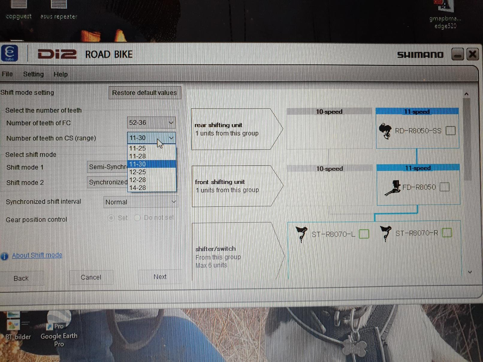

Når den tid kommer at kassett'n blir utslitt, så tenkte jeg å sette på en 11-32 (jeg har 11-30 nå).
Hvis jeg ser i e-tube, så blir det listen opp tilgjengelige valg av kassett'r. Den største er 11-30.
For å gjøre det helt etter boka, så må jeg kjøpe en GS bakskifter for å få tilgjengelig valget av en 11-32 kassett.
Det jeg lurer på er om noen har skiftet kasett fra 30 til 32 uten å skifte bakskifter?
Jeg vet det går akkurat mtp. fysisk plass (avstand fra kassett til trinsehjul). Evt. så setter jeg på en roadlink. Og bredden på begge to er vel like brede, så det er vel ingen hindring.
Men vil det virke? Det vil jo bli et "ulovlig valg" i e-tube. Jeg kjører syncroskift, så er det ekstra viktig at "kart og terreng" stemmer?
Omsetningsforholdene vil ikke stemme med det som står i tabellen i e-tube).

Det gikk fint med 32 på min 6870 SS.

Men den har vel ikke syncroskift?
Som info så har jeg RD-R8050-SS.
