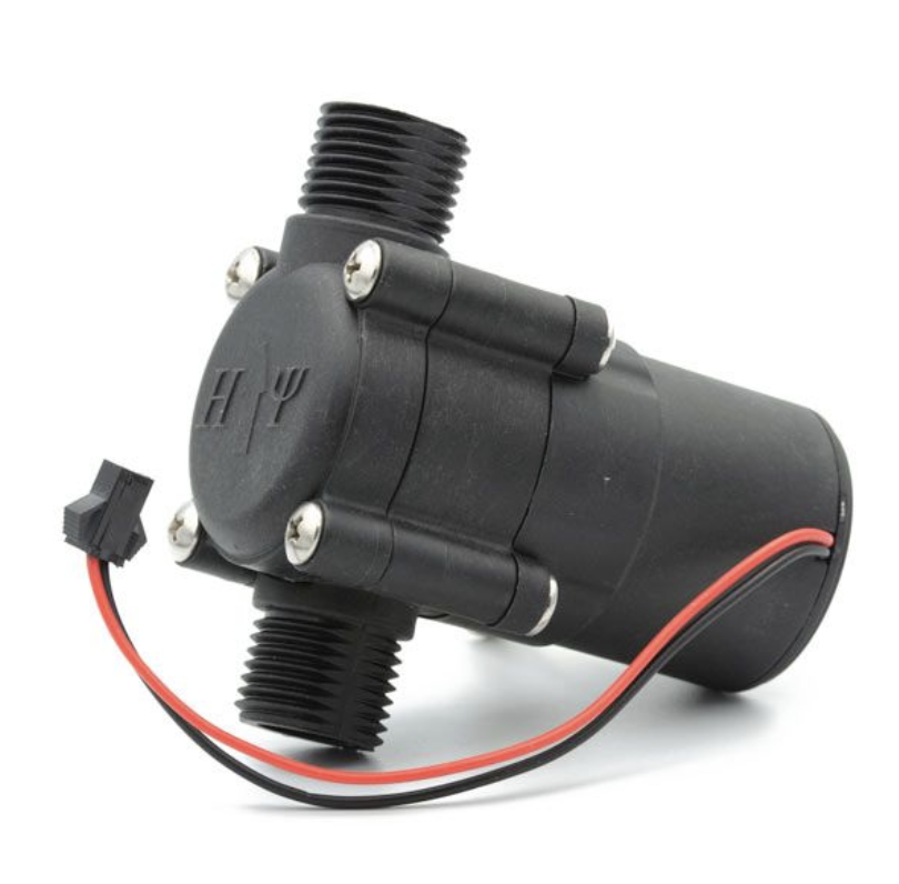

Hva med å gå rett på den litt mer moderne løsningen og legge bekken i (små) rør? ICON_WINK
Skjermbilde 2020-11-17 kl. 13.18.37.png (332.35 KB, 1667 nedlastinger)
