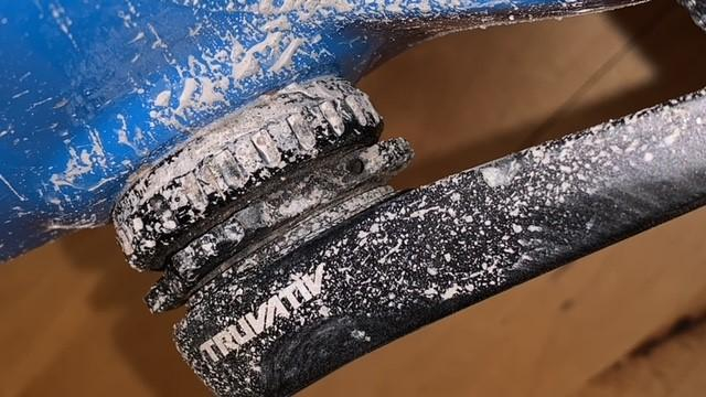

Min fine Santa Cruz Highball kom med en helt grei krank. En Truvativ Stylo 7000 med 34 tenner. Den var festet i et DUB lager skrudd i ramma. I utgangspunktet ikke veldig fæncy men virker fint. Jeg er veldig glad jeg ikke fikk BB30 med innpressede lagre. Men så var det dette med effektmåling. Etter litt overvåkning av Finn.no satt jeg med en fin XX1/Quarq som både måler hvor sterk jeg er og er lettere enn den originale. Litt netthandel seinere satt jeg også med et GXP lager og riktig drev.
Da var det bare å bytte....
Trodde jeg.

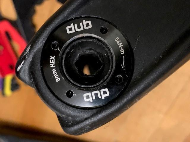

Kranken er festet på drivsiden med en åtte mm unbrako. Utdragerkoppen er pedagogisk merket med retning og at den skal festes med 54 nm moment. Jeg la litt trøkk på unbrakoen og holdt igjen pedalen. Så la jeg mer trøkk på unbrakoen og holdt pedalen hardt. resultatet var at jeg fikk vondt i kontoristhånda. Så tok jeg på hansker, sto på pedalen og dro til ordentlig.
Og ikke noe skjedde....

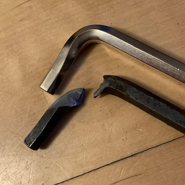

Men den var ikke løs likevel. Da var det tid for å teste med varme og kulde. Åttemillimetern ble lagt i fryseboksen en times tid. Krankarmen varmet så mye den dårlige hårtørkeren klarte. Så ble unbrakoen satt i bolten og litt vekt lagt på for å overføre kulda til stålbolten, mens krankarmen var varm. Og så la jeg vekt på de 138 cm med rustent stål.

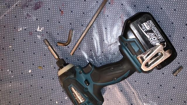

Så lød det et smell til og banning. Jeg hadde dratt til meg selv i fjeset med hånda. Unbrakoen hadde knekt.....

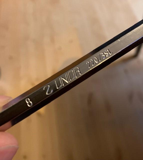

Ny unbrako ble kjøpt:
og jeg fikk låne en fin Makita momenttrekker. Etter ti minutter kjøring med den hadde ikke noe skjedd. men for sikkerhets skyld knakk jeg den nye unbrakoen også.
Så ble det stille igjen. Så stille at man kunne høre at det var helt stille hvis man ikke hadde brukt momenttrekker i ti minutter.....
Så brukte jeg opp batteriet på Makitaen for sikkerhets skyld. Og så bannet jeg litt til. I dag gikk jeg på shopping i lunchen.

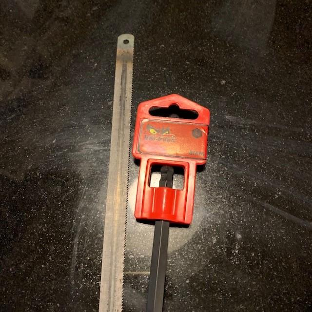

Ny unbrako som skal spares for knekkeri. Og et baufilblad. Nå er jeg lei skiten.
I kveld knekker jeg av strammeringen og sager over akslingen. da skal jævlen få lære hvem som bestemmer her i gården. Uansett skal den kranken aldri på noen av mine sykler. Og jeg har ikke samvittighet til å selge noe sånt.

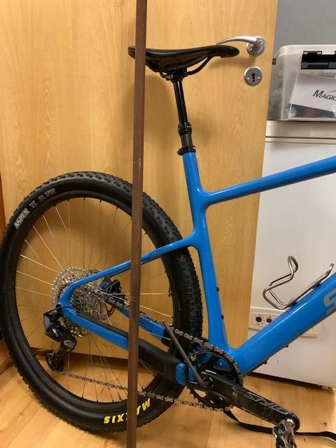

Og ett bilde til

Har du bilde av kranken eller? Den benekter jo realitetene på samme nivå som Donald Trump

Sitat: larsb

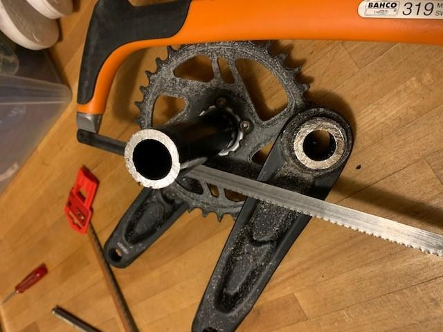

Det tok to minutter og en vrengt negl å plukke bort forspenningsringen. Den kan faktisk gjenbrukes om noen har mistet sin.
Så tok det sju minutter saging før armen var løs på en måte den aldri var ment å være løs på.

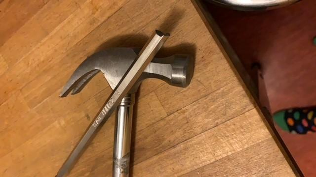

For godt mål gadd jeg ikke lirke den ut men fortsatte med misbruk av verktøy og slo den til hælvete ut av lageret med dette kitet:
Snekkerhammer og ødelagt unbrako. Jeg brukte sikkert minst 54N-m. Og det var ikke mer enn den fortjente.

Kan det være at du skrudde riktig vei for å fjerne "extractor cap'en", men feil vei for å løsne selve kranken?

Sitat: Ndreas
Helt annet spørsmål, kranken min mangler den ekstraktor cap'en som er på bildet. Noen som vet hva slags verktøy som trengs for å montere den når den en eller annen gang skulle dukke opp i posten fra SRAM?

Re: Historien om den sta kranken [Re: Ndreas] #2637838 13/11/2020 09:49
larsb Offline OP
Sitat: Ndreas
Nei, det kan det ikke være.
Merkingen på lokket er for montering av kranken. Pilen viser hvilken vei den skal skrus til. Vanlige veien som en normal skrue. Utrdagerlokket er venstregjenget og skrus ut med en "pin spanner" som jeg ikke har.
