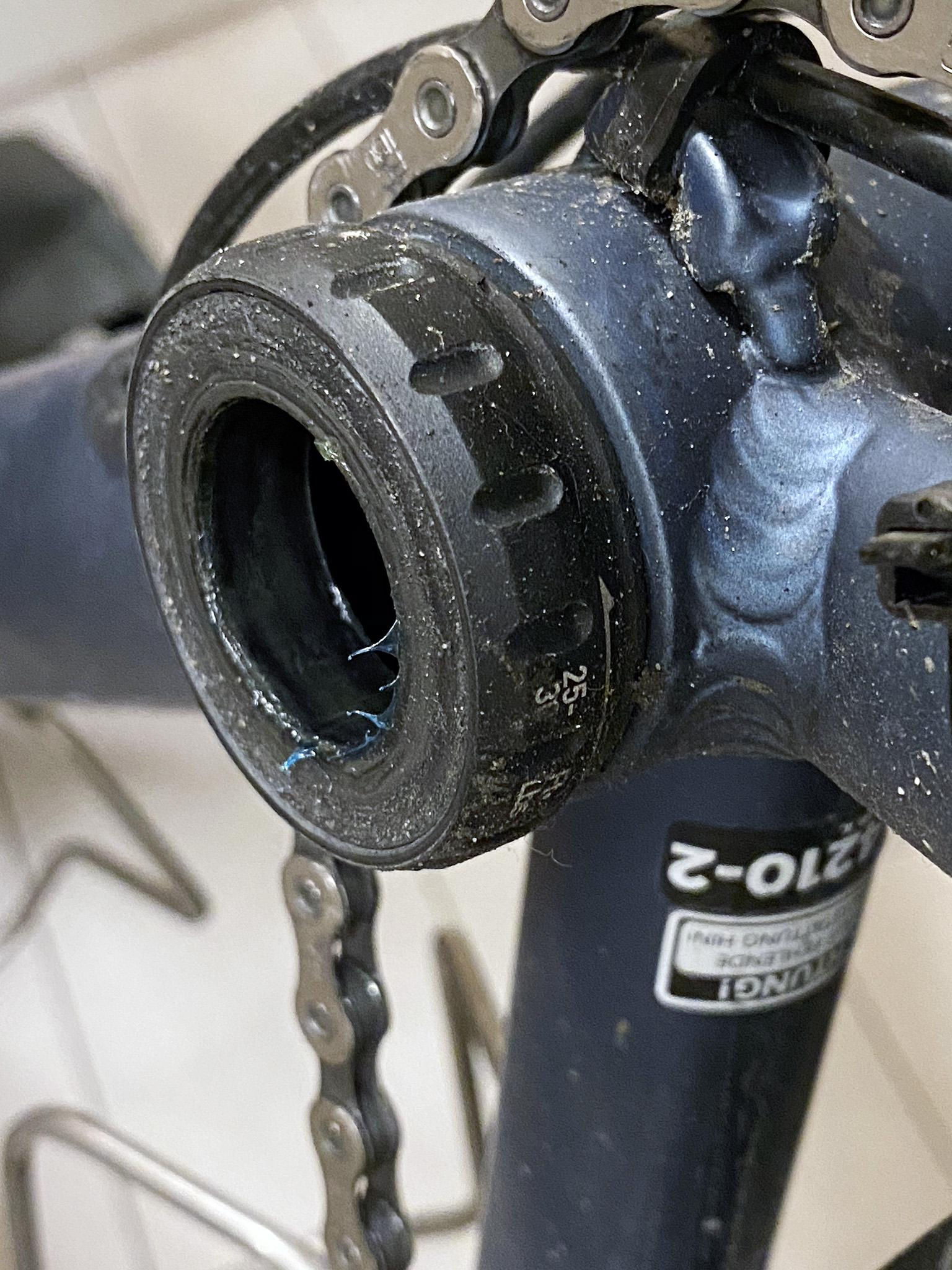

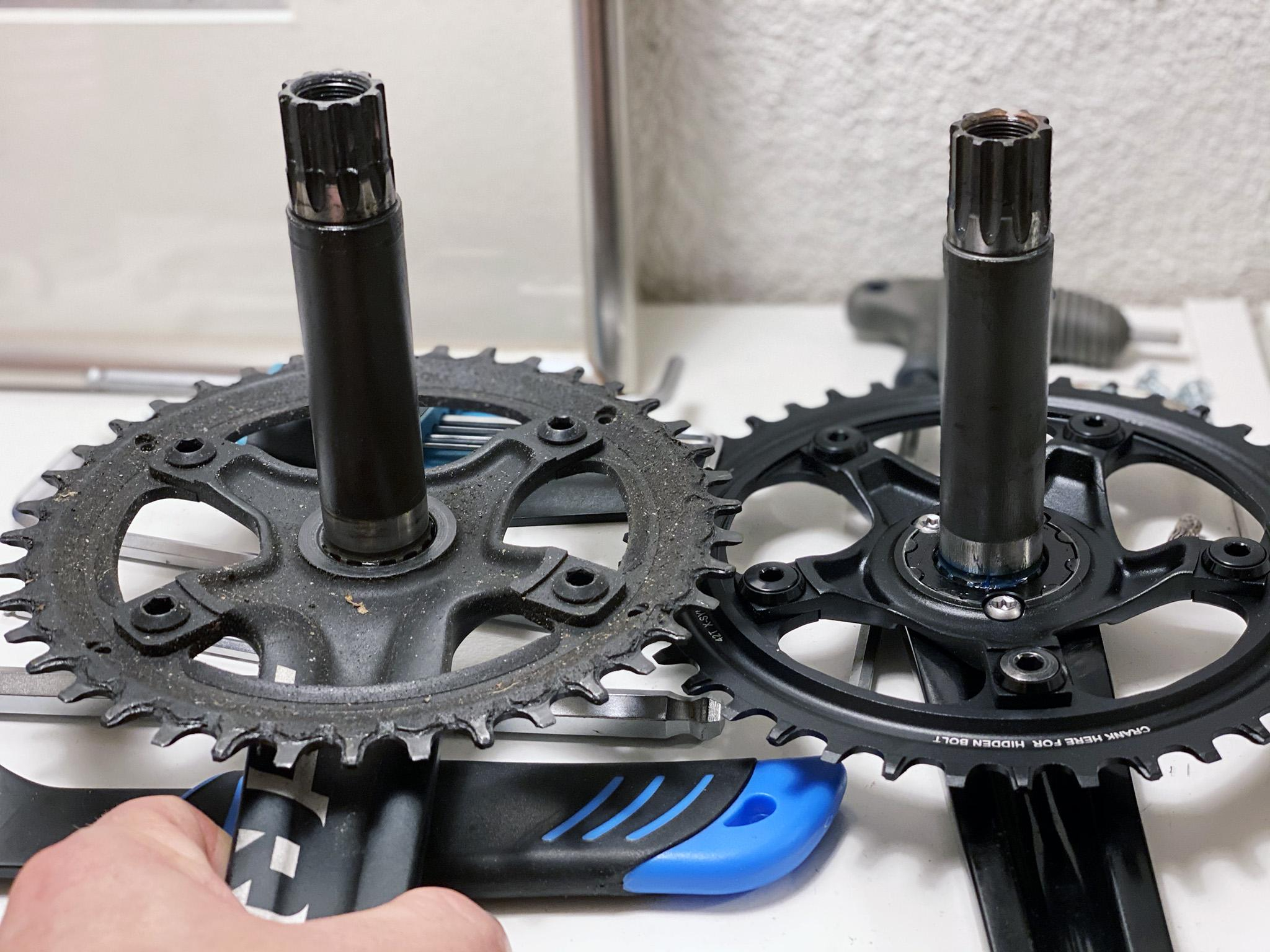

Jeg finner ikke ut av hvilken del som trengs for å få et SRAM Rival1 kranksett til å passe inn til GXP-kranklageret på drivsiden. På bildet er den gamle SRAM Apex-kranken til venstre, sammen med et SRAM Rival kranksett som jeg tenkte å sette på. Disse er åpenbart ikke likt utformet rundt akslingen, Apex har glatt flate – Rival har det ikke, og da skrubber det selvsagt.
Rival-kranken trenger åpenbart en skive av noe slag for å passe, men hvilken? Eller er ikke denne Rival-kranken kompatibel med dette lageret?

Det er meningen at "sideveisjusteringen" skal tas hånd om av at kranken låses sideveis av "trinnet" på 22 mm på venstre side. Høyresiden skal ikke ligge inntil lageret med noe kraft.
Jeg stemmer for at dette går.

Har du veid krankene? Kanskje du bare skal beholde Apex-kranken og sende Rival-kranken tilbake? ICON_WINK
Ellers stemmer det som larsb skriver.

På GXP så er det kun på non driveside at krankarmen strammes mot kranklageret. På drivsiden ligger akslingen og flyter på kranklageret med luft mellom utsiden av kranklager og armen/spindel.
Slik at det området du ser nedenfor akslingen på bildet vil aldri være i kontakt med noe. Det vil være luft mellom det området og kranklageret.
Takk! For meg ble det enten slark eller skrubb da jeg skulle stramme dette, men da vet jeg i alle fall i teorien hvordan det skal funke :-)
Re: SRAM Rival-krank på GXP lager: Hva mangler her? [Re: geiranders] #2637380 11/11/2020 09:01
Mulig du trenger å fjerne eller legge til en spacer eller to på ramma. Men det er jo litt rart når disse skulle være 100% kompatible.
