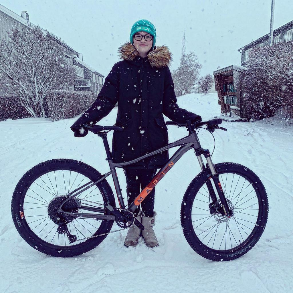

Det har jo etter hvert blitt klart at det ikke er hvilken sykkel vi ønsket som gjelder nå lengre, men hvilken man klarer å få tak i.
Etter at lokale forhandlere hadde forsøkt, men ikke klart å skaffe 2-3 modeller jeg var interessert i - så måtte jeg bare slå til når Bikester plutselig fikk 1 stk. på lager av en modell på listen vår, i riktig størrelse.
Da ble det en Marin Wildcat. Damespesifikk modell med fine 67.5 styrevinkel, 120mm gaffel, Deore-utstyr, lett utveksling og korte krankarmer.
Det skal bli gøy å se henne prøve den i Nilsbyen (vårt lokale og flotte Rekkje-prosjekt), og se om hun selv kjenner forskjell fra forrige sykkel.
For øvrig en lite passende dag å få levert sykkel på i Trøndelag, blid læll.
