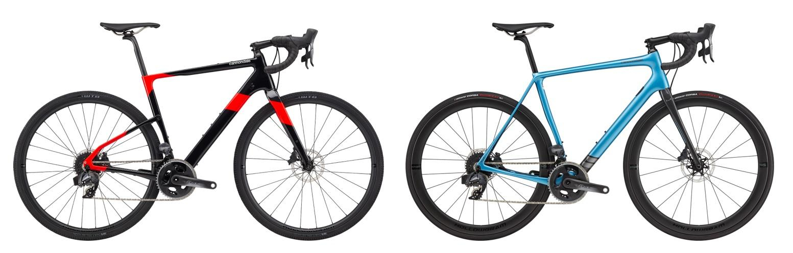

Takk for enda en god test! Dere skriver at geometrien er hentet fra Synapse, men tilpasset for større dekklaring. Samtidig skriver dere at Topstone oppleves stor for størrelsen. Jeg kikket kjapt på målene for rammehøyde (stack) og rammelengde (reach) som er avgjørende for valg av størrelse. ![[Linket bilde]](https://www.terrengsykkelforumet.no/ubbthreads.php?ubb=download&Number=118485&filename=Topstone Carbon Synapse.jpg) Topstone har fem størrelser (XS-XL) mens Synapse har syv (44-61). Om vi sammenligner størrelsene (stack/reach i mm) mellom modellene, finner vi at størrelsene i Topstone tilsvarer disse i Synapse: XS 518/368 = mellom 44 og 48 i Synapse S 549/377 = 51 i Synapse M 579/385 = mellom 54 og 56 i Synapse L 610/394 = 58 i Synapse XL 640/402 = 61 i Synapse Valget mellom L og XL i Topstone tilsvarer med andre ord valget mellom 58 og 61 i Synapse hva gjelder stack/reach. Målene er like. Og det stemmer jo bra med det du har sagt om egnethet. Kjenner ikke lengde på stem, og har ikke sett på bredde/reach/drop og flare på styre, som kan påvirke sittestilling. L i Topstone har omtrent like langt seterør som Synapse i 58, og skal komme med setepinne i 350 mm (XS-L), med mindre modellen dere testet ved en feil var utstyrt med 400 mm (XL). Overraskende at dere måtte kappe setepinnen, men det påvirker for så vidt ikke de grunnleggende målene i rammen.
