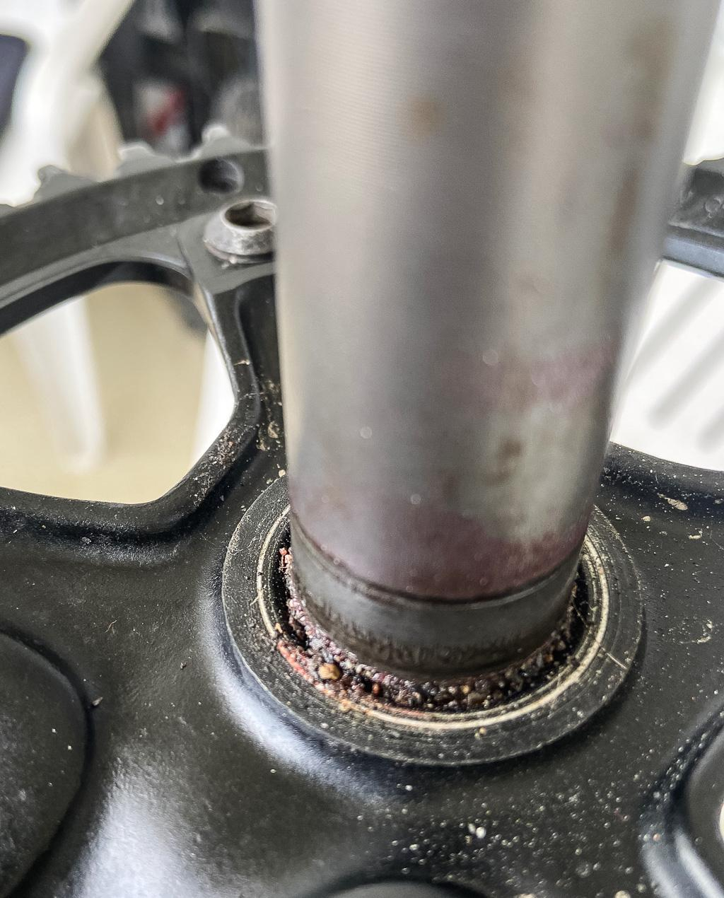

Legger ved bilde av kranken. Som dere ser er det mye drit der. Dette til tross for at jeg rengjorde krank og lager for ca. 2 uker siden.
Problemet er at denne skitten også finner vei innenfor washeren i kranklageret, og begynner å lage ulyd. Dersom jeg ikke åpner opp og rengjør i tide, blir selve lageret ødelagt. Jeg er nå på mitt tredje kranklager.
Er det vanlig å måtte skru opp kranken og rengjøre lageret så fort jeg har syklet på vått føre (bildet er et resultat av to turer der det også var innslag av våt markahjørme, mens samtlige andre turer var på tør asfalt), eller er det lageret (eller mer spesifikt washerne, som ikke stopper driten fra å trenge inn) som rett og slett er av dårlig kvalitet?
Lageret jeg bruker (og som kom med sykkelen) er dette .
Er lageret elendig, eller er dette noe jeg må vente?
Dette skjer kun på driveside. På den andre siden gjør washeren jobben.
(Jeg følger ellers Park Tools instrukser om greasing, momentet er riktig, og etter at jeg skiftet lager sist har jeg kun brukt svamp og vann når jeg vasker).
Har GXP lager på flere sykler bla. eldste datteren sin og hun trener normalt sett 6 av 7 dager på sti og grus dvs. 10-12t i uka. Hun fikk sykkelen i fjor og lageret er fortsatt det samme og fungerer som det skal. Kranken var av i vinter og det ble gjort rent og fettet opp innenfor den ytterste tetningen, men lageret i seg selv er urørt. Tipper lageret har gått 4-5000km på sti i hovedsak og noe grus.
Har ellers aldri opplevd utslitte lager på annet enn kranker med 30mm aksling og BSA utgave eller PF92 og det er jo enkelt å forstå. Der er yD på lagrene veldig liten i forhold til iD og dermed med blir kulene bittesmå og tåler lite.
Vanligvis er BSA lager for GXP aksling og Shimano aksling veldig robuste.
Du kan ha uflaks med dårlig lager, dårlige passninger mellom krank og lager, dårlige tetninger, men 3 ganger virker i overkant. Er du veldig tung eller veldig sterk, eller begge deler, så kan du belaste lagrene for mye over lang tid og da ryker de fortere. Feilmontering er jo en mulighet, men det virker som du mener å ha kontroll på det.
Tetningen som sitter på drivsiden er jo så trang at den må trekkes av akslingen med kraft. Dersom man bruker vannbestandig fett (type tjukt klissete marinefett) på innsiden så skal det mye til for at dritten finner veien inn dit.

Det skal iallfall ikke være sånn ..
AG
Takk for svar.
Nei, jeg skjønner ikke dette jeg heller. Den første gangen jeg skiftet var etter vintersykling med mye salt og slaps, så det er forståelig. Den andre gangen jeg skiftet var etter en måneds tid med en del slafs, samt at jeg brukte en litt kraftig vannslange for å spyle sykkelen på jobb. Så jeg antok det også var min skyld.
Men nå har jeg ikke vasket med annet enn vann og svamp, og det stemmer det du sier om at tetningen på den problematiske siden sitter så hardt at det er vanskelig å få den av. Jeg skjønner ikke hvordan noe kan trenge inn der. Det er innsiden av den jeg burde tatt bilde av, for den var full av dritt da jeg tok den av i går, og ga tydelig lyder da jeg surret lageret rundt, men jeg tenkte ikke på det før jeg hadde rengjort den.
Jeg hørte med en sykkelmekaniker da jeg nylig var nede og skiftet hjullager, og han mente det kanskje skyldes at jeg hadde vasket litt hardt. Men det kan ikke forklare det siste lageret.
Jeg har et nytt lager i reserve, så kanskje jeg bare skal skifte til det neste gang det begynner å lage ulyder. For det kan jo være at salt og for hard vasking er skyld i de to første, og at jeg bare har uflaks med det som sitter i nå.
Hørtes ut som vel mange kranklager på kort tid! Ville fått sjekket om krankhuset er plant- evt. rense gjengene i krankhuset og så frese krankhuset. Kan virke som det er noe skjevt som gjør at skit kommer inn og lagrene slites ekstra fort?

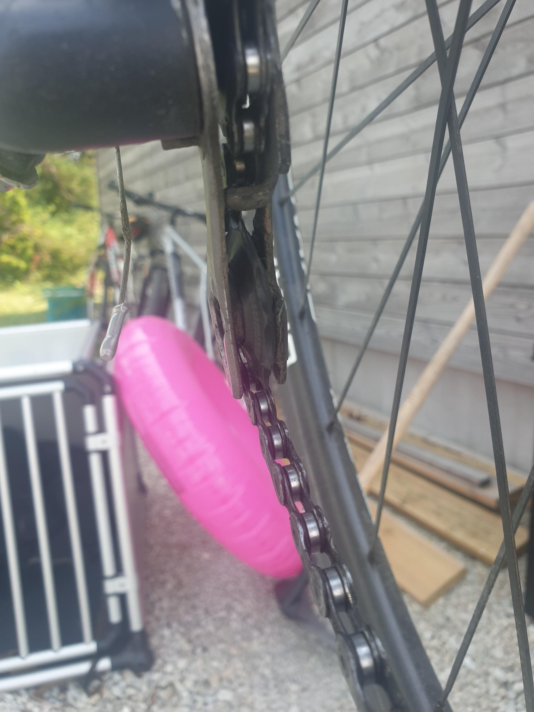

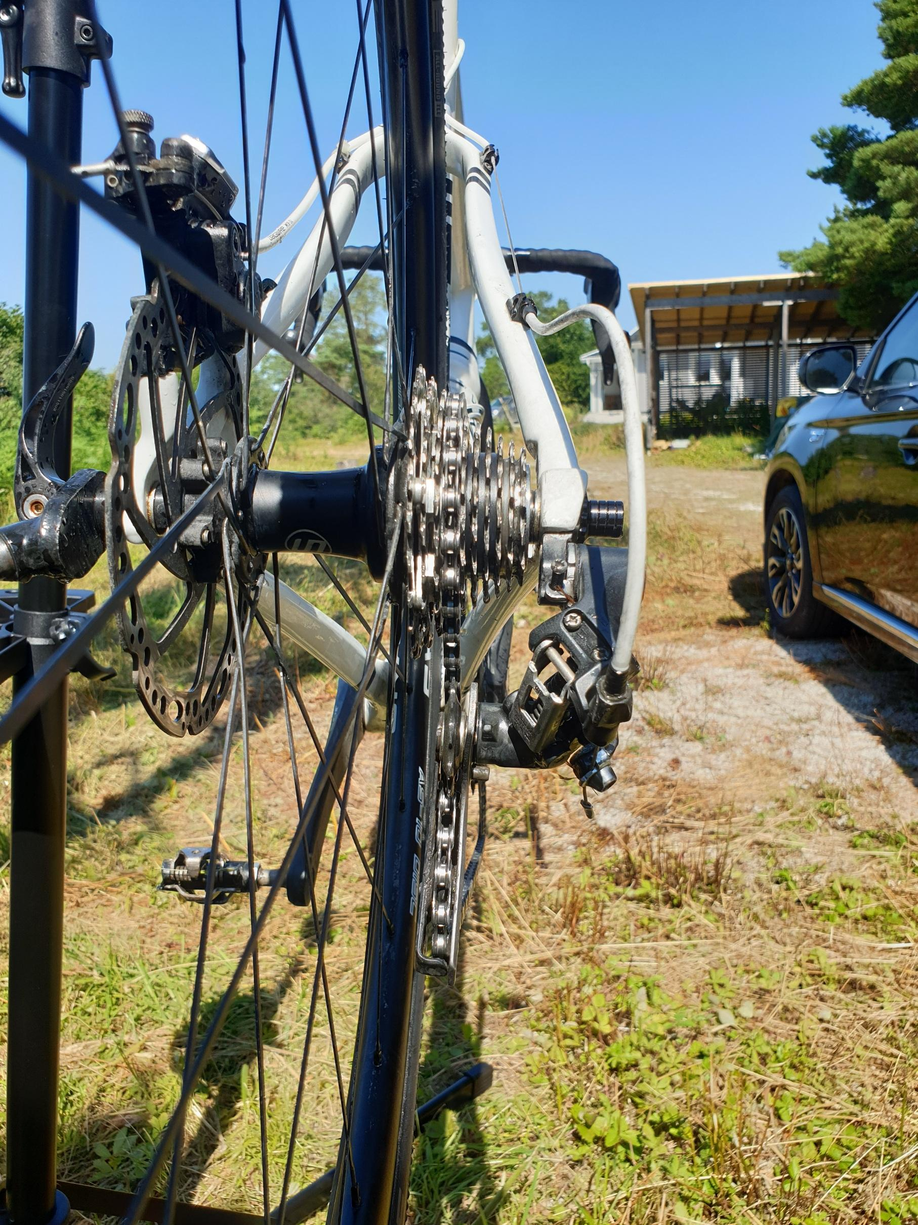

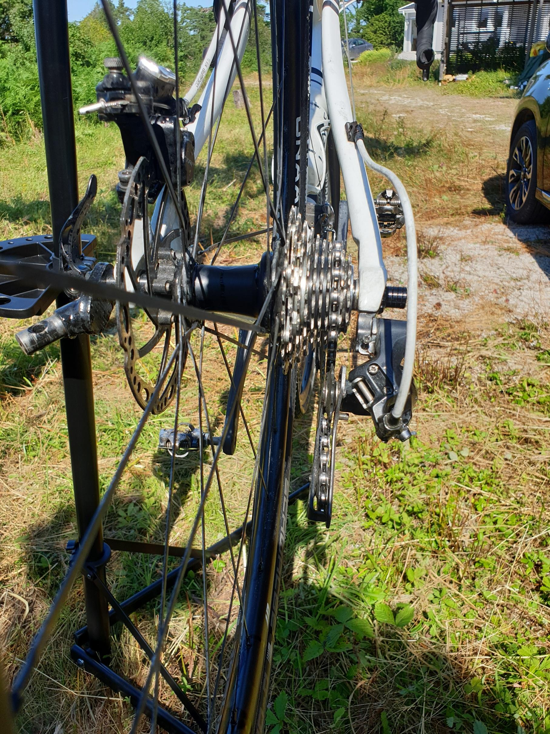

Noen som kan si meg om dette bakgiret er skjevt? Får den ikke til å gå ned på tyngste giret når jeg er på storeskiva foran og de små trinsehjulene treffer ikke rett på kjedet. Det ser ut som den heller litt innover? Det ser bedre ut om jeg bruker hånda og drar giret ut ved nederste trinsehjul.
Ja, det har jo fungert tidligere, men det var et godt tips. Stilte H-skruen litt ut og da går den ned på tyngste giret og skifter fint, om enn med mye motstand i hendelen, men slik har den alltid vært. Virker som det bare er slik 5700 er med mye friksjon i vaieren.
Problemet nå er at det nederste trinsehjulet treffer skjevt på kjedet, helt på innsiden. Den merkes ikke så mye, men gir nok litt ekstra friksjon og slitasje.
Dersom det har vært ok tidligere og wire er koblet av og du må stille på endeskruen for å få ned kjedet er trolig girøret skjevt. Dersom kjedet hadde hoppet ned uten justering av endeskrue hadde friksjon mellom strømpe og wire trolig vært årsak. Kan hende begge deler forresten
Ja, øvre trinsehjul treffer kjedet helt ytterst, mens nedre treffer det på motsatt side, så noe er nok skjevt. Om det er girøret eller selve giret vet jeg ikke.
