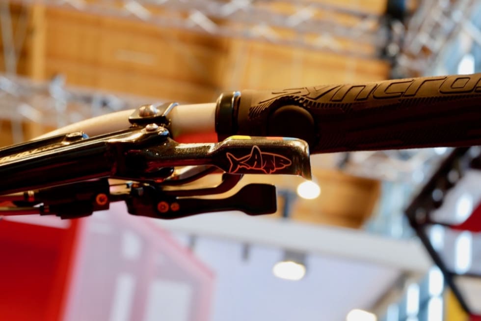

Reverb AXS med blips-knapp i holken? Det er sånn Nino og Kate gjør det.
Du ser det her:
[Linket bilde fra image-cdn.friflyt.no]

Veldig fin løsning, men totalprisen på BlipBox, knappen og Pinnen bli ganske "voksen" .... men det er den løsningen jeg gjerne vil ha selv :-)
