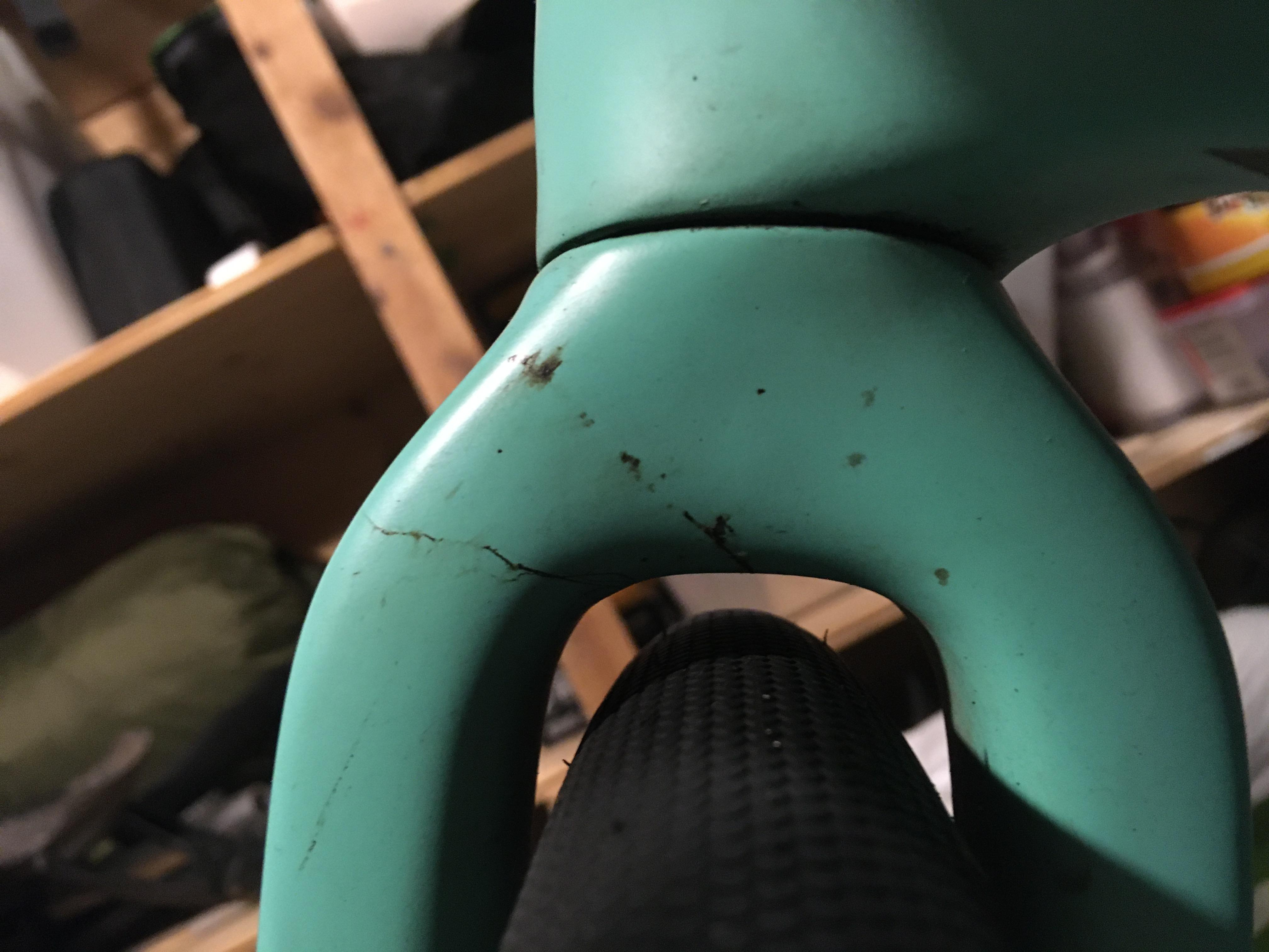

Canyon Roadlite CF, spricka i karbon eller bara i lacken ?
Hej, har en canyon roadlite i karbon som är ca 18 månader gammal, brukes primärt till jobbpendling på asfalt men av och till också till turer på grus.
Jag har upptäckt ett par små sprickor på undersidan av gaffeln (se bild) och undrar om detta är något man bör bry sig om ? Är det bara färgen som spruckit eller kan det vara spricka i själva gaffeln ?

Ta ingen sjanser. Send bilde til Canyon Norge og la de avgjøre- Hadde produksjonsfeil på min terrengsykkelramme og fikk ny uten problem.

Jeg er ihvertfall litt for glad i tennene mine til at jeg ville kjørt med den gaffelen. Kunne naturligvis pusse ned lakken forsiktig og se om det fortsetter inn i karbonet, men det ville være mer en nødløsning for å fortsette syklingen, og *etter* å ha sjekket med leverandør.

Tack för råd, har sänt bilder till Canyon Norge som de sänt vidare till Tyskland. Får se vad de kommer tillbaka med.
