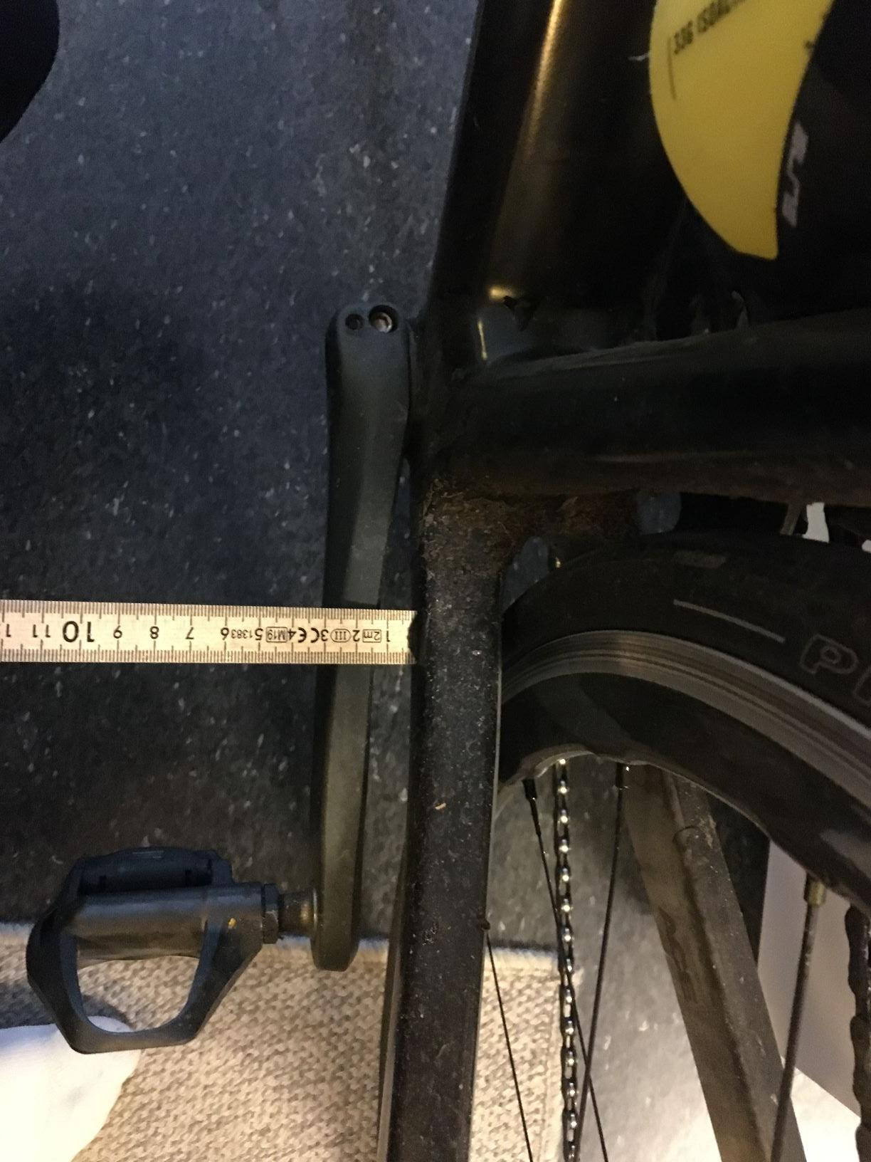

Hei!
Jeg lurte på om noen har erfaring med klaring til wattmåler av typen stages, 4iii, pioneer og andre lignende på BMC Teammachine. Særlig interessert dersom noen har generell erfaring knyttet til klaring til pioneer. Har selv SLR02 (2018). Legger ved et bilde slik at de som har mer peiling enn meg og kan vurdere. (Beklager at sykkelen er så møkkete, tok bilde fort etter tur i litt grisevær).
På forhånd takk for alle innspill![Linket bilde]

SLR01(2019) har vel ca 2-3mm klaring til 4iiii precision. Det går helt fint, men hadde vært utrivelig med mindre klaring.
Er ganske sikker på at Stages har bedre klaring enn 4iiii, hadde Stages en liten stund, men husker ikke hva klaringen var.

4iiii anbefaler at du kan føre et AAA batteri mellom rammen og baksiden av krankarmen. Da er det klaring.
https://4iiii.com/wp-content/uploads/2016/10/Ride-Ready-Clearance-Check-A4-rev1.pdf

Kan måle på min når jeg kommer hjem (Stages v2), men ser ut for meg som du har "evig" med plass der.

Takk for svar alle sammen! Etter å ha målt og testet litt tror jeg det går fint med alle de ovennevnte alternativene. Pioneer som jeg vurderer mest er en del lengre enn de andre, men tror vel egentlig det og skal gå fint.
