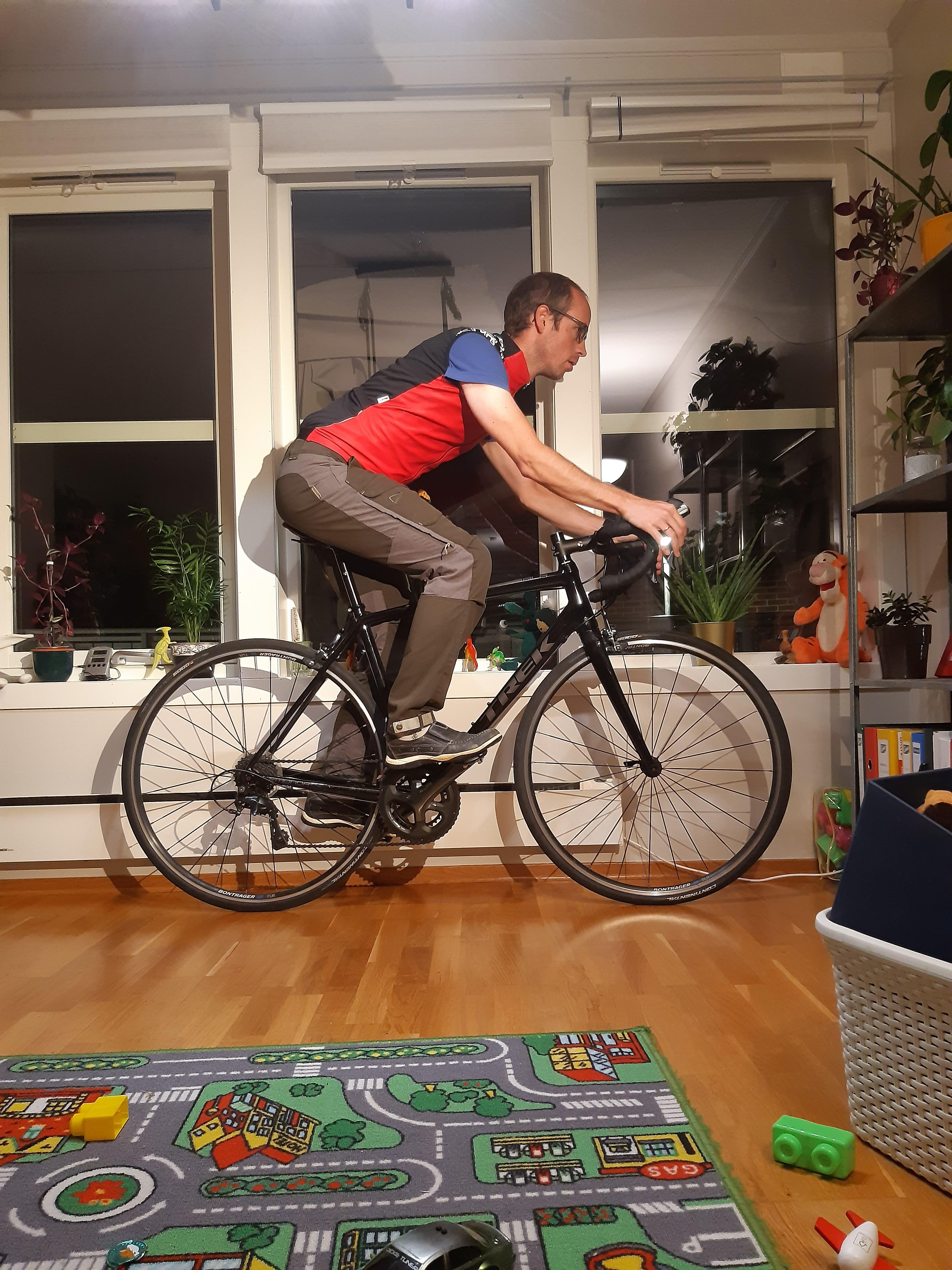

Re: Søker kunnskap om sykkelstørrelse [Re: Valentino] #2631087 01/10/2020 20:21
Innlegg: 259
ekstraslange Offline
Innlegg: 259
Sitat: Valentino
Valentino (183, 90 cm bein, 80,5 cm setehøyde) på en 58 SuperSix som burde hatt styret et par cm lavere...
Skjønner ikke hvordan du får til å ha så rett vinkel i albueleddet.
Jeg lurer på om min Émonda er feil størrelse. Jeg er 177, 82,5 beinlengde. Først bilde av Orbea Terra i small, reach på 380. Deretter Émonda i 56, vet ikke helt reach, men ifølge internett kan det være 387.
Jeg syns Émondaen føles for stor. Ser at ryggens form er litt forskjellig også.
sittestilling orbea.jpg (6.01 MB, 625 nedlastinger)
sittestilling trek.jpg (6.32 MB, 612 nedlastinger)
Re: Søker kunnskap om sykkelstørrelse [Re: ekstraslange] #2631099 01/10/2020 20:54
Valentino Offline
Sitat: ekstraslange
Sitat: Valentino
Nå er jo styret for høyt der, men når jeg tenker meg om er det vel fort-fort-posisjonen min å ha hendene på/foran grepene med bare lillefingeren bak bremsehendelen og bortimot vannrette underarmer og loddrette overarmer. Klassisk I spissen på kjeden på styrkeprøven-stilling. En ting til: Jeg har uhorvelig lange armer, 197 mellom fingerspissene.
Dette sagt: Det er vel egentlig posisjonstråden som er riktig sted for dissekering av bildene dine.
Re: Søker kunnskap om sykkelstørrelse [Re: ekstraslange] #2631298 02/10/2020 19:57
Registrert: Jun 2015
Innlegg: 143
Mikketeve Offline
Innlegg: 143
Terra i S er vel ca 52 cm? 56 trodde jeg var mer L.
Valentino sitter på setetuppen på bildet, du sitter mer bakpå.
Jeg er bittelitt mindre enn deg (175/82) og lurer på Terra i S eller M. Orbea plasserer meg mellom størrelsene. Er du fornøyd med din? Det ser ut som en komfortabel stilling du har på den.
Re: Søker kunnskap om sykkelstørrelse [Re: Cpt.Slow] #2631299 02/10/2020 20:22
Registrert: Mar 2012
Innlegg: 3,321
DuffMcShank Offline
Innlegg: 3,321
Valentino: du sitter jo ikke på setet, du sitter i en 56-posisjon på en 58-sykkel ICON_LAUGH
Ekstraslange: Hvis geometrikunnskapene mine stemmer kommer pedalen ca. 5 cm lengre frem når den står horisontalt på Emondaen, da kommer vel den vertikale linjen fra innsiden av kneskålen din bak linjen fra pedalakslingen?

Når jeg mailet med Unaas mente de jeg var mellom størrelsene, akkurat som Orbeas "calculate your size" også sier. Når jeg dro i butikken målte de meg opp, og fant ut at jeg ikke har stort nok vingespenn til medium. Jeg hadde uansett kommet til å kjøpe small, siden jeg har følt på at Émondaen er litt for stor i hele sommer. Vil absolutt anbefale deg small. Terraene er store i størrelsene sier Unaas.
Sitat: DuffMcShank
Sjekket nå, og det har du helt rett i. Bra innspill yes Så da har du pekt på problemet, og mangler bare å selge meg løsningen ICON_WINK
På Terraen derimot stemte det bra.
Re: Søker kunnskap om sykkelstørrelse [Re: ekstraslange] #2631312 02/10/2020 23:05
Innlegg: 3,321
DuffMcShank Offline
Innlegg: 3,321
Tja, hvis du kan flytte setet tilsvarende fremover er vel det den enkleste løsningen, men da må du i utgangspunktet kompensere med lengre stem eller ev. slamme det mer, med mindre du føler at du allerede sitter for utstrakt. Alternativt gå for en setepinne uten offset.
Personlig liker jeg ikke utforegenskapene en sykkel får når man får (for) lite vekt på bakhjulet - sykler selv på "for stor" sykkel med 0-offset setepinne grunnet korte bein. Min neste sykkel blir nok fra et merke som har en mellomstørrelse mellom 54 og 56, type Canyon M e.l. Alternativt en med brattere seterørsvinkel (Focus Izalco Max?)
