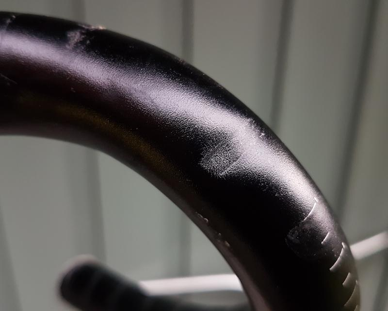

Tilgi et bukkehornstyre i terrengdelerdelen av forumet, men jeg ble sånn fristet av antatt større nedslagsfelt for mitt problem:
Jeg skal bytte venstre hendel på blandeveisykkelen min og fant ut at den gamle har klemt inn en bulk i styret. Hvor lenge den har vært der har jeg ingen anelse om, og jeg har ikke merket noe til den. Bulker i alurør svekker jo rørene, slik at sannsynligheten for et brudd i framtida øker. Konsekvensen hvis styret knekker avhenger følgelig av når, hvor plutselig, og hvilken hastighet jeg i tilfellet har - og det vet jo ingen av oss.
Så, spørsmålet mitt er: bytte styre eller ikke?

i utgangspunktet vil alle småbulker svekke styret , så styret er nok svekket litt. om du vil merke det, tja si det du
du vil nok ikke få ett brudd direkte, men en knekk/bøyning/vridning først men neppe med så små bulker

Du har initert en sone med høye lokale spenniger - i den sonen vil det derfor oppstå sprekker som vokser. Til slutt er sprekken så stor at det resterende "firiske arealet" brekker eller bøyer seg ved en enkelt stor belastning. Siden bulken er ved hendelen er det belastninger på nedsiden av hendel som vil gi det endelig bruddet altså når du ligger i bukken og trår.

Tenk på at du ikke vil ha anledning til å følge med på det berørte området. Eventuelle sprekker vil få vokse og ro i all stillhet til en del av styret henger og dingler i styretapen.
Jeg stemte ja

Folket har talt; jeg bytter styre. Takk for bidrag i tankevirksomhet!
