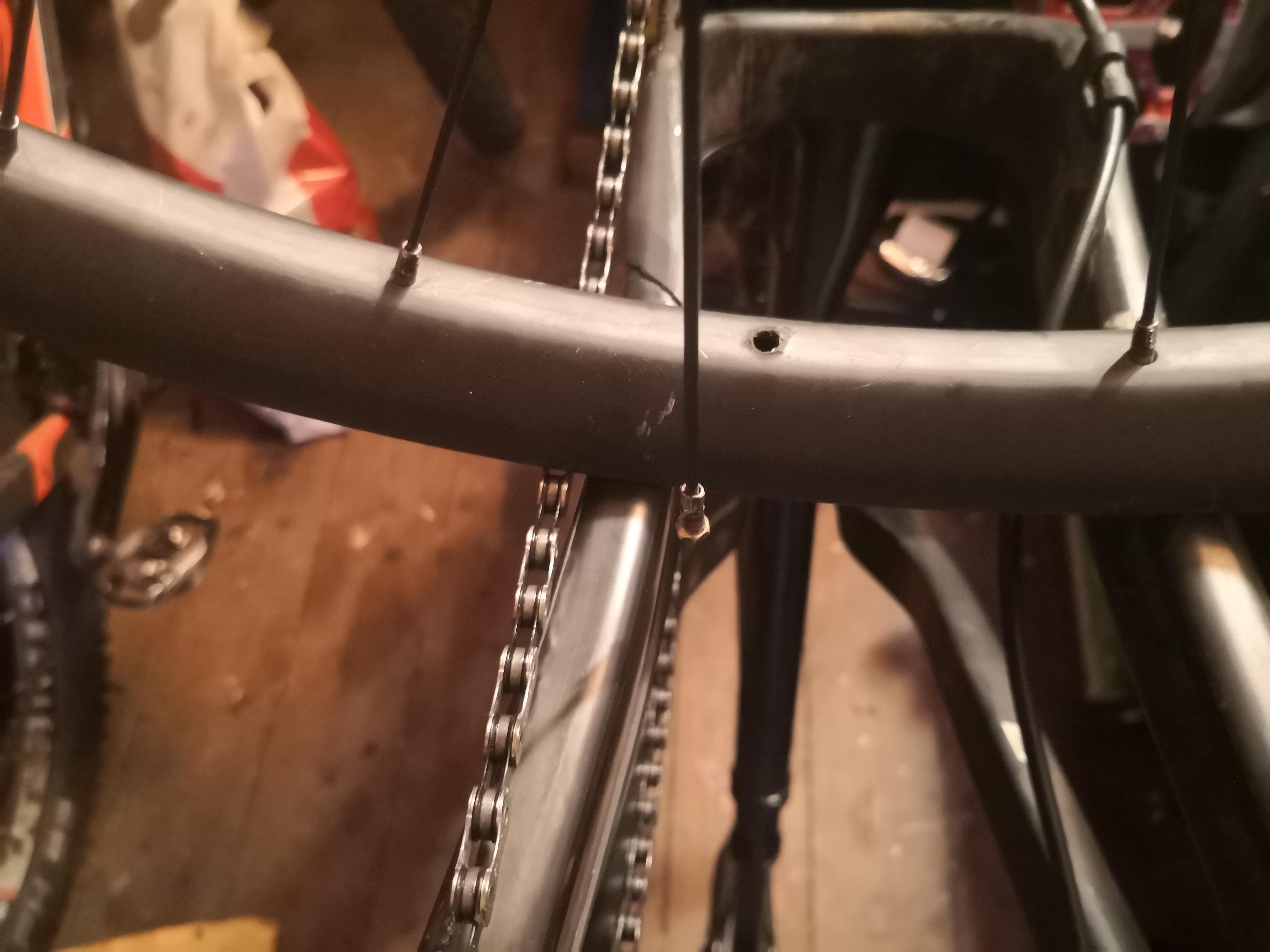

Har et Roval Traverse carbon hjulsett fra 2017 der en nippel er dratt gjennom karbonet. 29" med 30mm innerbredde.
Det er også en eike på andre siden som er løs da den også er på tur gjennom.
Eikene ser uskadet ut, men jeg har tre eiker med liten bøy på etter kvist 90 grader unna disse.
Er det bare å kaste?
Hvis ikke hvordan reparerer man? Det er vanskelig å komme til inne i en dobbelt felg.
Disse ble kjøpt over disk på anerkjent butikk, men de mener jeg bare må handle nytt.
Finnes det nippler med større anlegg? Disse er ikke stort større enn hullene i felgen.

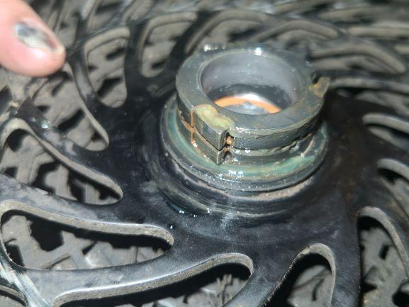

Dette er ett hjulsett jeg aldri har vært fornøyd med, og jeg ble også litt lurt når jeg kjøpte det da det har andre nav enn det som ble sagt.
Det var elendig bygget når jeg fikk det og det måtte inn for å strammes oppog rettes allerede etter 14 dager. Siden har det vært strammet opp 5-6 ganger da eiker løsner og det blir kast. Det skulle i følge selger være DTswiss-350 internals i navet, og jeg ble litt ovverasket da kassett med hub falt av ved siste punktering og det var paler bak.
Bosset er nå også løst og detter av når man tar av hjulet.
Noen som vet hva slags nav dette er? er det roval/spesh sitt eget eller noe DT som jeg ble fortalt når jeg kjøpte?
Trenger å bytte den gummirngen nederst mot kasetten slik at bosset kliker på plass igjen. Men er jo kun interesssant om felgen kan reddes.

Jeg hadde skrapa det.
Tipper det er vanskelig å få reparert den nippel greia til et nivå man kan stole på.
Eiker skal vel helst ikke brukes opp igjen, ihvertfall ikke når de slipper spennet.
Navet virker som du sier som billige greier. Med 3 paller. Ala dt 370.
Akkurat at det kan løftes ut er vel ikke så uvanlig, men litt motstand skal det jo gi. Husker fleste gangen det skjedde med meg.
Kjipt, men start heller helt på nytt enn å kaste penger på noe som blir halvveis

Det må da gå an å legge en skive rundt en nipple og få den til å sitte i det større hullet tenker jeg?
Det er jo ikke krise når en eike ryker, så trenger ikke å kunne "stole" på det slik man må på bremser eller styre/stem heller.
Men er kanskje litt styr å få en stor skive inn i dobbelbunnet felg? Mulig du må borre hullet i den indre felgen litt større, eller bruke en bitteliten skive? Ka skje 2-3 bittesmå skiver i en stack vil være sterkere enn en stor skive uansett og gå igjennom? Ta med felg og nipple til en jernvarebutikk og se hva som kan passe inn?
Om man får strammet opp alt med riktig eike-spenn og nye eiker der de gamle er skadet burde det jo fint kunne brukes videre? At et boss har paler er i seg selv ikke noe hindre for å kunne sykle ICON_WINK
Løsne boss med bare fingrene er jo sånn det skal være, men som nevnt over så skal det ikke falle av bare du ser på det da.. Men har jo ingen praktisk betydning så lenge hjulet står i ramma...

Eg ville prøvd med Newmen sine MG-skiver, viss dei er store nok. Skal vera 7,4mm ytre diameter. Må da bruke Sapim Polyax nippel og lenger eike.
Ellers så har Sapim fleire typar skiver som kan vera aktuelle: https://www.sapim.be/tools/washers

Jeg prøver å bytte alle eikene/niplene + legge inn skiver som Jan foreslår.

Ble faktisk veldig bra med skivene.
Brukte sapim nipler, skiver og eiker. Sapim niplene har også større hoder enn de gamle.
Lettere å justere opp da niplene ikke prøver å jobbe seg inn i karbonet ved stramming.
