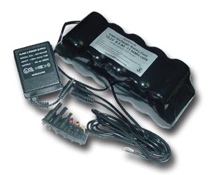

Apropos batterier: det er ei sjappe på Ebay som selger batteripakker m/lader til sykkellys for en billig penge. 13,2v 4,5ah til 50 dollars er jo ikke så galt. Sjekk her .
De har også 13.2v 10ah til 99 dollar m/lader (det er billig!). Mer info her.
Jeg tror jaggu jeg skal slå til på et 4,5Ah.
