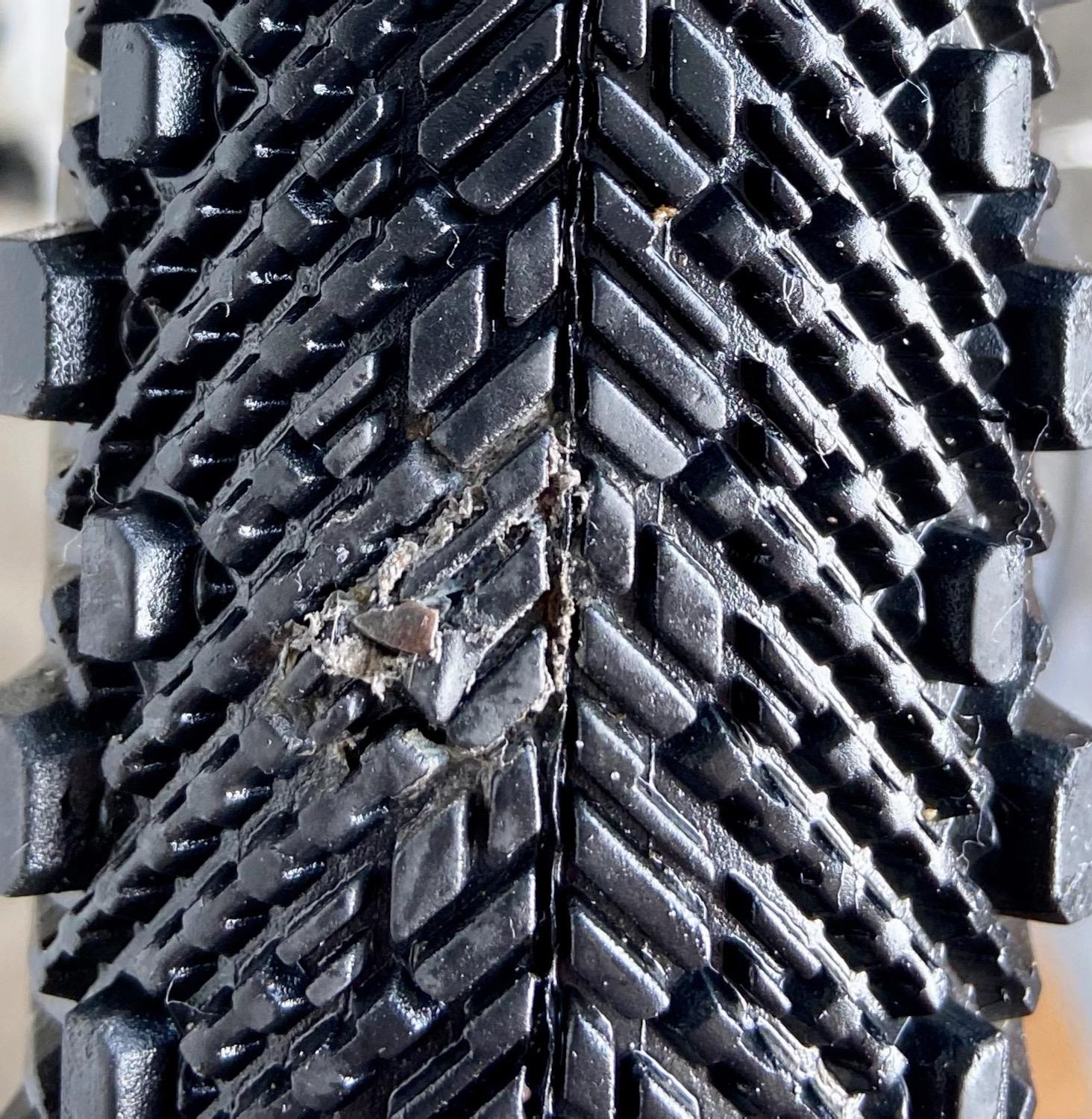

Første guffe-punktering. Noen spørsmål:
På vei hjem fra jobb i går kjente jeg at noe av trykket hadde gått ut av bakhjulet. Ikke så mye at jeg måtte pumpe opp, så jeg kom meg hjem. Kjente på dekket at det var mindre trykk i det enn da jeg syklet til jobb den morgenen. (Kjenner hver morgen, for å se om det er behov for pumping). Kunne også se noe griseri jeg relaterte til at guffa hadde gjort jobben. Det gikk ikke ut mer luft i løpet av natta.
Vaska sykkelen nå, og kikket nærmere på hjulet. Det så ut til å sitte noe i det, og jeg trakk det ut, hvorpå lufta også gikk ut. Det er tydelig et så stort hull at jeg normalt måtte skiftet slange på vei hjem i går dersom jeg ikke hadde slangeløst opplegg som tettet hullet av seg selv.
Men hva gjør jeg nå? Fyller jeg guffe inn i ventilen, snurrer hjulet (med litt massasje av dekket), fyller på luft og ser om det holder, eller må jeg til pers med notubes dart (har to sånne med på tur)? Jeg har også en liten flaske med noe som heter Effetto Zot (guffa jeg bruker er Caffelstex), som kan fylles direkte på hullet på tur (https://bikeshop.no/effetto-mariposa/emchclzot10/effetto-zot-nano-sealant--10-ml-tetningsmiddel-som-festes-på-sykkelen). Eller bør jeg kanskje ta av dekket og lappe det med vanlige lappesaker fra innsiden?
Hvordan ville dere gått fram?
For øvrig ganske imponert over at jeg sykla nesten 2 mil med den i dekket, og at det holdt seg over natta, helt til jeg dro ut den spisse saken som forårsaket punkteringa. ICON_SMILE
Bildet viser dekket før jeg trakk ut den spisse saken dere ser sitte der.
Redigert av torbus; 24/10/2020 10:24.

Hvis andre ferskinger skulle være interessert i hva som ikke fungerer, kan jeg i hvert fall meddele at det å fylle i mer guffe, pumpe opp og snurre hjulet, ikke resulterte i annet enn en jævla grisete balkong, etter at guffa sto i en stri stråle, så her læres det ved prøv og feil-metoden.
Deretter knakk darten da jeg forsøkte å presse den gjennom hullet, så heller ikke det var stor suksess. Antar dette ville fungert hvis jeg hadde fått den gjennom hullet, men det var ikke jeg kar om å klare.
Nå har jeg tatt av dekket og lappa hullet fra innsiden (med vanlige lappesaker til slange), og så antar jeg det gjør susen.
I det minste har jeg nå fått svar på hvorvidt det fortsatt er nødvendig å ha med slange på tur ...

Kjedelig, og beklager at ingen rakk å svare deg i går.
Men du er på rett spor, og med litt mer erfaring og riktig utstyr, tror jeg du vil finne deg godt til rette med slangeløst oppsett.
Du opplevde at guffen gjorde jobben sin, og du kunne sykle trygt hjem selv med et spisst fremmedlegeme i dekket. Med slange ville du selvsagt ha punktert og måtte ha tydd til slangebytte underveis, slik du skriver. Spørsmålet var hva du skulle gjøre når du vel hjemme drar ut den spisse biten og mister trykk.
Kjappe kommentarer til de tre måtene man kan tette et større hull slangeløst:
- Påfyll av guffe:
Her er det smart å velge en grov guffe som f.eks. Stan's Notubes Race eller Orange Seal. Tetter større hull enn standard Stan's eller Orange Seal Endurance.
Tips: Når guffen er i dekket, øker du trykket/pumper opp mens du holder dekket med hullet ned. Da samler guffen seg ved hullet. Med et stort hull vil guffen først sprute ut, men om hullet ikke er for stort, vil guffen begynne å putre og til slutt tette. Kanskje må du fylle på mer guffe om det ikke tettes på første forsøk. Når det synes tett, snur du dekket slik at hullet er opp. Da vil flytende guffe renne bort fra hullet, slik at guffen som har tettet vil kunne stivne og tørke. Gi guffen tid til å stivne. Prøv gjerne deretter med litt høyere trykk, men ikke kjør på med høyt trykk rett etter at fersk guffe har tettet et stort hull.
Ser at du har Effetto Mariposa Zot. Har ingen erfaring med det, men forstår at det skal fungere som katalysator og bidra til at guffen stivner raskere. Usikker på om det fungerer best med Efettos egen guffe eller også med annen guffe.
Jeg overtok i sin tid et grusdekk som var blitt brukt med slange og dermed var full av små og store hull og lakk som en sil. Med en smule tålmodighet fikk jeg tettet alle hullene med guffe, også et større hull som krevde et par gangers påfyll av grov guffe.
Å snurre på hjulet er en kjapp måte å få guffen til å tette mindre hull på tur, eller å få guffen til å spre seg godt ved oppsett. Men om du snurrer et dekk med stort hull, får du bare en 360 graders sprut ICON_SMILE Antar at det var det du opplevde på balkongen.
- Lapping:
Om hullet er så stort at guffen ikke tetter, men du er hjemme og kan fikse det i ro og mak, er lapping beste løsningen. Men du bør da bruke lappesaker spesifikt for slangeløse dekk, f.eks.Tip Top Tubeless Tyre Repair, ikke tradisjonelle lapper for slange. Lappene for dekk skal være mer solide.
- Plugging:
Plugging er en rask løsning om man skulle være så uheldig på tur å oppleve at guffen ikke tetter. Men plugging er en fysisk endring av dekket som bør unngås om man kan. Man bør derfor alltid ha med fersk, grov guffe i en egnet miniflaske for påfyll. Har på den måten reddet både meg selv og kompiser fra å måtte plugge.
Du har dessverre vært offer for at akkurat Stan's Dart er et lite solid verktøy som fungerer best for revner på mer enn 4-5 mm. Se tråden Ekstra slange med slangeløst, nødvendig? Vi får håpe at nye generasjoner av Dart blir bedre, men om du velger tradisjonelt pluggesett med larve eller Dynaplug, tror jeg ikke du vil oppleve problemer.
Du skriver at du har fått svar på hvorvidt det fortsatt er nødvendig å ha med slange på tur ICON_SMILE
Du må selvsagt ta med slange på tur med mindre du er helt trygg på de slangeløse løsningene.
Men du kom deg jo hjem fra tur uten bytte av slange nettopp fordi du hadde slangeløst oppsett ICON_SMILE
Og med rett guffe og rett plugg er sannsynligheten for at du trenger slange liten.
Mitt inntrykk fra både venner og forumet, er at de som satser fullt på slangeløst, trives med det. Mens de som vil holde på gamle vaner og kombinere slangløst oppsett og slange ved punktering, blir frustrert og misfornøyd og vender gjerne tilbake til tradisjonelt oppsett med slange. Det forstår jeg godt. Å konvertere fra slangeløst til slange på tur, er ikke kjekt.
Men uansett - hvem vet hva fremtiden bringer? Nå har vi ikke bare slangeløst og slange, vi har nye slanger som skal være vanskeligere å punktere, vi har guffe egnet for å ha rett i slange, vi har cushcore for kross og blandevei, vi har pariserdekk med guffe... og det er i proffritt det nå eksperimenteres mest med alle disse løsningene. Vi får se hva det hele ender med ICON_SMILE
Beklager enda et langt innlegg. Er kulturelt handikappet (bergenser).

Jeg er ikke særlig god til å fatte meg i korthet jeg heller, så lange svar trenger absolutt ikke beklages. ICON_SMILE
Det var egentlig greit å få prøve og feile litt under ordnede former hjemme. Litt griseri ble det, og gårsdagens sykkeltur ble det ikke noe av, men det er bedre å måtte knote på balkongen enn midt i skauen når det skjer første gang.
Kommer definitivt ikke til å gi opp slangeløst. Det funka jo som det skulle, og føles veldig behagelig å sykle på.
Når det gjelder ekstra slange blir det nok til å ta den med en stund framover. Trenger å bli trygg på dette nymotens opplegget. ICON_SMILE

Ingen overraskelse hva jeg mener om spørsmålene dine ICON_SMILE
Sitat: torbus
1. Dekka mine er sterkt anbefalt både her og der, og jeg antar dette ikke er normalt. Jeg lurer derfor på om det er grusen de strør med som er ekstremt lite egna for oss på sykkel?
Ja, det tror jeg.
Om jeg husker rett, holder du til i Asker og Bærum, og grusen der er beryktet. Har rullet på G-One Speed på alle slags underlag på flere kontinenter, men har punktert kun én gang. Det var da jeg i februar ikke giddet å konvertere tilbake til slangeløst for én tur på sommerdekk, og syklet med slange på strødde veier gjennom Asker og Bærum ICON_SMILE
(Min erfaring er forresten kun med den forrige, utmerkede versjonen i Microskin og 127 TPI, ikke den nye, motor-sertifiserte versjonen i Super Ground SpeedGrip og 67 TPI ICON_MAD )
Sitat: torbus
2. Er det kanskje en ide å sykle med litt mindre luft i dekket dersom jeg har rett i at det er spesielt ondskapsfull grus som forårsaket dette?
Det er alltid en idé å ha egnet lufttrykk (lenke til artig kalkulator), som generelt er lavere uten enn med slange, men hvorvidt lavere lufttrykk redder deg fra spiss grus, vet jeg ikke. Kanskje.
Sitat: torbus
3. Er det noe poeng å gjøre noe med hullene når guffa har tettet dem?
Guffen gjorde jobben og tettet hullene. Så jeg ville ikke bekymret meg for det. Som du sier, tetter guffen kontinuerlig små hull, og rytteren merker det som regel ikke.
Sitat: torbus
4. Jeg har nå to hjulsett og en kassett. Planen var opprinnelig å kjøpe en kassett til hvert hjulsett, men er det kanskje en fordel å la kjedet slites mot den samme kassetten i stedet for å ha to stykker?
Tror du har rett i det også. Men jeg er så lat at da jeg hadde to hjulsett, utstyrte jeg hver av dem med sin kassett. Det gikk greit, og det tror jeg de fleste opplever. Men så vidt jeg vet, bør kassett og kjede ideelt sett slites sammen, som du skriver.
Sitat: torbus
Ps. Orange Endurance funker!
Godt å høre.
Vurderer å sette mine dekk opp med langsomt-tørkende Endurance for langvarig beskyttelse, men fylle den obligatoriske, medbragte miniflasken med grovere, standard Orange Seal, for kjapt påfyll i tilfelle guffen i dekket mot formodning ikke skulle tette et hull. Grovere guffe tetter som kjent større hull, men tørker også raskere inn i dekket.
Sitat: torbus
Ps. 2. Jeg er utrolig glad jeg ikke syklet med slange i dag. To hull er ett mer enn jeg ville klart å fikse på farta.
Nemlig yes

To innspill:
Jeg tror definitivt at høyt lufttrykk er en del av årsaken her. 60-70 psi i et sånt dekk er veldig høyt. Jeg kjører ca 30/35 foran/bak (vekt ca 64 kg) på samme dekket i Allround-utgave. Høyt trykk gir større trykk på mindre området og gjør det vanskeligere for dekket å derformeres rundt spisse steiner.
Jeg kjører også en del med forskjellige hjulsett på ulike sykler. Har opplevd det som helt uproblematisk å bruke samme kjede på ulike kassetter så lenge man er nøye med å skifte kjede regelmessig (ca 3-4000 km). Da er slitasjen så liten at det ikke blir noen forskjell på kassettene.

Takker for svar!
Etter å ha skrevet det over, gjorde jeg noen søk på strøgrus og vintersykling. Lier og Lierbakkene ser ut til å være et frustrerende område der mange opplever uforholdsmessig mange punkteringer som følge av kvernet stein. Det var på vei inn i Lier jeg fikk min første. Deretter en mellom Heggedal og Asker.
Får satse på at vinteren snart kommer så jeg slipper å bruke sommer-hjulsettet, men hvis det fortsetter å være bart, får jeg sykle innover mot Oslo neste gang. Men da på betydelig lavere trykk. Ser av to kalkulatorer jeg har brukt (den Sepeda linker til over, og denne, at jeg bør ligge på rundt 3 bar (den jeg linker til sier jeg med mine rundt 87 kilo bør ligge litt over 3 bar, mens den andre sier at jeg bør ligge litt under). Uansett blir det ganske mye lavere enn jeg hadde i går.

Etter de første punkteringene med skyhøyt lufttrykk på Schwalbe Speed i fjor høst, har dekkene med redusert lufttrykk (rundt 45psi, etter å ha fulgt Srams kalkulator for landeveien) holdt bra under vårløsninga, tross mye strøgrus på gangveiene. Kun opplevd en ny punktering, som guffa tok seg av. Må si erfaringene med slangeløst oppsett er bra. Strøgrus forårsaker tross alt ganske store punkteringer, og det virker dermed som om det skal mye til før punkteringer av den vanlige typen ødelegger turen. Skal bli spennende å se hvordan dekkene duger på grov grus når den tid kommer. Har planer om en lengre tur med bagasje til sommeren, der blant annet Rallarvegen inngår, men jeg er usikker på om dekk av denne typen vil holde der, eller om jeg bør gå for noe grovere enn 38mm speed. Skal få kjørt dem hardt på grove grusveier når snøen forsvinner for å teste dem ut.
